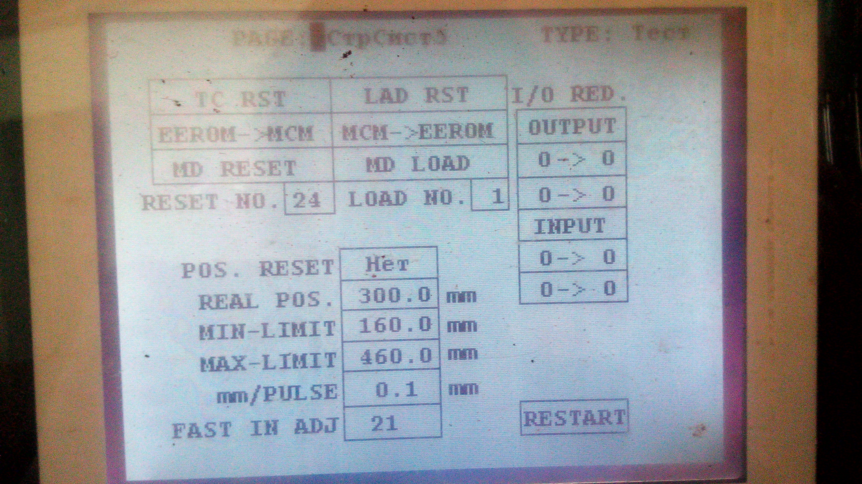

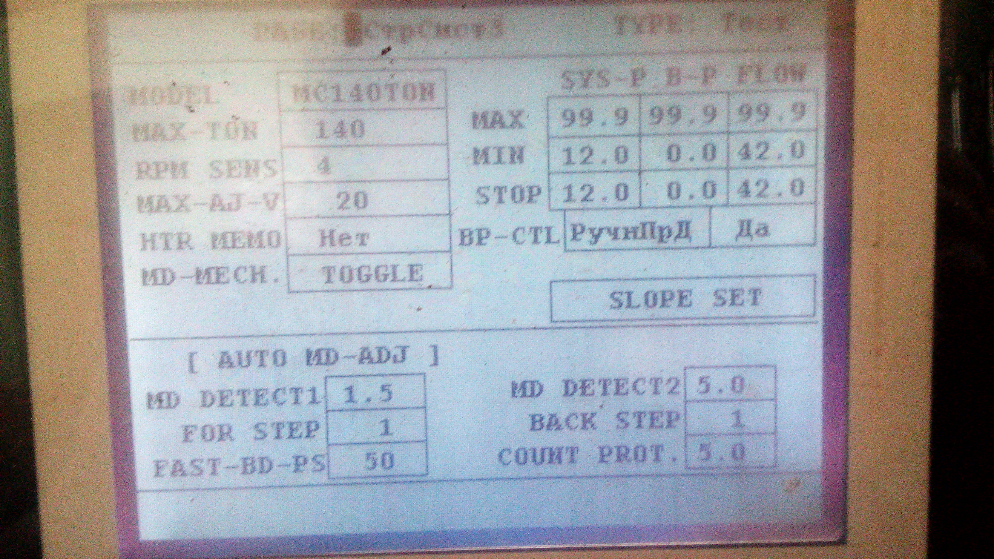

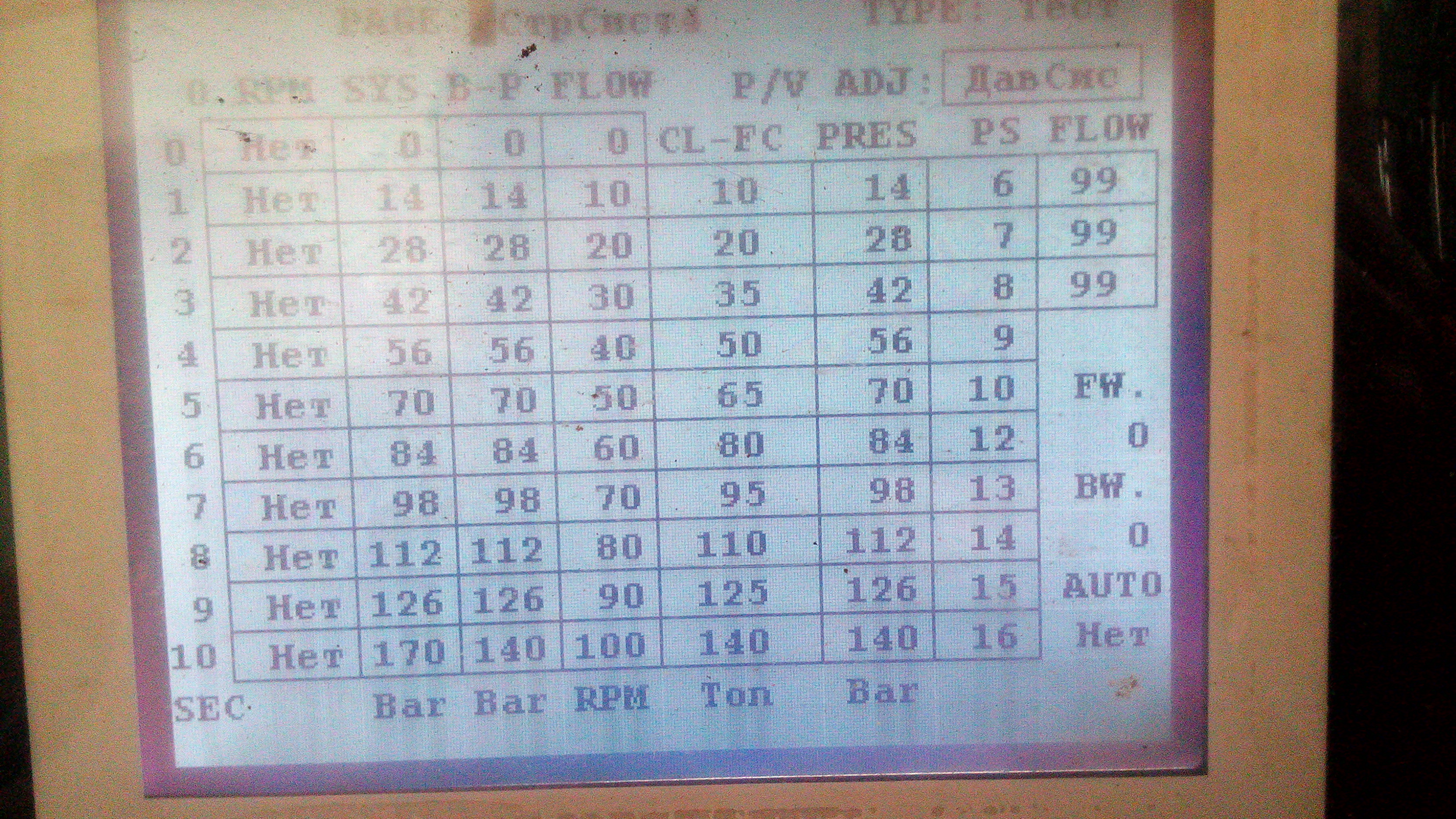

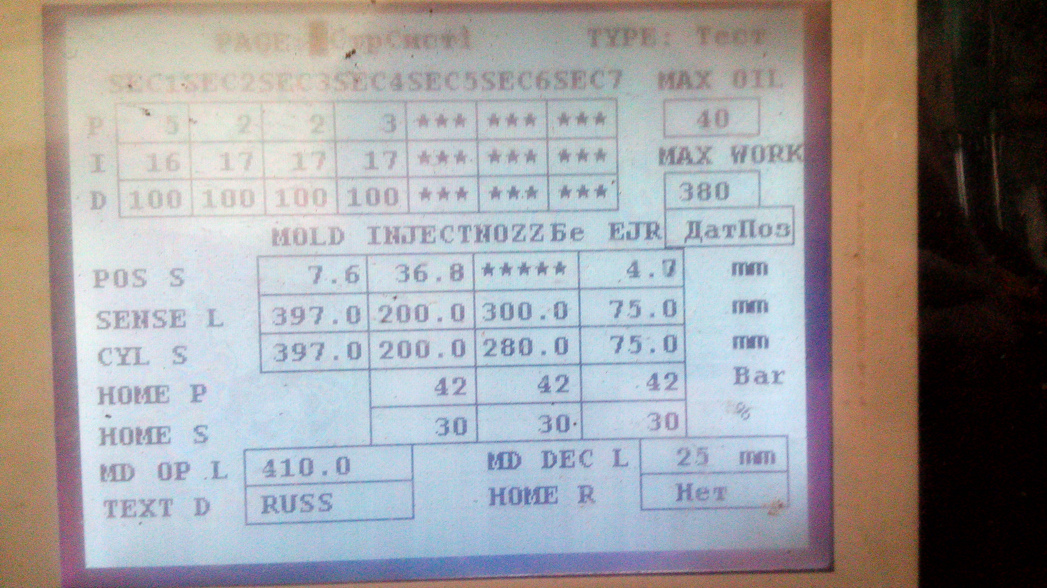

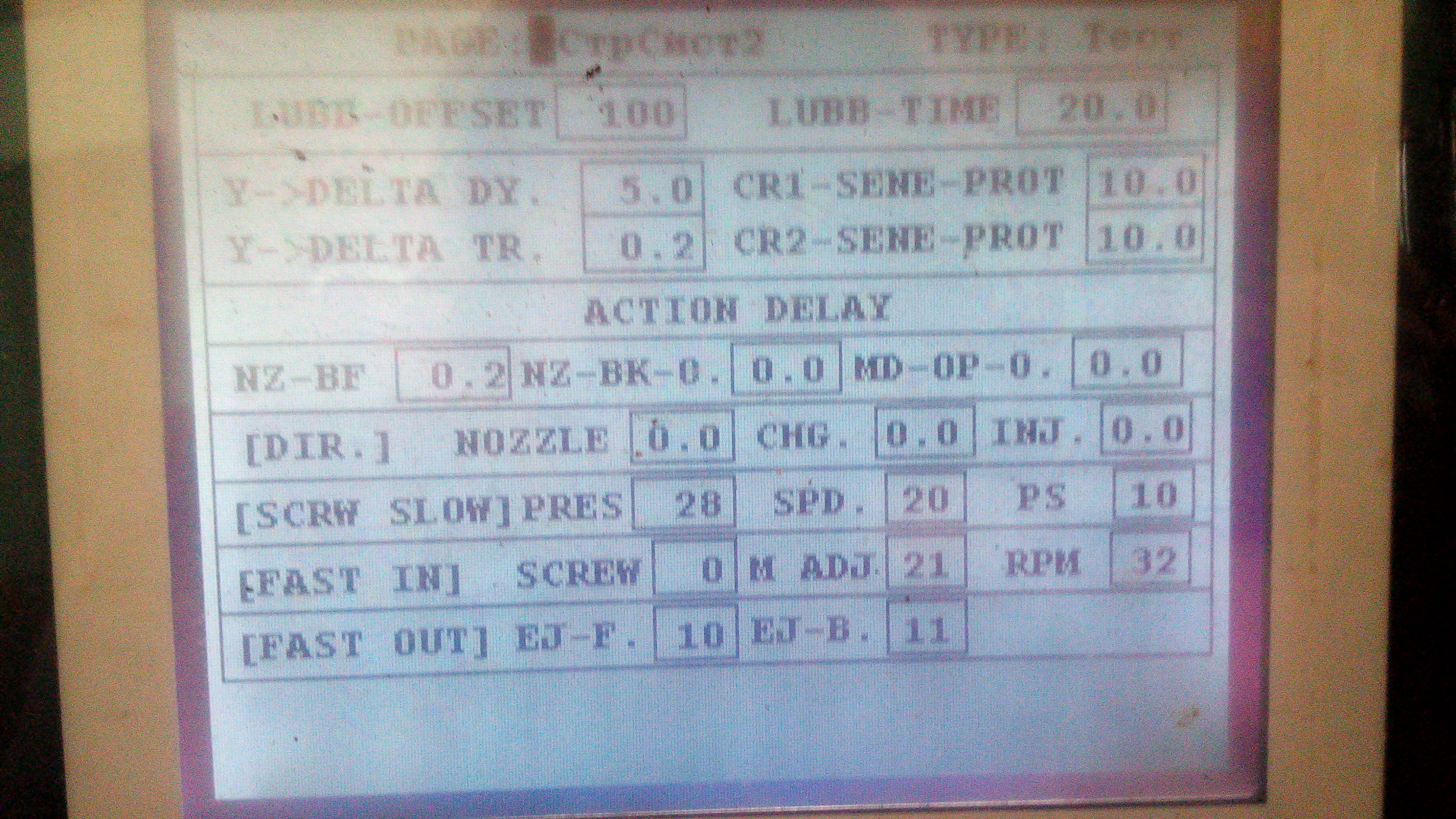

Села батарейка и все сбросилось!Мне нужны бы фото системных окон настроенной машины контроллера MJ 3600

Обычно слетают не системные настройки, а настройки линеек. Основное, это линейка подвижной плиты.

Yizumi 160 MJ3600
Эти меню нужны?

О да!Завтра буду пробовать,отпишусь!!!!!Огромное спасибо!!!

Polikrep писал(а):Yizumi 160 MJ3600
Эти меню нужны?
Спасибо огромное!!!Все как по маслу пошло!!!)

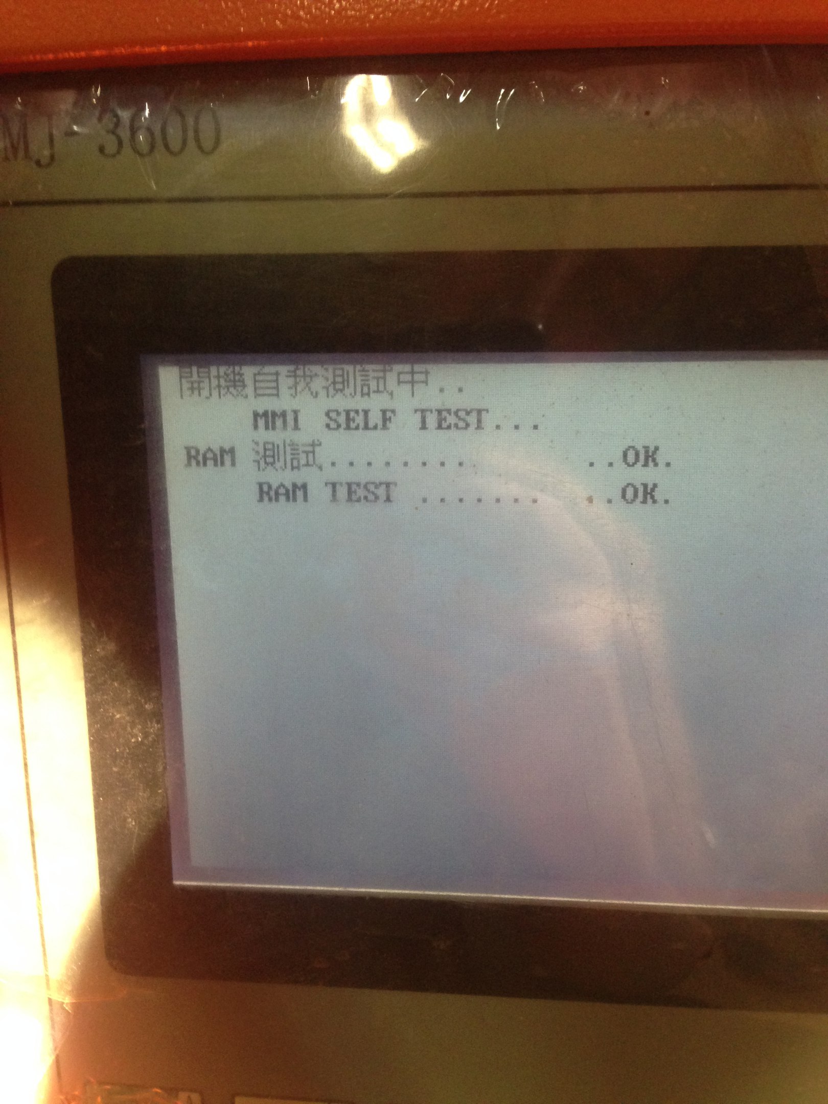

Новая проблема!!!!комп MJ 3600 на этом все заканчивается,кнопки не реагируют,может кто что знает?

Привет, отправил Вам письмо на почту. Я сервисный инженер Сайгера. У нас есть в наличии данные панели управления. И много другое.
