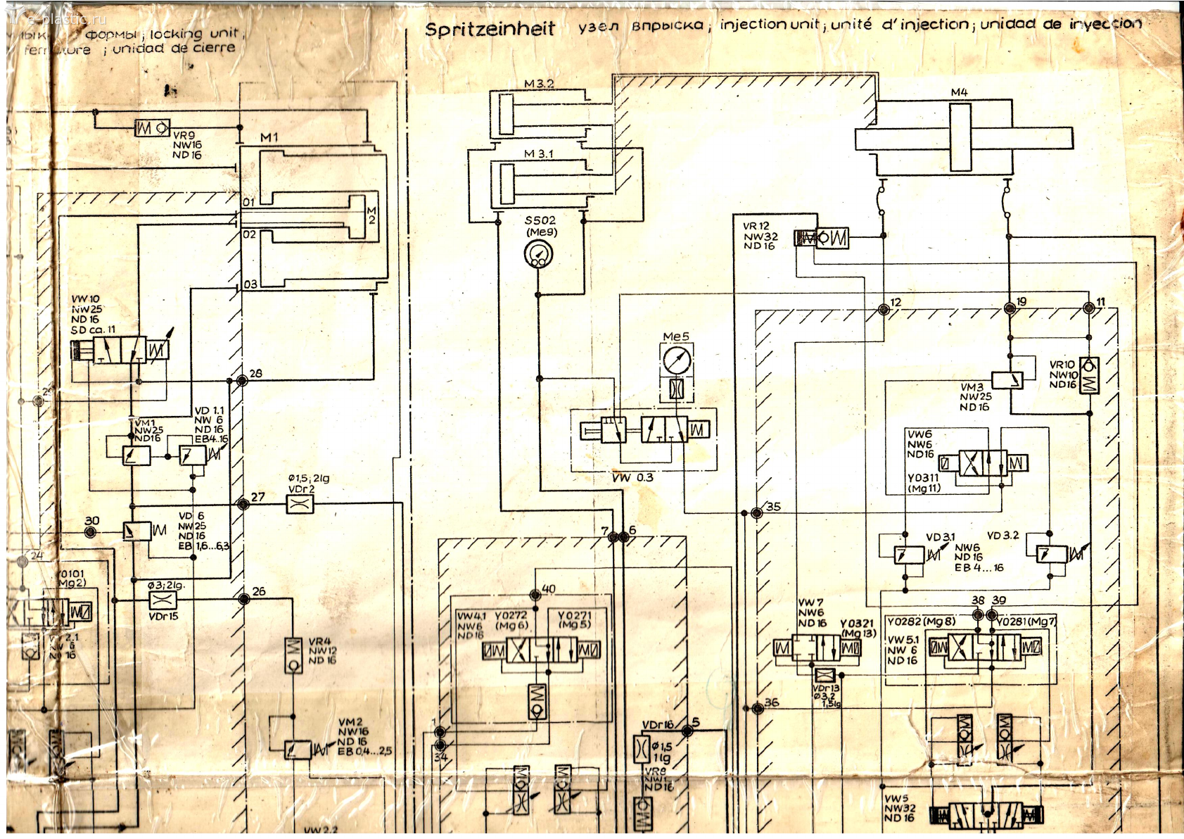

#458 Сообщение ЗЮМ » 20 авг 2022, 14:02
Краснодар. Пятница. У бедились что поток при впрыске не выходит из блока впрыска к цилиндру впрыска. Демонтирован VM3. Перерыв до понедельника.
Сообщения: 5650
Благодарил (а): 604 раза
Поблагодарили: 825 раз
Re: KuASY 1400/250
#459 Сообщение ЗЮМ » 20 авг 2022, 14:03
Краснодар. Пятница. У бедились что поток при впрыске не выходит из блока впрыска к цилиндру впрыска в точке 19 Демонтирован VM3. Перерыв до понедельника. Со слов Евгения, основная пружина лопнула длина пружины 60 мм.

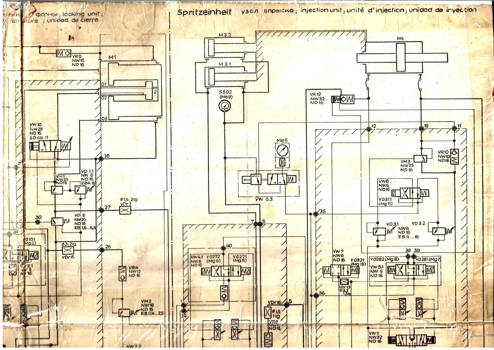

#460 Сообщение ЗЮМ » 20 авг 2022, 14:31
Работа клапана происходит следующим образом: при давлении в линии А ниже настройки срабатывания клапана, уровни давлений в рабочей полости и линии А одинаковы, основной запорный элемент прижат к корпусу пружиной 9. При достижении давлением значения настройки пилотного клапана, последний открывается, и рабочая жидкость проходя через дроссельное отверстие 3 устремляется в линию Т. При этом создается перепад давлений между линией А и рабочей полостью, воздействующий на запорный элемент 2 и преодолевающий усилие пружины 9, смещает запорный элемент 2 вверх, что приводит к уменьшению проходного сечения (седло-клапан), снижению давления в линии А и уравновешиванию клапана в некотором положении, обеспечивающем заданное давление в линии А. /////..... В Нашем случае регулировки две VD3.1 и VD3.2. Основное давление впрыска и выдержка под давлением вторая ступень впрыска по ВКЛ. 311 э/м. И находятся они дистанционно на другой плоскости блока. Канал N3 на эскизе. К седлу пилотного клапана, иглы подпружиненные. Не путать винт7 регулировка давления( эскиз из ссылки) с болтом коррекции срабатывания и уравновешивания основного золотника ( эскиз наш)
Сообщения: 5650
Re: KuASY 1400/250
#461 Сообщение ЗЮМ » 20 авг 2022, 15:25
Можем предположить, если с распределителем 281-282 все хорошо, то основной золотник VM3 находится в запepтом правом крайнем положении cжав пружину по причине заклинивания или по причине разгрузки в линии Т ( N 3) а это VD 3.1-3.2 При распускании регулировок на уменьшение давления это нормально. Если они , иглы затянуты, золотник должен открыться и поддерживать щель настройки и колеблясь с большой частотой следить за перепадом давления в подводимом и отводимом каналах Н1, Н2. Где Н1- давление насоса VD1. H2- давление впрыска.

#462 Сообщение ЗЮМ » 20 авг 2022, 16:01
Причина отказа открыться VM3 утечка через золотник распределителя Y 311. Износ. VM3 понимает что давление от него не требуется и он держит себя закрытым. А также седла игольчатых клапанов VD3.1 и 3.2 повреждены. Линия Т должна строго контролироваться этим клапанами. А переключаемый распределитель 311 не перепускать в бак более 70 см кубических в минуту при высоком давлении. Проверить на перетечки каналов Р,А,В в Т.

#463 Сообщение sovi » 23 авг 2022, 17:11
Отчёт о проделанной работе. Vm 3 перебрал собрал по эскизу как на картинке. Поток в гребенке появился , присоединил гребёнку давление впрыска 0 мпа, давление серво 3.5 мпа, давление vd1 0 мпа. Скрытие манометр с него бежит тонкая струйка масла. У281 включается у 101 не включается. Впрыс делал только в наладке. Пробовал регулировать пружину на vm3 нажатием на кнопку давление на манометр впрыска 0.
