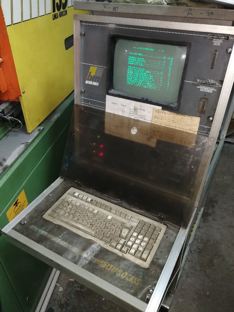

Всем доброго времени суток, столкнулся с проблемой на недавно купленной термопластавтомате, а именно не подъезжает сопло, как в ручном режиме, так и в автоматическом. Проверили магниты на гидравлике, все в рабочем состоянии. Выяснилось что до них не доходит сигнал. Все команды управления производятся через компьютер (типо аналогового). Может кто то сталкивался? Пробовал вызывать специалистов из своего города, разводят руками.

Год производства машины. Какая система управления?
Подробней что проверяли. Есть есть гидросхема - желательно выложить.
На более современных Плк встречают страницы индикации сигналов. У вас такой нет?
Был уже вроде такой случай давно. Насколько помню кончилось тем что вызывали сервис.

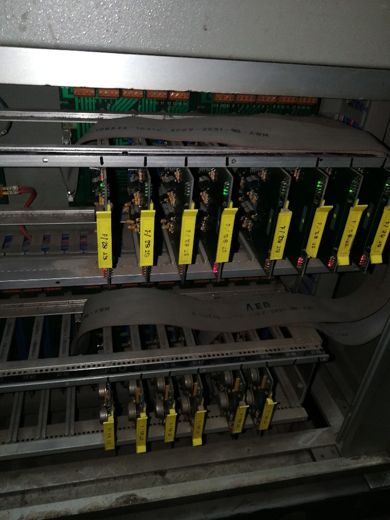

Собственно вот сам шкаф, в нем проверили платы на которые поступают сигналы (верхние на фото), они же отвечают за концевики. Нижние платы - исполнительные тоже проверили. Все рабочее. Проверяли линейки положения плит. Т.к пока все концевики не замкнуты и плита пресс формы не в "0", сопло не поедет, все как надо, но увы. Бывает еще что вдруг начинает работать, но не долго, минут 5, далее опять сопло не едет.

Если проблема ещё присутствует, то скорей всего вы правы проблема в положении плиты не в нуле, хотя на мониторе может быть ноль. Настройка линейки достаточно простая, если пресс форма сомкнута то при повторном нажатии на смыкание, давление не должно подниматься, если же давление поднимается, значит ноль не достигнут, соответственно двигайте линейку до тех пор пока этот эффект с давлением не пропадёт.
