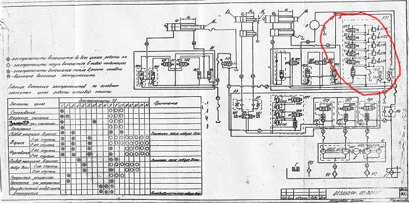

Всем доброго времени суток,
Подскажите про YA28, когда он включается то давление в системе задаваемое комбинацией YA9 YA13 YA8 снижается или повышается? т.е. получаем еще семь скоростей но выше или ниже? И еще на разных гидросхемах скорость гидромотора задается в одном случае 31-35 соленоид в другом 31-36. Использовать нужно только включенные по отдельности соленоиды или их комбинации тоже. А при наборе дозы эти соленоиды дают давление подпора, неужели все комбинации заводить?
Перевожу ДЕ3330 на контроллер, машина далеко, сам посмотреть не могу. Да, 28 на гидросхемах то есть то нет.
Спасибо.

Lmitry писал(а):Всем доброго времени суток,
Спасибо.
YA28 понижает не давление, а скорость, получается промежуточная ступень.
1. 9+28
2. 9
3. 13+28
4. 13
5. 9+13+28
6. 9+13
7. 8+28
8. 8
и так далее до 14-той скорости.
Покажите хоть одну такую схему.
Скорость гидромотора раньше задавалась той же комбинацией насосов+у28.
31-36 раньше задавали только давление впрыска(именно комбинацией их включения, т.е. суммой давлений, на которые настроены их регуляторы давления)
И давление подпора, но не все, а первые три, больше не нужно.
31---36, давления 2, 4, 8, 16, 32, 64 кг/см2. Ну прямо шестнадцатеричное исчисление)

Спасибо за ответ, 31-36 действительно перепутал это впрыск. Ниже гидросхема там 31-35, а 28 нет

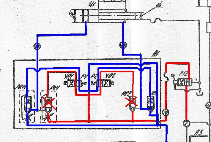

Поеду к Заказчику сфоткаю, но он мне подтвердил отсутствие 28 и 36 магнита. Как уже говорил перевожу ТПА на контроллер, сам электроник и программист, могу сделать любую комбинацию включения и любые временные задержки. Вопрос первый как лучше, с точки зрения гидравлики, в начале включить исполнительный соленоид а следом нагрузку насосов, или наоборот, или все равно?
Вопрос второй, включили мы YA1, закрыли форму, рычаги выпрямились, соленоид отключили. Давление в поршневой полости по идеи осталось. Когда включим YA2 на раскрытие, куда слив с другой стороны пойдет. Думаю что все предусмотренно, но может перед раскрытием, кратковременно YA1 включить без насов, сбросить давление как на машинах с заслонкой и цилиндром запирания? Или не заморачиваться? Может по этому и декомпрессия (отвод шнека) хреново работает, с другой стороны цилиндра слива нет, может его как то организовать?

#177 Сообщение Бегемот » 16 окт 2013, 22:45
Lmitry писал(а):Поеду к Заказчику сфоткаю, но он мне подтвердил отсутствие 28 и 36 магнита. Как уже говорил перевожу ТПА на контроллер, сам электроник и программист, могу сделать любую комбинацию включения и любые временные задержки. Вопрос первый как лучше, с точки зрения гидравлики, в начале включить исполнительный соленоид а следом нагрузку насосов, или наоборот, или все равно?
По циклограмме ускоренное смыкане включен YA1 и может быть включен YA2, а в чем смысл, одинаковое давление с одной и другой стороны только площадь немного различается.
1.Включать сначала исполнительный и вспомогательное давление, потом насос, выключать сначала насос, потом исполнительные.
2.
Нет, обе полости сразу откроются на слив.
На картинке красный- нагнетание, синий-слив.
На магистралях смыкания и размыкания 4 седельных клапана, по два на каждую, один нагнетающий, второй сливной, когда на смыкании открыт нагнетающий, на размыкании открывается сливной, и наоборот.
Работа с дифференциалом, скорость сумасшедшая, можно не задействовать.

Примером отхода от стандартной циклограммы является модернизация Formoplast 1400/330. Заказчик выбросил родной насос с двигателем, поставил сервопривод как на китаезах энергосберегающей серии и переделал отчасти гидравлику (выбросили лишнее, остались только распределители движений). На шнек поставили линейку (на второй станок в планах поставит линейку на форму и толкатель). С пульта задается расход и давление как на пропорциональных машинах.
Но самое главное: на изделии 560 грамм, расход электроэнергии за сутки составляет - 250 кВт. На родном насосе было порядка 650 кВт. Производительность станка немного выросла и ограничена только тем что на данном станке короткий шнек, запас по разгону станка есть, но при больших скоростях идет брак (масса не успевает расплавиться). Удовольствие не из дешевых, по их подсчетам окупится порядка за 9-10 месяцев (работают постоянно и круглосуточно).
4) Возможность запустить в работу станки которые не имеют какой либо электроники. Желательно конечно в этом случае иметь документацию, но если машина относительно простая, то можно обойтись и без нее.
5) Прирост в производительности, причем это наблюдалось на станках с пропорциональной гидравликой.
Но если у Вас работает родная электроника на ДЕ-ке и работает достаточно приличное время и не доставляет неудобств, то смысла менять на новую электронику нет.
