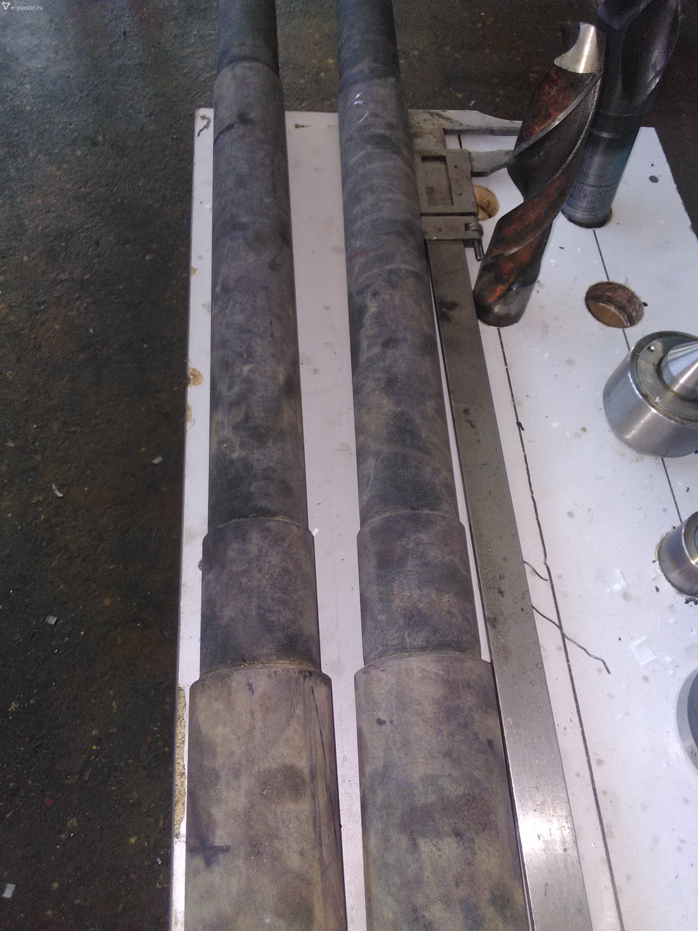

Сегодня общался с хозяином микрометра. Вал имеет диаметр 49.85 мм Так что прошу извинять, только учусь.

Igor_Ryazan писал(а): 17 апр 2022, 17:38 Сегодня общался с хозяином микрометра. Вал имеет диаметр 49.85 мм Так что прошу извинять, только учусь.
Все нормально. Доверяй , но проверяй. Меньше лапши на уши навесят.

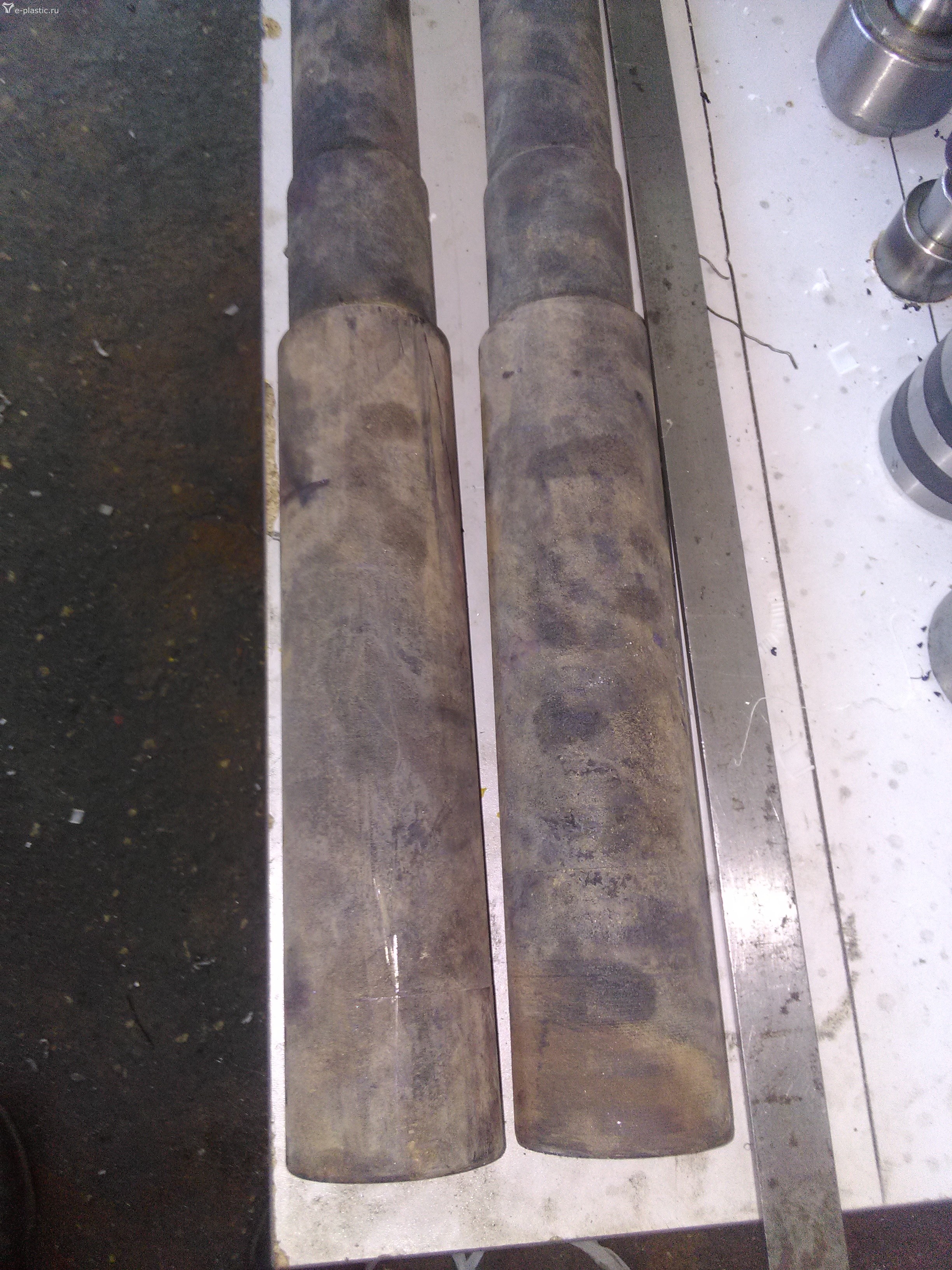

ЗЮМ писал(а): 18 апр 2022, 21:10 Так, о деле. С расточкой могут помочь. В Что надо растачивать, фото отправим, спросим.
Для души. Восьмидесятые . Требования жёсткие. Акты приемки сдачи после ремонта. Комиссия. Все проверки на точность. Технолог женщина боевая, сама брала лом и качала плиты на предмет люфтов. На этом лирическое отступление заканчиваем. Рычажка это серьёзное дело.Но проще формулы1.
i (12).jpeg (152.77 КБ) 7029 просмотров
i (9).jpeg (140.49 КБ) 7029 просмотров
i (10).jpeg (64.05 КБ) 7029 просмотров

Промерял валы на износ. Он составил 0,3 мм в основном. Нашел сторону, кот будем устанавливать вверх. Заказал чугун, приедет на след неделе , скорее всего. Пошел в личку.

Решение принято. Колонны остаются бу с переворотом на 180°. Втулки точим, меняем. КРМ: Диагностика, техзадание, чертежи, количество операций, металл, калькуляция, ОТК, сборка. Регулировка натяжения колонн, проверка параллельности. План по вышеописанным рекомендациям. Попытка бюджетного варианта. Что в итоге, сообщим.

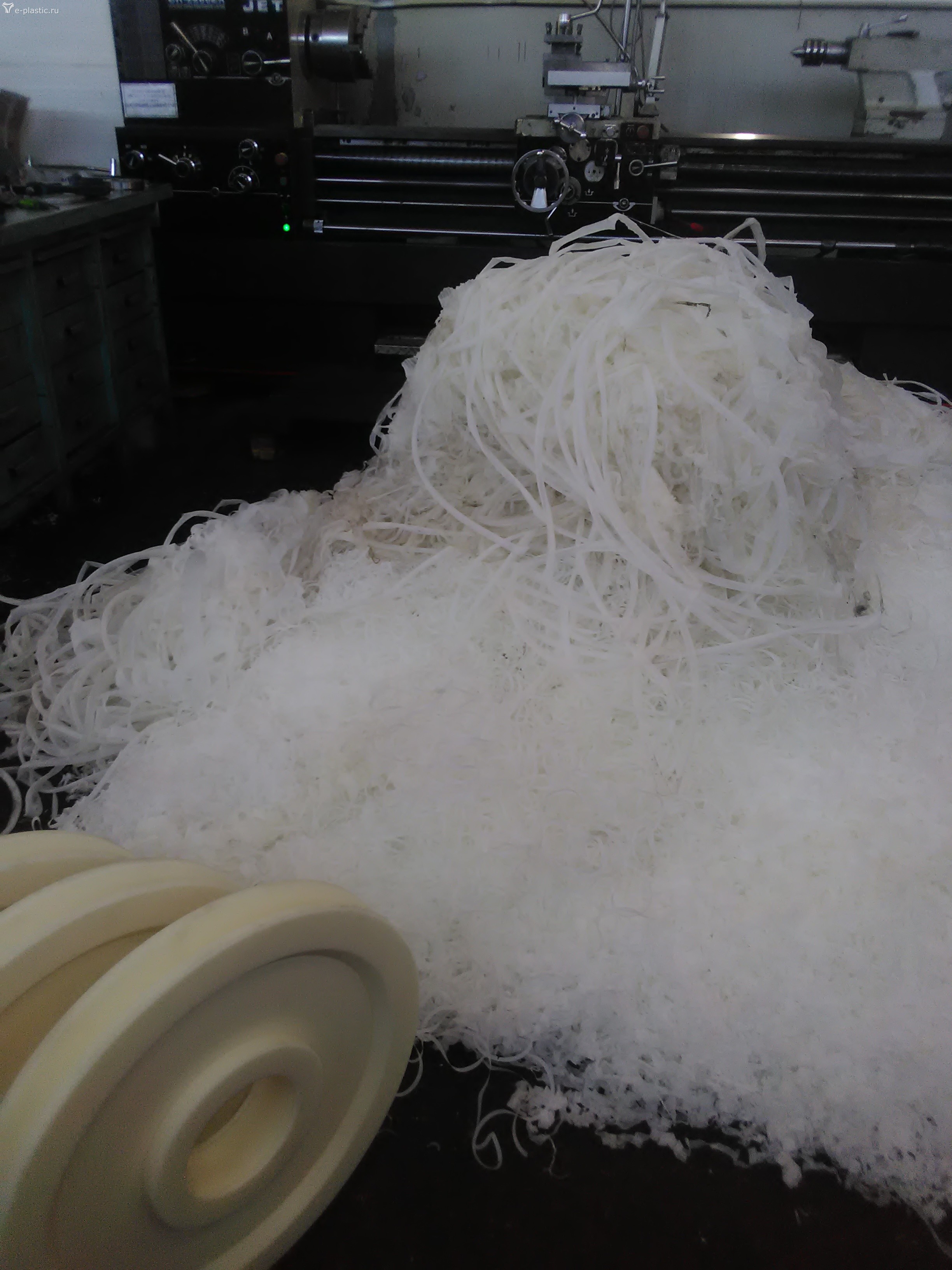

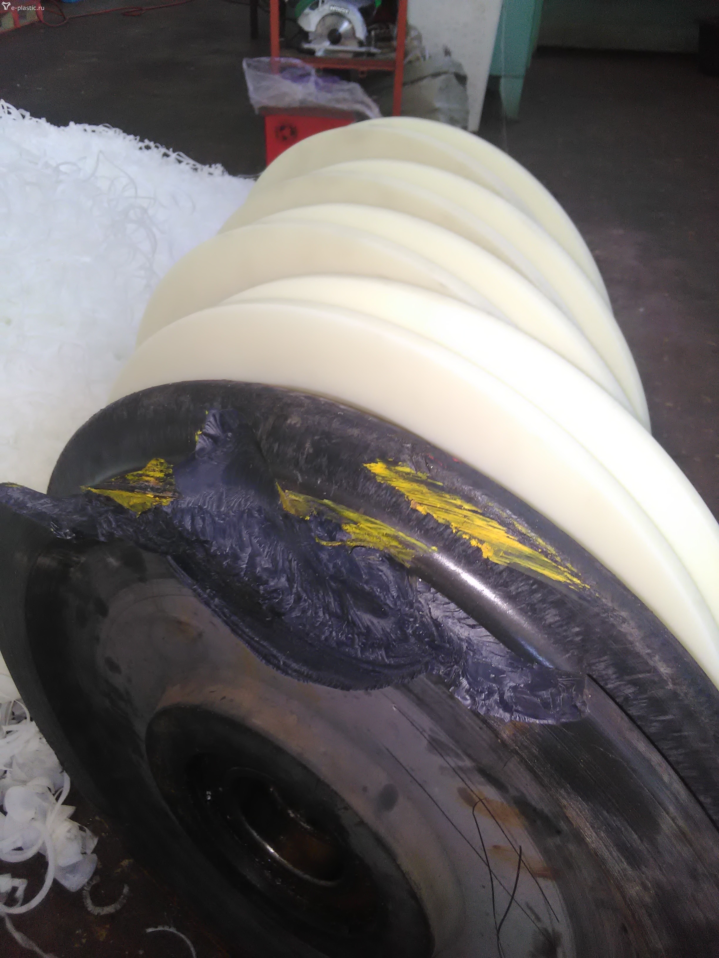

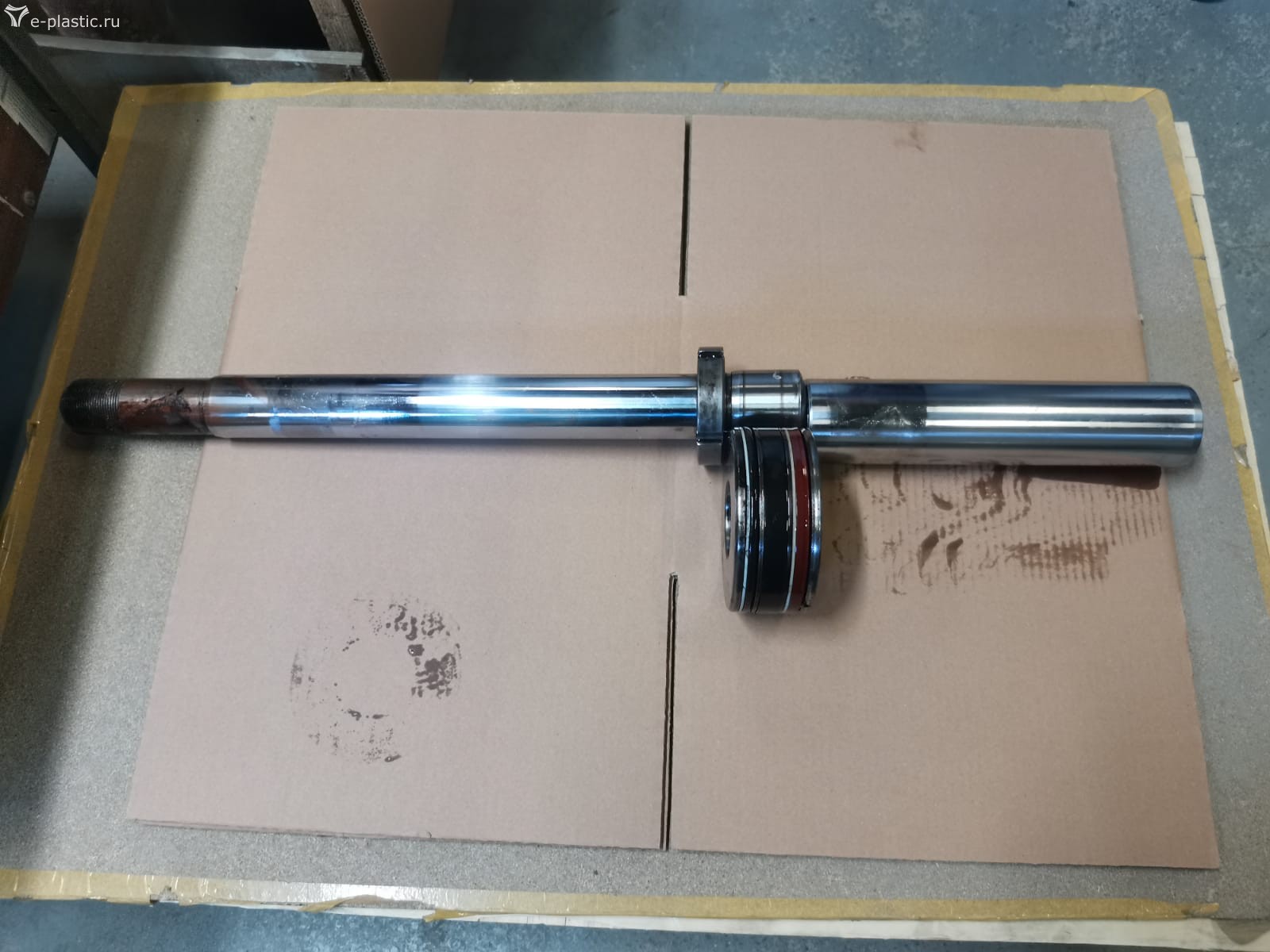

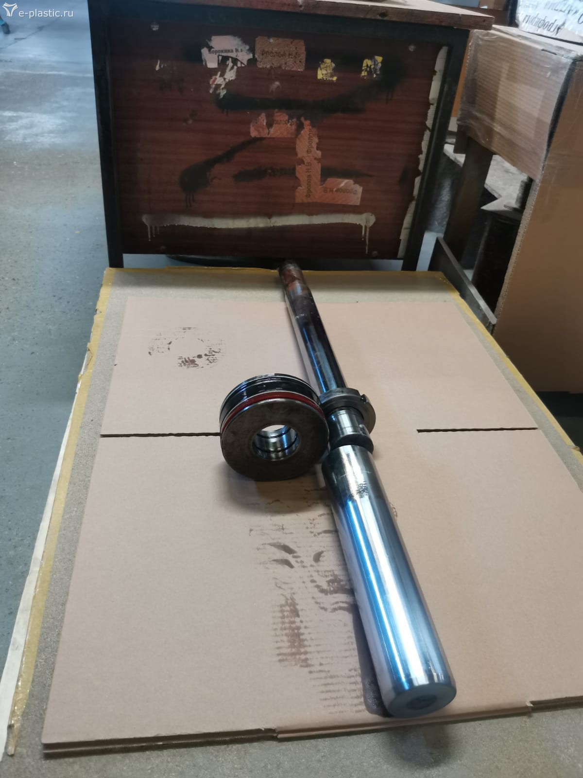

Закрепляем контакт тест с адекватным металлообработчиком. Только закончили рычажку по ТПА Тайвань. Весело погнали план. И бац, шток впрыска выдохся и лопнул. Параллельно учим допуски и посадки, квалитеты шероховатостей, черчение с обозначением того и сего. Шток в Тайване конечно сделан красиво. Лучше пока не встречал. С заходами 15° и чистота шероховатости. Отдали делать. Чертеж сгородили сами. Приглашать конструктора стоит от 3000 р за чертеж. По уплотнения не зависимо от стандарта, ГОСТа не ГОСТа, решили и получили за 30 минут. Пошутил по поводу санкций и импортозамещения. На вопрос как будем жить дальше. Ответ менеджеров, Любой каприз за ваши деньги. Что радует и вселяет надежду. К чему этот пост? А для уверенного движения к цели. Всем привет.

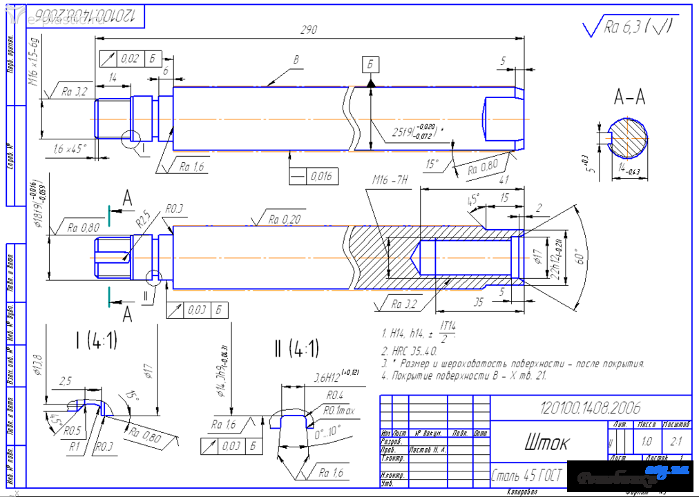

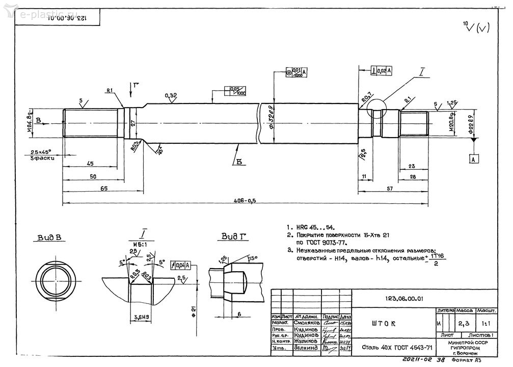

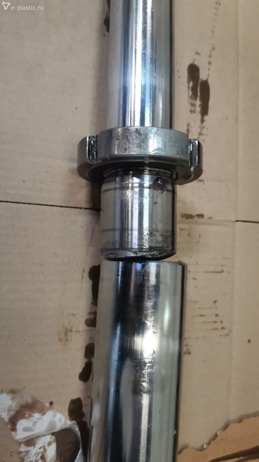

И заодно для тех кто сам или сторонник системы Сделай сам, чертежи образцов аналогичных деталей. Скачиваем из яндекса, внимательно изучаем. А чертеж о многом может рассказать. Далее в ютуб на видеоуроки.

Неутомимый оптимист и энтузиаст :co_ol: Я пока в ожидании. Втулки наточили, но рычаги пока не растачивали. Сегодня должны закончить втулки в плиту, в понедельник, если отдадут, буду ставить на плиту и соберу колонны. Хуже нет состояния ожидания

Ну наконец то. Александр обнадежил, что в четверг могу забирать. Втулки в плиты я уже загнал, колонны поставил. Все готово к сбору КРМ и выставлению натяга колонн. Приспособы все готовы, часы индикаторные обнулил :hi_hi_hi:

Попутные впечатления: Везёт нам и мне на хороших ответственных ребят. Ездил смотреть, проверять ход работ по металлообработке. И узнал о интересном решении расточки проушин в рычагах крм Куаси 170. Дело в том что под эту работу купили расточную систему в красивом чемодане. И в реальности не хватило длины резца что бы расточить два уха за один установ рычага. И отверстия под ремонтные втулки выполнили Эрозией. Очень даже прилично.И по точности и по поверхности. Заодно увидел изготовление деталей для башенного крана. Которые угробил крановщик. Вал длиной больше метра и шкив из копралона. Работа срочная, красивая и быстрая. Рад за ребят и нам ремонтникам как то спокойно и уверенно.
