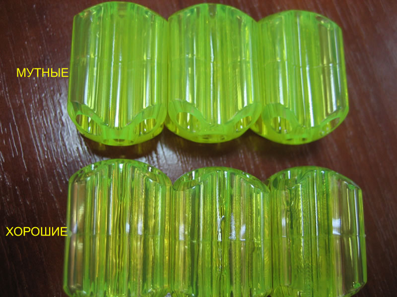

Кто подскажет на вторичке появляются трещины и время от времени отливаются мутные детали. Если подсушить материал -поможет?

да, должно помочь,- мутные могут быть из за наличия влаги в сырье, а трескаются может быть из за расслоения, т.е. различные марки сырья попались, либо из за чрезмерного охлаждения.

Для начала PS сушится полюбому.
А потом посмотрим.

А то что это вторичка? Как сушить ? 60 град?

да, ПС сушится 60градусов, а там смотрите как он себя ведет в бункере,- не слипается ли, не образуется ли "козел"... :wink:

слипся ё маё в сушилке. так заданая температура была 60 град.

До 80 град не слипается. Если есть сухой воздух то им особенно хорошо. Но можно и горячим. Тогда время подольше.
PS сушится ОБЯЗАТЕЛЬНО. Вторяк - первяк не важно.

Согласна! Сушим при температуре 75 градусов 1 час.

Слипся материал.Видно то то с сушкой, может из за того что пыли много.

Из личного опыта: из-за пыли изделия мутнеют, даже после сушки.

Да... ПСМ сушить... приходилось пару раз, когда из мешков вода текла... от сырого материлала пена идёт, типа много много мелких пузырьков...как снег... но не муть.
А так... чисто дробить нужно... и маслом, или силиконом не поливать...и не будет мути...
А жарить свою дроблёнку... это как то неразумно))

Я вспомнил! У меня был случий.
Я повесил форму, наладил процес. Лил SAN. Всё у меня пошло хорошо. Потом побрызгал какой-то химией от CHEM–TREND. Кажется антиадгезивом и ушёл домой. Утром прихожу, блин, все детали что машина наворотила двухместной формой за ночь - мутные. Посмотрел в форму там зеркало формообразующих то же мутное. Очень долго и старательно тёр форму. Потом прозрачность наладилась.

Если прозрачный PS смешать с прозрачным же PC либо SAN, на выходе получим мутное нечто. У вас вторичка покупная или своя? Я бы там еще поискал.

покупная Вегерская.
