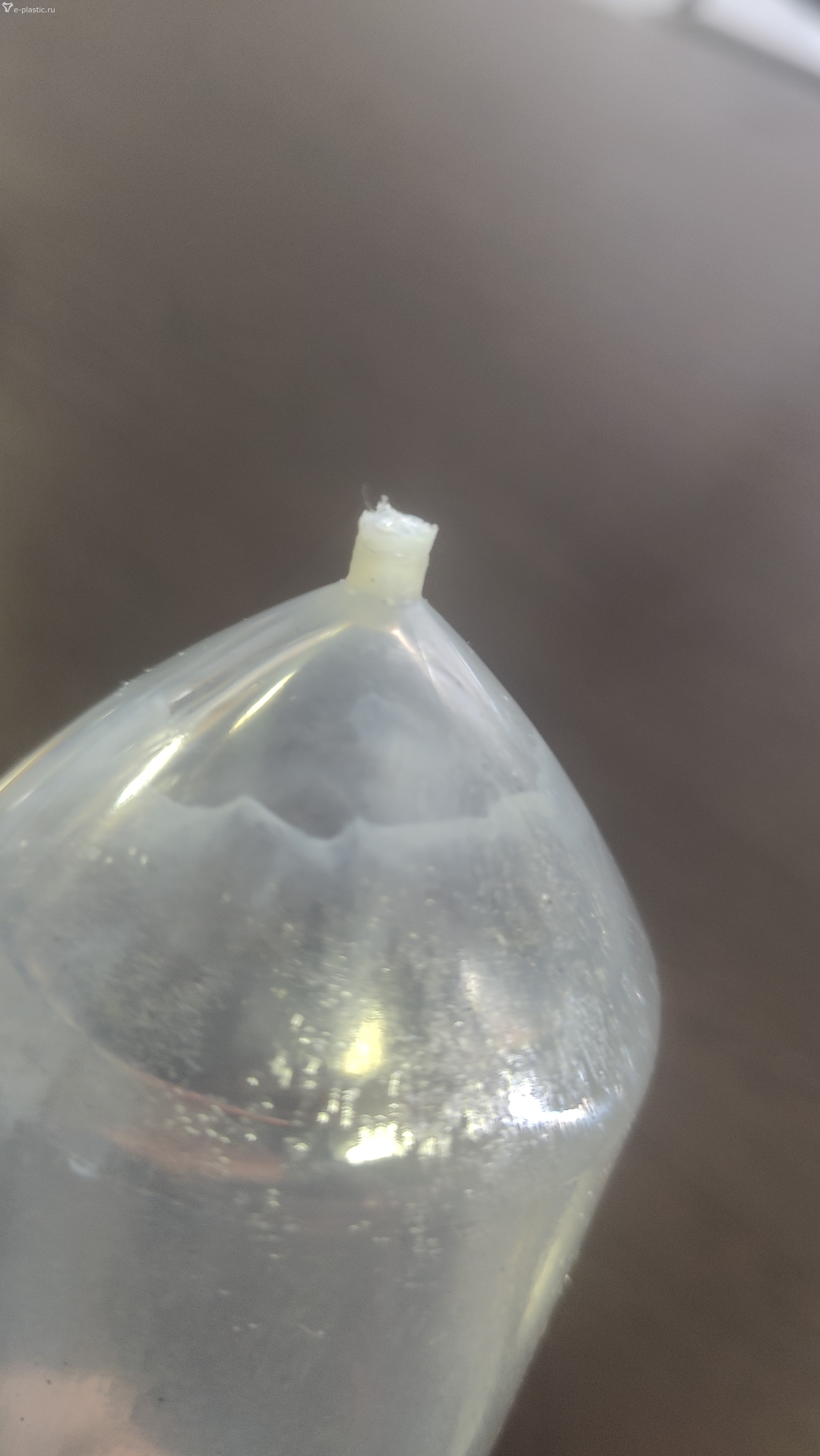

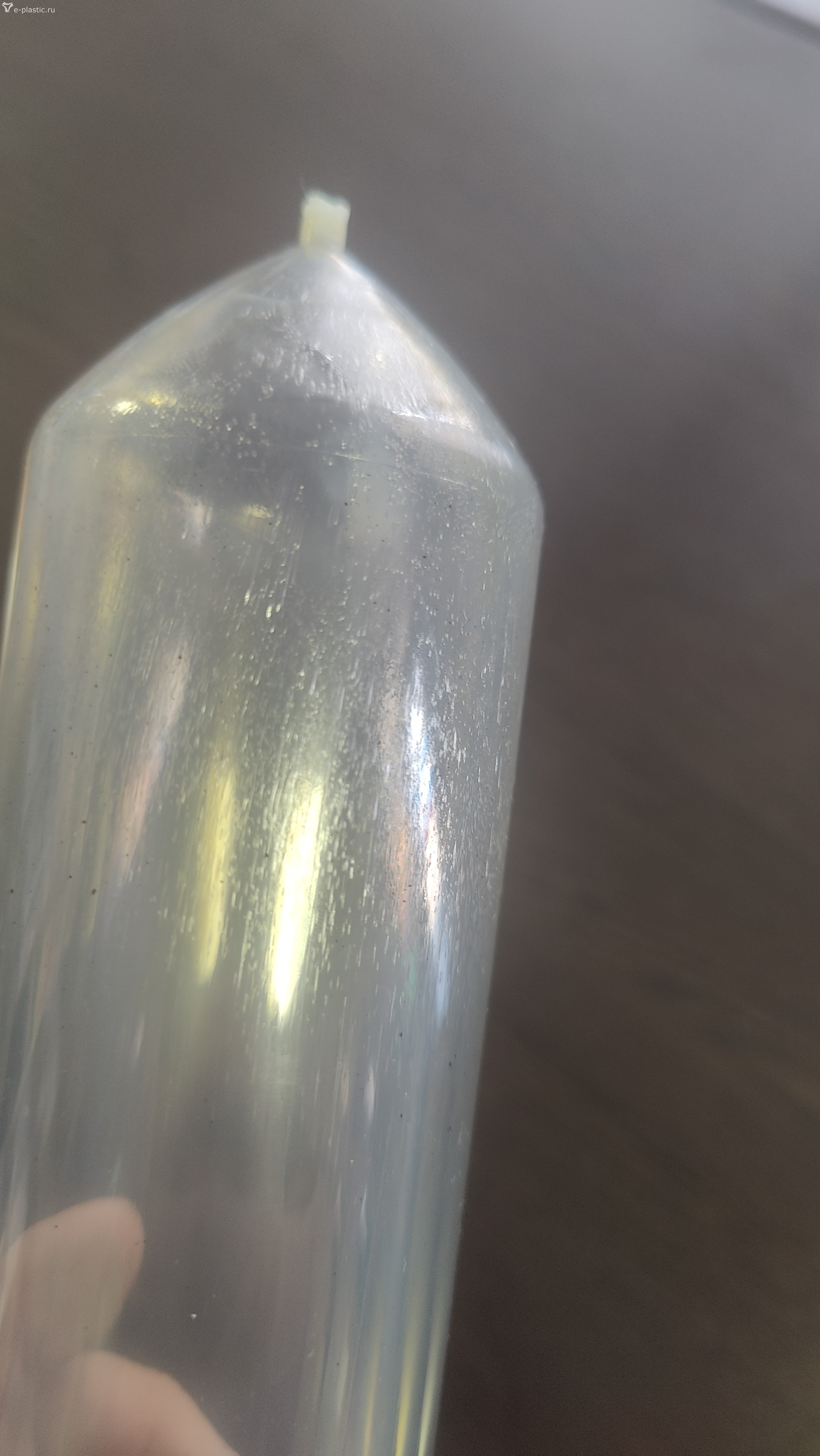

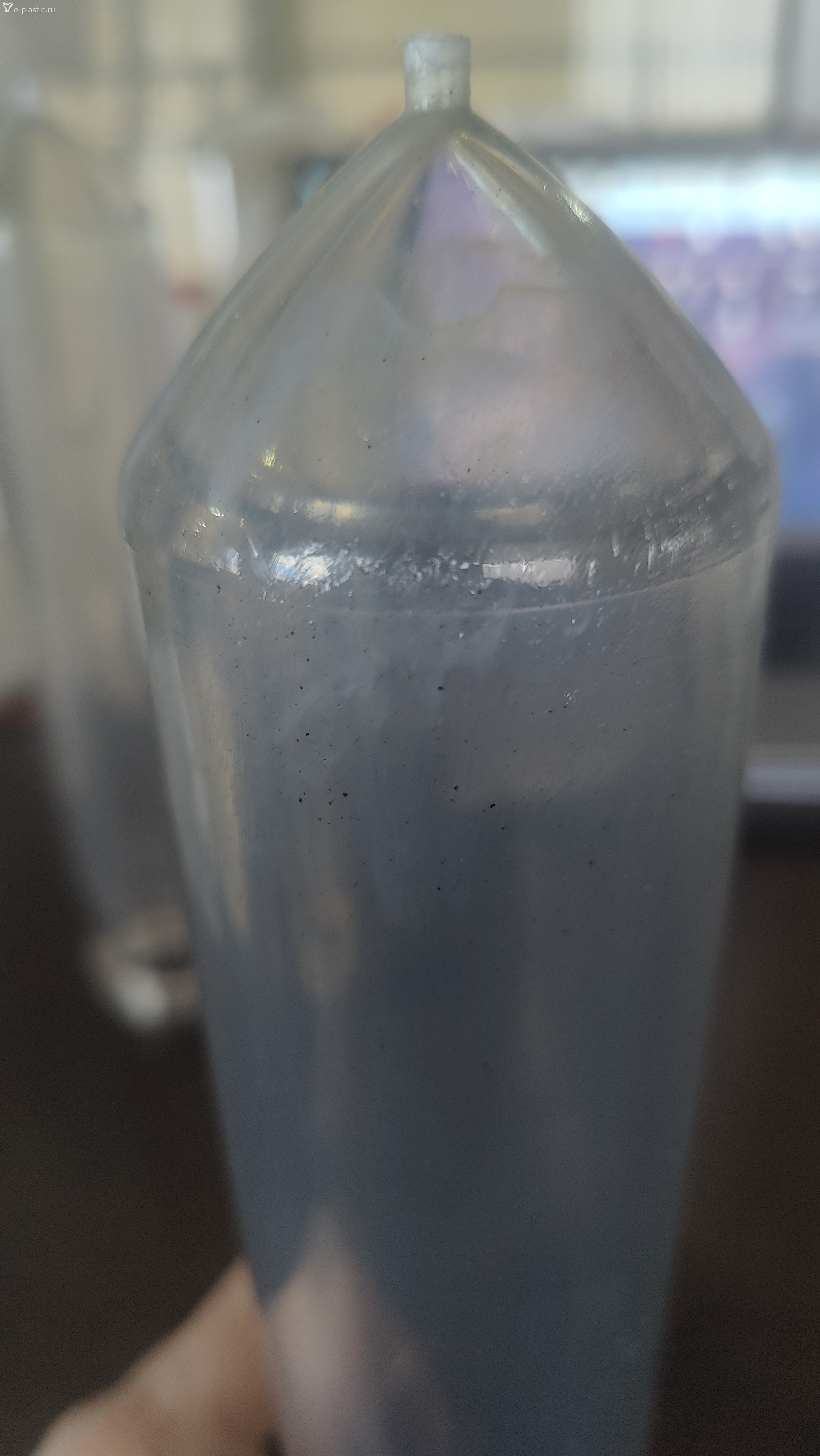

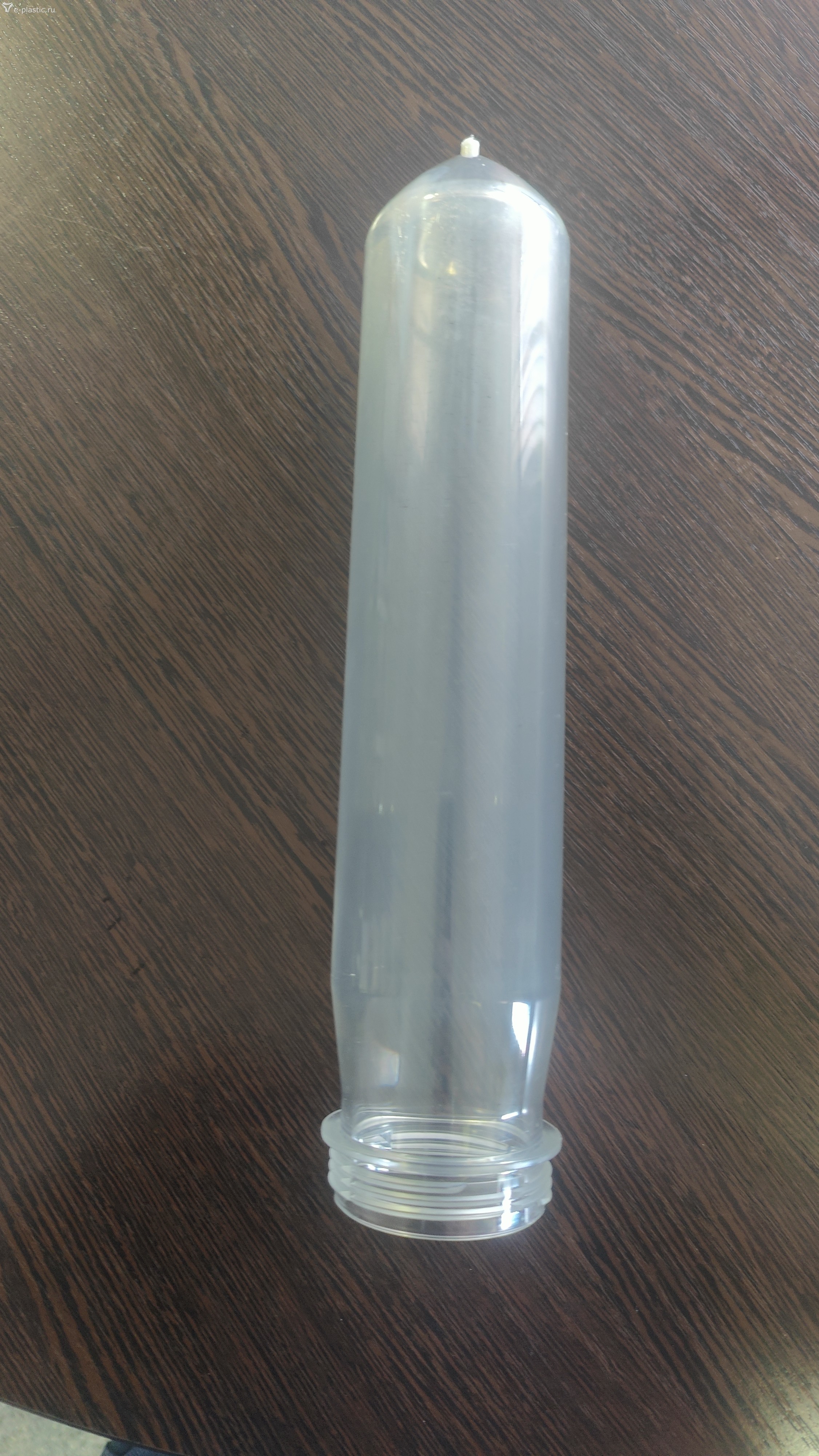

Друзья подскажите кто может сталктвался. Опыта в литье пэт мало, но теорию знаю. Пытаемся лить преформу для раздува 30л кеги. Вроде все получается, но есть пару вопросов
1. Остаётся развод в литниковой части.
2. Остается кусок литника, и он не прозрачный(белый) .
Вес преформы 380г
Пресс-форма Двухместная
Сушим пэт 4 часа 170 градусов
Температура шнека 270-275градусов
Температура горячего канала тоже 270градусов.
Насколько знаю если где белые разводы то перегрев. Но на горячий канал когда температуру уменьшаем, давление влива увеличивается. На фото преформа кажется мутной, но на такую толщину мне кажется это нормально.

Материал высоковязкий, скорость впрыска высокая, происходит сдвиг застывшей корки. Требуется ступенчатый профиль впрыска: медленно, быстрее, быстро.

Из видимых дефектов на фото: посторонние включения (возможно частицы сгоревшего материала), пузыри, царапины/шелушение, и похоже, кристаллизация (помутнение).
Скорее всего есть и другие нюансы - по фото все не увидишь.
Для нормальной работы на выдуве не годится.
Кристаллизация после съема с формы устраняется быстрым (шоковым) охлаждением.

По виду, непросушенный материал. Сушите как? Осушитель? Точка росы какая? ПЭТ сушится до точки росы -20 минимум 5 часов с момента прогрева материала в бункере.
По количеству включений, мутности и шлирам могу предположить, что сырьё не высушено.
+Диаметр шнека? 760 гр пролить это нужен большой ТПА.
+ Температуры низкие. 245 это температура плавления ПЭТ. Рабочие 285-310. Поднимите на канале, литник уйдёт.
