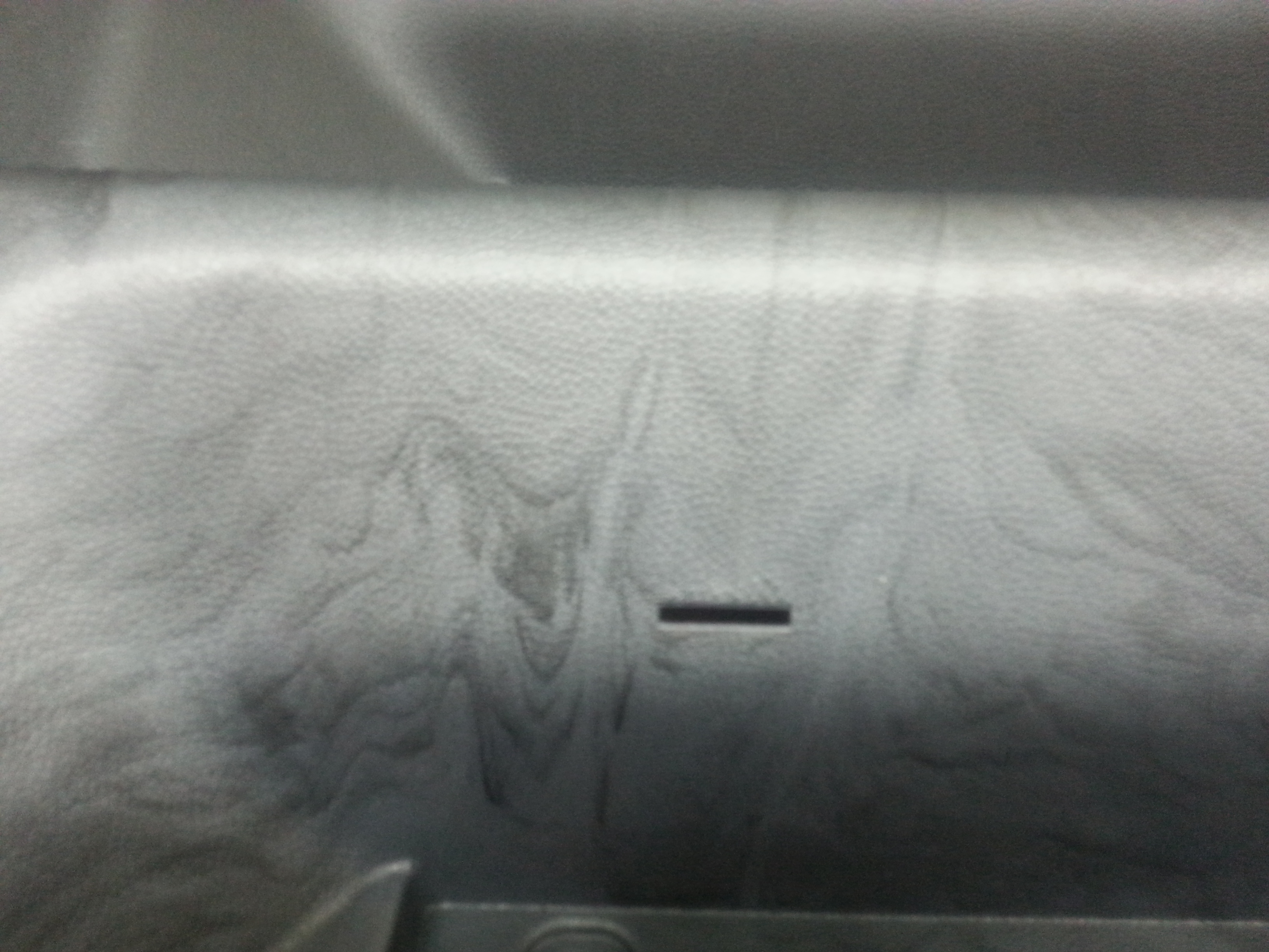

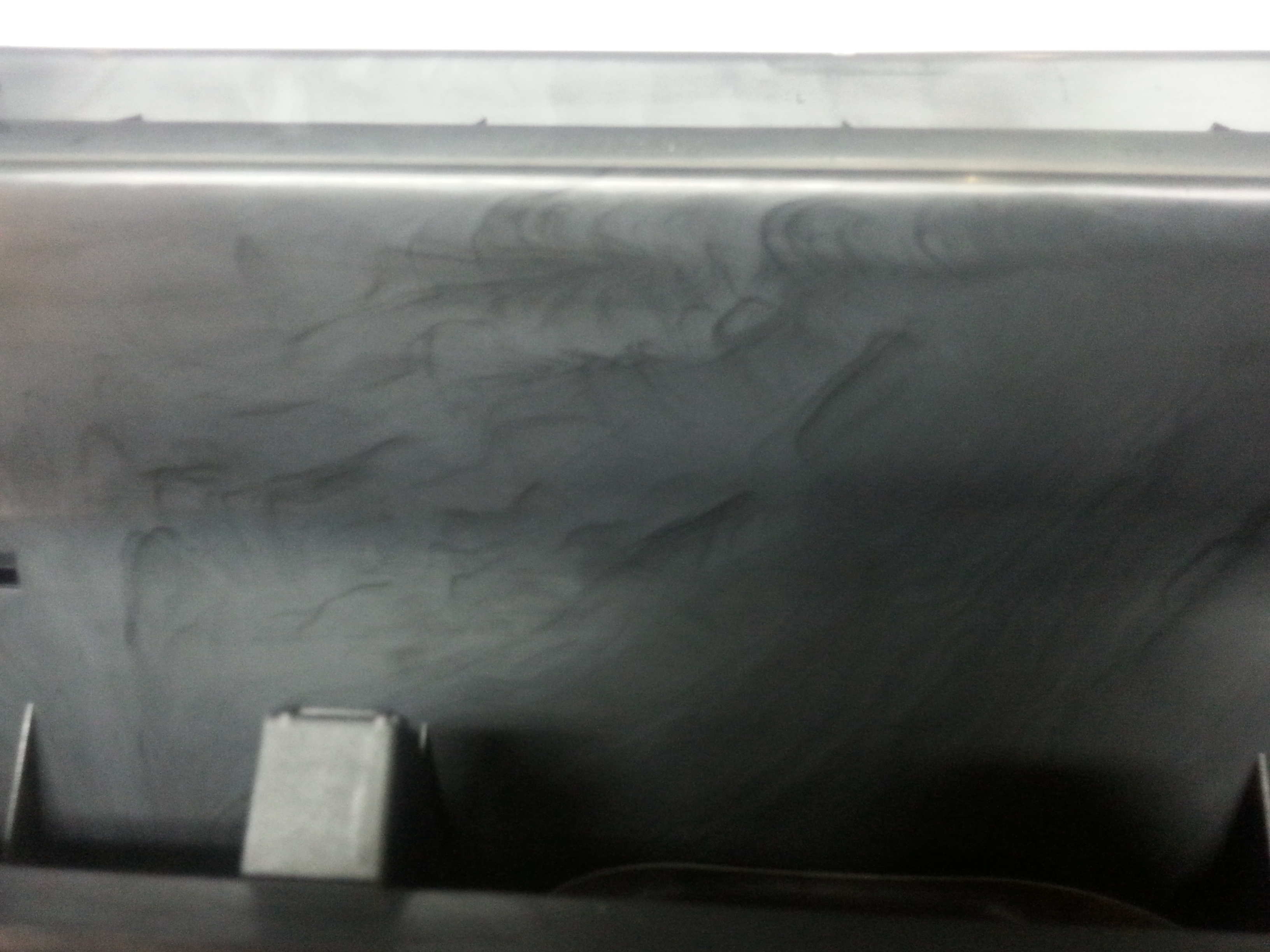

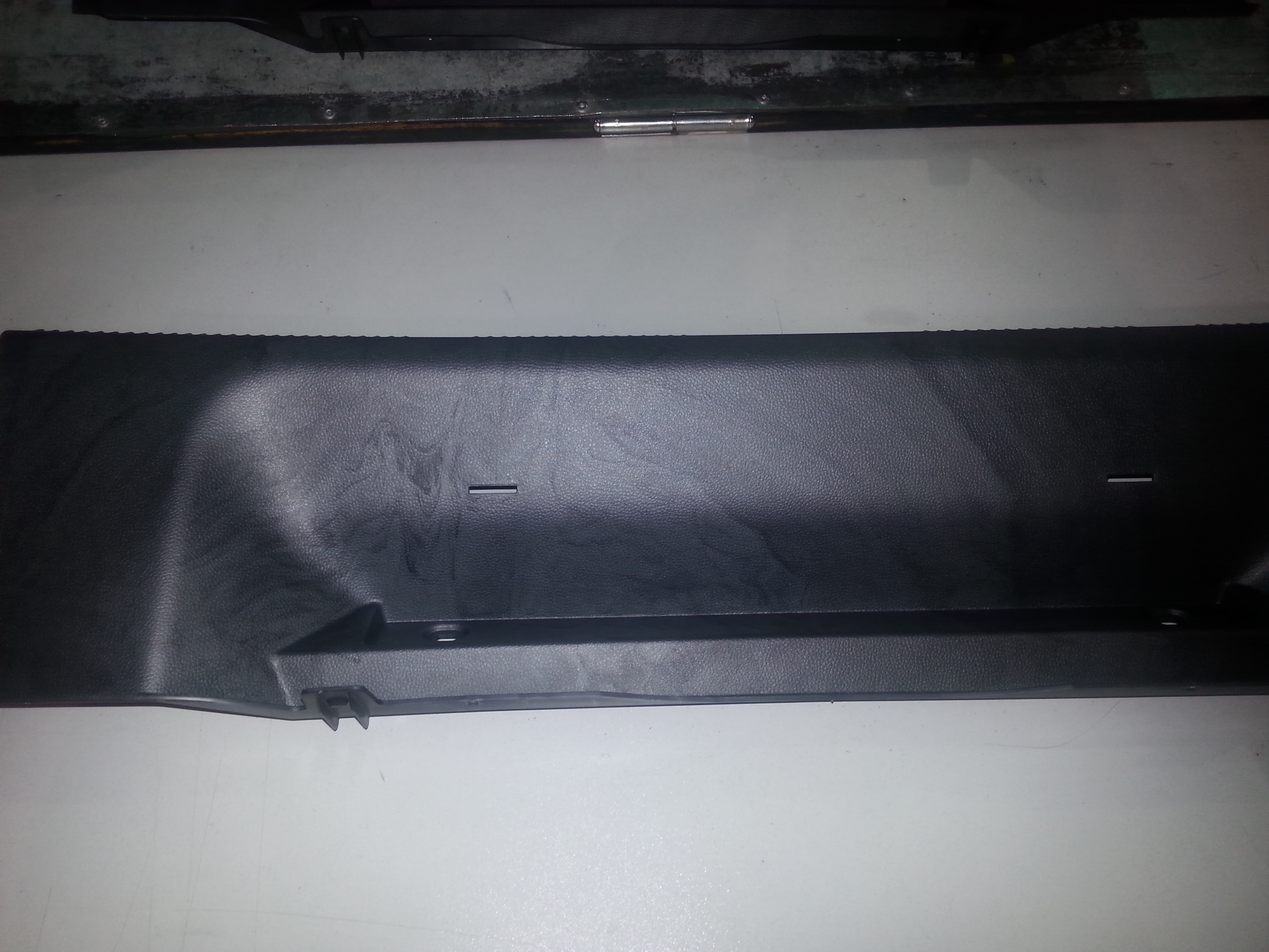

Re: Стабильный "брак"
#32 Сообщение Dukeln » 17 мар 2015, 09:51
Фото, как и обещал. Вариант описанный мной-2. Оборудование моретто, выставлено пониженное противодавление и высокие обороты шнека, цвет больше белого - меньше процент на дозировке красителя.
