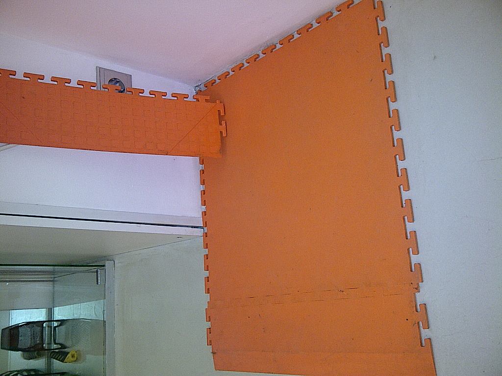

Занимаюсь экструзией ПВХ, сырье делаем под себя. Начальство решило продавать его на сторону. Ездили с образцами на производство напольных покрытий. Льют плитки 50*50см, толщина изделия от 5 до 7 мм. И, вроде, все ок было. Взяли пробную промышленную партию сырья, отлили один заказ - все норм. Стали отливать другую плитку, с другой поверхностью - бах! - в районе литника (он по центру), только с лицевой стороны стало образовываться белесое пятно.
От чего это может быть? (Боюсь сморозить глупость, литье - это для меня абсолютно новое, но личное ощущение, что перегрев в этом месте: температура сопла? Недостаточное охлаждение пресс-формы? В то же время "брызг" от выхода HCl не наблюдалось).Причем говорят, что у них на этой позиции только один материал от определенного производителя нормально льется, от всех остальных - такие же проблемы.
Сырье - пластифицированный ПВХ твердость 95 ед., ПТР - 126г/10мин (190 град, 10кг).
Температуры литья, когда лили первый заказ, были:183-184-195-195-190-185 ( если от зоны загрузки), нормально проливался и при: 160-165-176-175-171-165.
Понимаю, что вводных данных мало, но на остальные параметры литья внимание не обращалось, мне на тот момент важна была термостабильность и заполнение формы. Тем более, что и пятен никаких не было.

Как мне кажется, дело в смазках или меле, попробуйте отлить ненаполненную композицию.

Re: Брак при литье напольных плиток.
[quote="ViVi"]Плитка похожая?[/quot
именно такая
именно такая

Макс, зачем же мне "золотая" ненаполненная композиция? По весу плитка из "чужого" пластиката такая же, как из нашего...

у нас были такие проблемы, это было из-за красителя от отходов окон, поменяли вторичку все наладилось))chem писал(а):ViVi писал(а):Плитка похожая?[/quot
именно такая

у нас были такие проблемы, это было из-за красителя от отходов окон, поменяли вторичку все наладилось))[/quote]
У нас не было никакой вторички. Порошок красили концентратами и гранулировали.

chem писал(а):у нас были такие проблемы, это было из-за красителя от отходов окон, поменяли вторичку все наладилось))
У нас не было никакой вторички. Порошок красили концентратами и гранулировали.[/quote]
Попробуйте поменять концентрат
