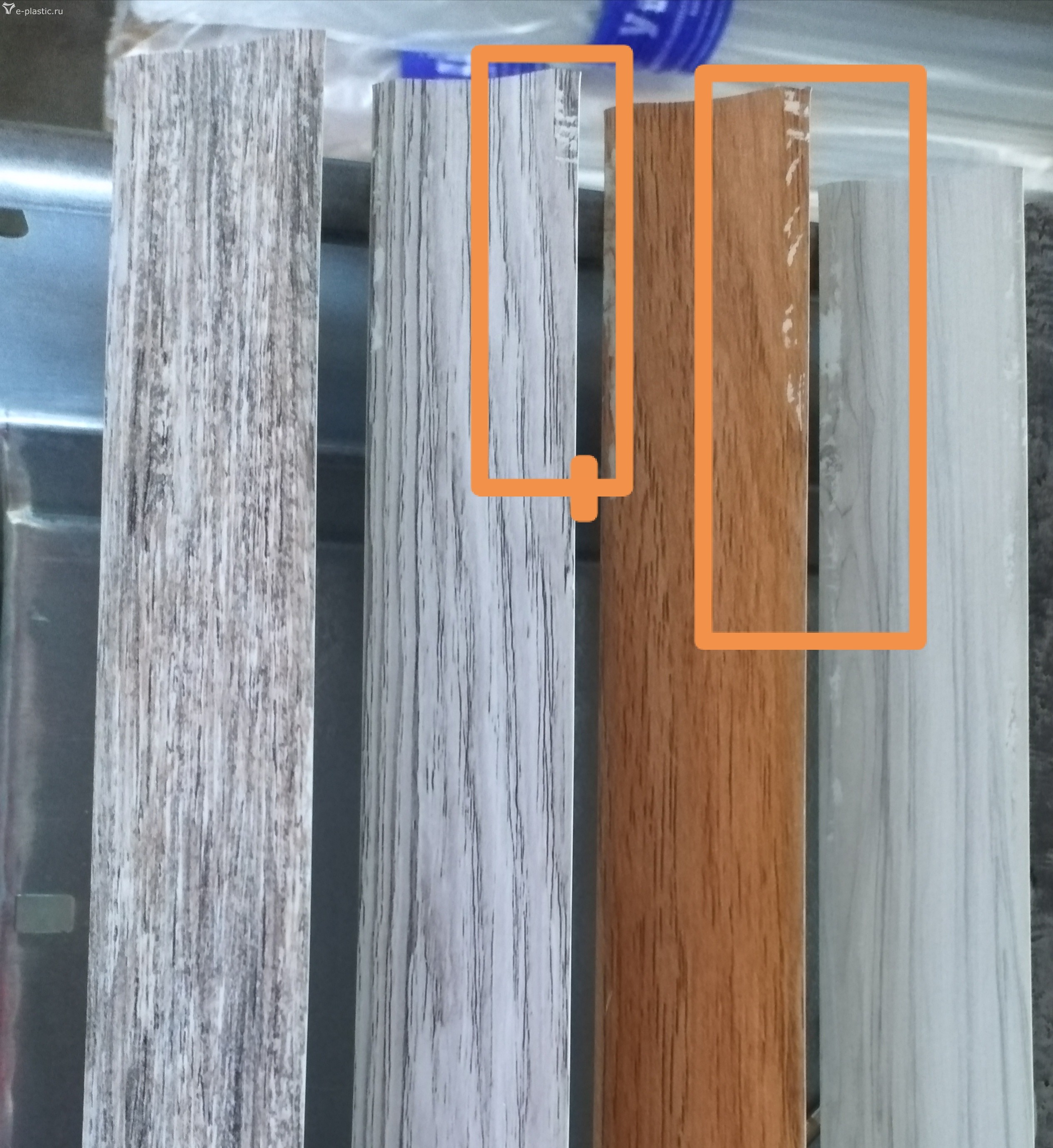

Добрый день. Вопрос для "гросс" специалистов. При изготовлении 2х компонентного профиля из НПВХ и ПВХ и нанесении декора методом термоперевода, возникает проблема с сохранением декора на мягкой части профиля. (через сутки свозиться при механической воздействии). На жёсткой держится капитально. Краска на основе этилацетатного растворителя + клей пвх. Из-за чего может возникать данная проблема?

Стандартная проблема - низкое качество пластиката - много смазок, мела и вторичного пластификатора.

Какая рецептура пластиката в таком случае должна быть?

ПВХ 271PC - 100
ДОТФ/ДОФ - 70-80
Omyacarb 2 - 30-40
Goldstab CZ 5088 - 2-3

Спасибо. В таком соотношение твёрдость по Шор? Нужно 80 ед.
Поблагодарили: 3245 раз
Re: Проблема термоперевода
#6 Сообщение Maks42 » 18 авг 2022, 16:59
ПВХ 271PC - 100
ДОТФ - 70
Omyacarb 2 - 30

Maks42 писал(а): 18 авг 2022, 16:59 ПВХ 271PC - 100
ДОТФ - 70
Omyacarb 2 - 30
Лихо! :sh_ok:
Вопросы.
-Как долго на таком рецепте проработает гранулятор? А потом и одношнек?
-При такой дозировке пластификатора, что будет с его миграцией на поверхность. Нужно тестить?

Заниматься своей мягкой гранулой. Довольно сложное занятие.
Я бы предложил.
Окрасить мягкую гранулу в цвет близкий к пленке декора
И не лезть на кромку с термопереносом.
