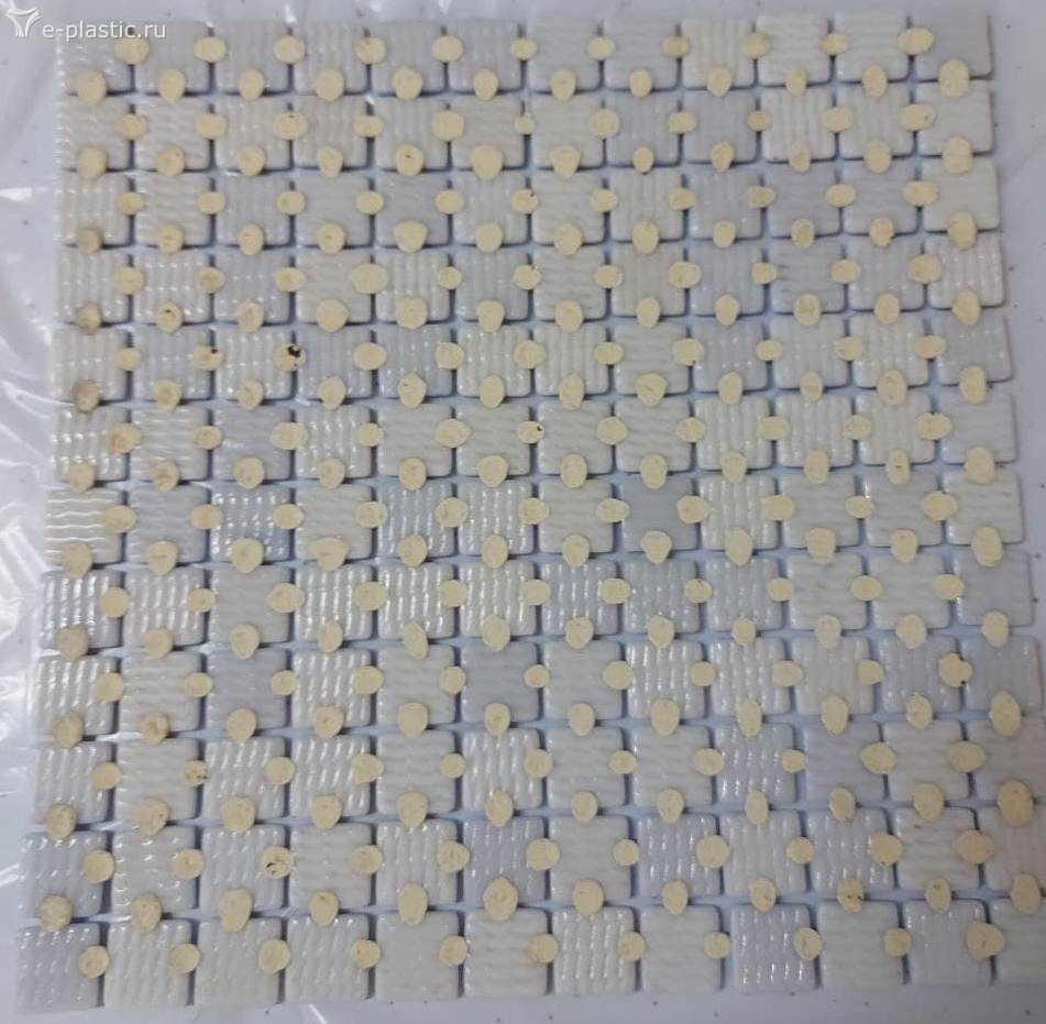

Добрый день!
Помогите, пожалуйста найти клей для склеивания между собой кусочков мозаики.
До этого завозил его из Китая, китайцы называли его PVC glue, двухкомпонентный, по консистенции похож на сметану, после нагревания до 200 градусов в печи,
минут через 20 становится похожим на резину. Фото приложил, так наверное будет понятнее. Просто завод сейчас не работает, поэтому ищу альтернативного производителя.
Заранее спасибо!

По описанию очень напоминает пластизоль. Попробуйте обратиться http://www.rostplast-nn.ru/plastisol/

Попросите образец транспарентного ПВХ пластизоля у http://suzane-oboi.uz/
