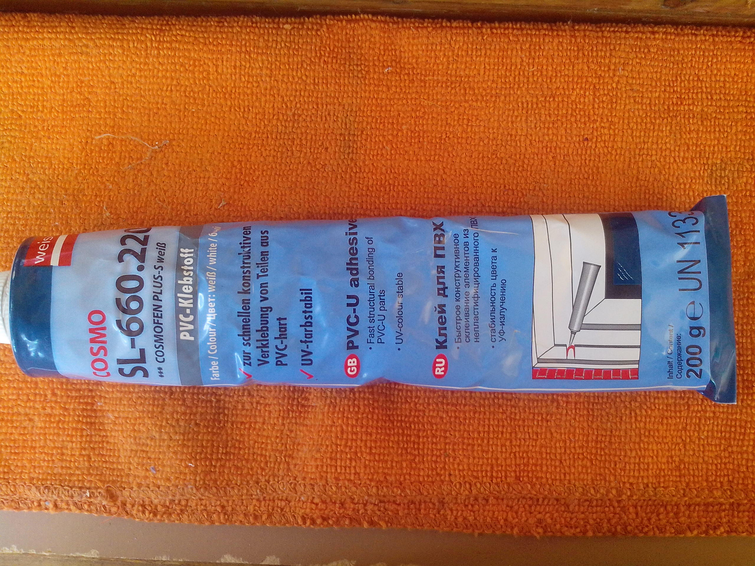

У нас оконщики используют SL- 660.220. По консистенции как герметик, затвердевает за 5 мин. Через 30 мин. можно обрабатывать. Фото прилагаю. Цена около 100 руб.
