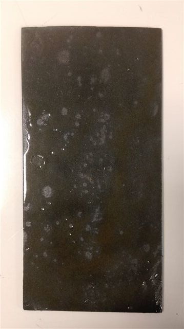

Приветствую!!!
Коллеги, не могу понять из-за чего так происходит?
На стальную подготовленную пластину, наношу эпоксидный праймер, и у меня получается такая картина, разводы....
Даже если наносить несколько слоев, все равно получаются разводы...
Что можно добавить, чтобы избежать этой проблемы??

Дело или в подготовке (пескоструйке) металла или в самом праймере, лучше обратитесь к производителю праймера.

Может полиизобутелен туда добавить?

То ли, течением, то ли со смачиванием ахтунг.
Имхо, должны быть добавки для регулирования реологии и смачивания, типа Viscobyk и BYK. Точно есть для ненасыщенных полиэфиров, может есть и для эпоксидок. Погуглите.

Спасибо, будем копать...
