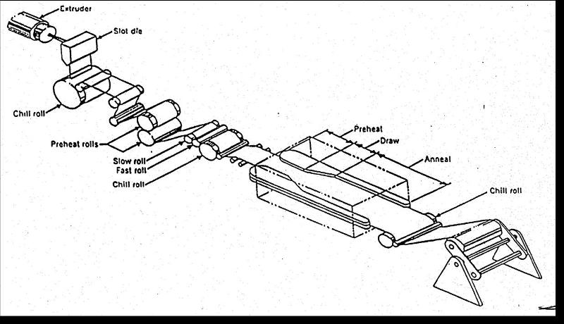

Из щели выходит полотно, точнее вытекает вниз на валы каландера. Каландер состоит из 3-х валов (понимаю, что мало для охлаждения при таких мощностях). После валов полотно достаточно горячее(края вообще пластилин). Воздушный зазор между фильерой и валами каландера минимален. Материалы с которыми мы работаем рекомендованы до температур 230(у нас по факту выше). Точки кристаллизации тут нет - аморфный материал.
А вот признаки деструкции наблюдаются и особо выражены при больших фильерных вытяжках. Расслоение полотна(можно отделить слои, как у слюды), мутность и т.п.

Re: Проблемы производства BOPS
Вытяжка в смысле ориентация? Делается после формирования каста. Полотно снова разогревается до температуры стеклования и ориентируется. Сначала в продольном, затем в поперечном направлениях. И далее отрезка кромок, разрезка на полотна и намотка.
Наша линия примерно такая же как на картинке. Только не от Брюкнера.
