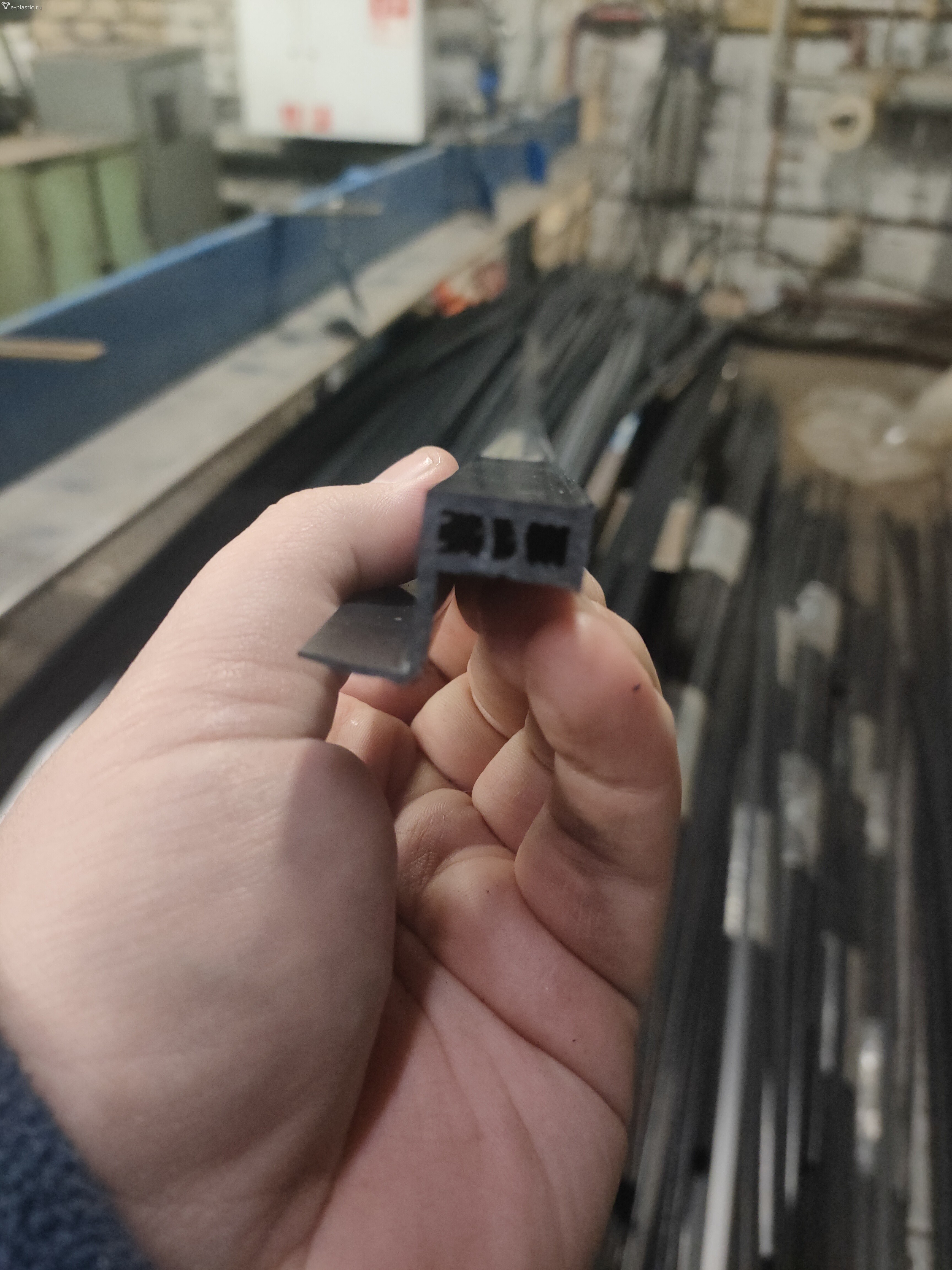

Здравствуйте, я работаю на одношнековом экструдере. Данный профиль изготавливался на прошлом предприятии на двухшнековом экструдере. Но наши Умные директора очень хотят , чтобы мы производили его на одношнековом. Профиль проходит из фильеры в калибратор с вакуумом и охлаждением, затем идёт в ванну с водой, затем в тягу. Сабля ужасная, если толщина стенок 2 мм, нам нужны именно эти 2 мм. Холодильник орет если выставить температуру 5 градусов. Если профиль идёт тоньше, то сабля меньше. И вообще почти пропадает. Работаем на самых низких показателях, экструдер 6.5, а тяга 9.0. пробовали двигать ванну, но тяга узкая и с нее слетает профиль.... помогите пожалуйста

Добрый день. При работе с сухими калибрами (без ванны) решали вопрос "сабления" нагревом какой-либо стороны. С Ванной - двигали (перекашивали) калибратор относительно филльеры. На ПВХ помогало. Пробуйте. Удачи!

Разберите калибры. Хорошо прочистите водяные каналы от отложений.
Заодно очистите вакуумные каналы калибров.
Возможно, нужно будет поднять "расход вакуума". За счет установки дополнительных вакуумных шлангов.

Из Йошкар-Олы мне показывали ребята, что у них калибраторы с осью для устранения сабли. Ну а вообще либо лучше охлаждать, либо нагревать перед вытяжным по стороне изгиба феном строительным.
