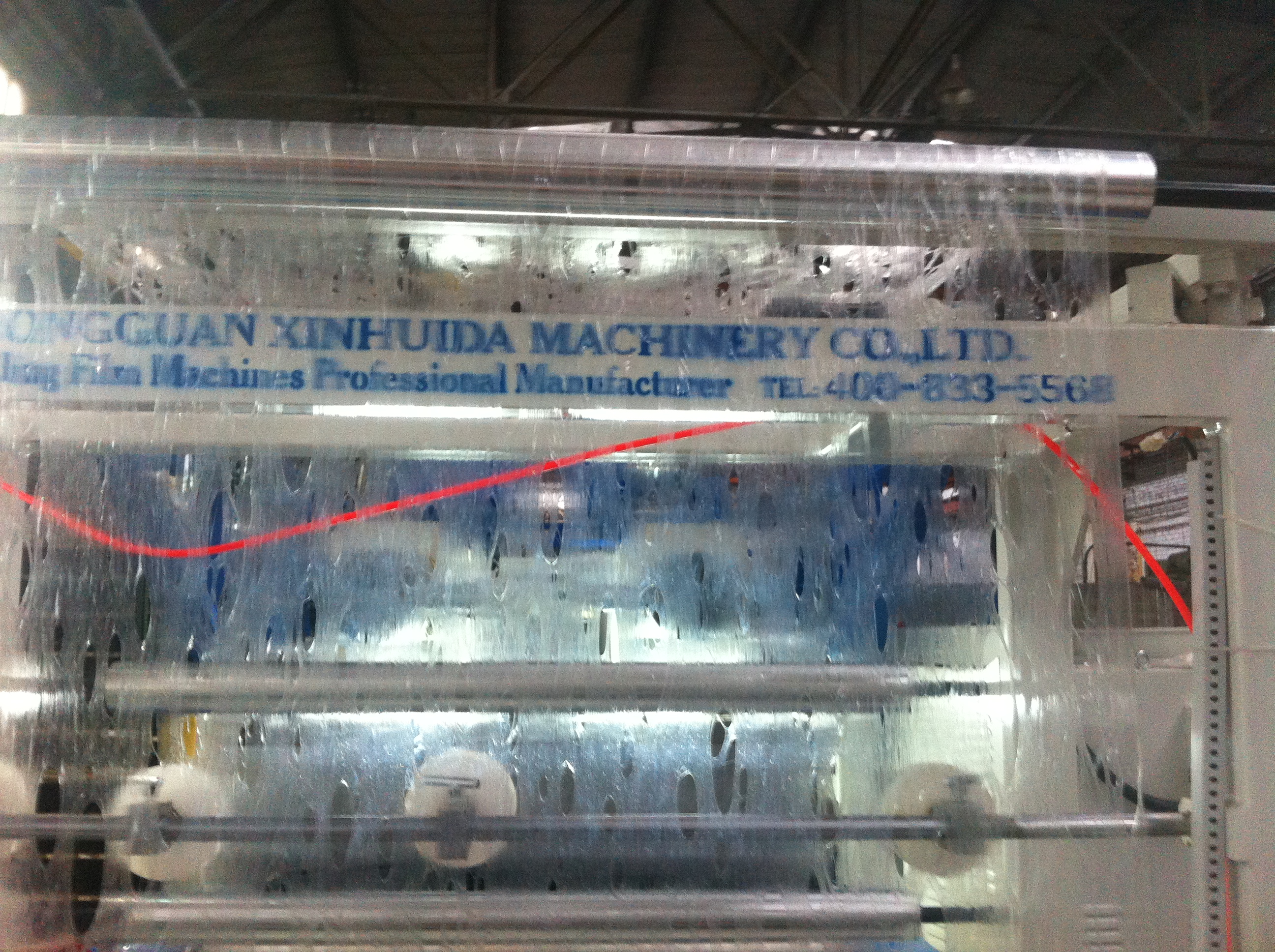

Доброго времени суток! Занимаемся производством стрейтч пленки, решили начать экономить и стали добавлять вторичную гранулу. При минимальной концентрации проблем нет, но чуть повысив, столкнулись с проблемой - множественное образование дыр на полотне, фото прикладываю.
Сырьё сухое, меняли поставщиков первички/вторички, прибавляли-убавляли температуру, различные комбинации - результата нет.
Кто знает, что может быть? Заранее благодарю.

Обычно это грязь, ставьте мелкую сетку на фильтр расплава и чаще ее меняйте.

Если дисперсия другого полимера, то не поможет. А это тоже вариант.

Добрый день! Скорей всего дело в сырья, найти хорошую качественную вторичную гранулу это очень большая проблема, а так коллеги правильно написали это либо грязь, либо примеси какого-то другого полимера, а вообще не могли бы подробнее описать сколько Вы добавляли вторичной гранулы, потому что даже при наличии вышеуказанных причин при правильно подобранном режиме по идее дыр быть не должно быть дыр, т.е насколько градусов Вы понижали температуру.

технолог54 писал(а):Добрый день! Скорей всего дело в сырья, найти хорошую качественную вторичную гранулу это очень большая проблема, а так коллеги правильно написали это либо грязь, либо примеси какого-то другого полимера, а вообще не могли бы подробнее описать сколько Вы добавляли вторичной гранулы, потому что даже при наличии вышеуказанных причин при правильно подобранном режиме по идее дыр быть не должно быть дыр, т.е насколько градусов Вы понижали температуру.
Тоже грешим на сырьё, но брали от разных, результат один. Возможно действительно у нас неправильно подобран режим работы.
На чистой первичке работали: голова 240, экструдера 235, далее 230. Добавлять пытаемся 30% в один шнек. Понижали все зоны на 5 градусов.

Какую марку сетки использовали изначально? Какую более мелкую пробовали?

Может ДТГА кривулину снять, посмотреть чего там вообще?

Вы гранулу на ПТР проверьте - если ПТР ниже 2,3, то скорее всего подработана просто ПВД- плёнка или даже термоусадка. Сейчас на сортировке сильно не заморачиваются.

Добрый день! А первичка у Вас какая, мне так кажется по Вашим температурам запас в сторону понижение имеется, ну и насчет птр коллега правильно пишит не помешает знать.

Спасибо всем за советы! Причина оказалась в сырье, сменив по 3 раза поставщиков, добились качества.

Rer писал(а): При минимальной концентрации проблем нет, но чуть повысив, столкнулись с проблемой - множественное образование дыр на полотне, фото прикладываю.
красота какая!
но на будущее: для понимания причин образования дыр, нужны крупные фото именно дыр, а не общий план

В результаре многочисленных испытаний было установленно, что в случае попадания в стрейч при переработке пленки ПНД, это практически не отражается на внешнем виде гранулы. Однако в дальнейшем при производстве пленки из этой гранулы на полотне появляются дыры. Точное количество подмеса пленки назвать не могу ибо не замерял, но думаю что % 10 хватит за глаза для образования дыр разной геометрической формы.
