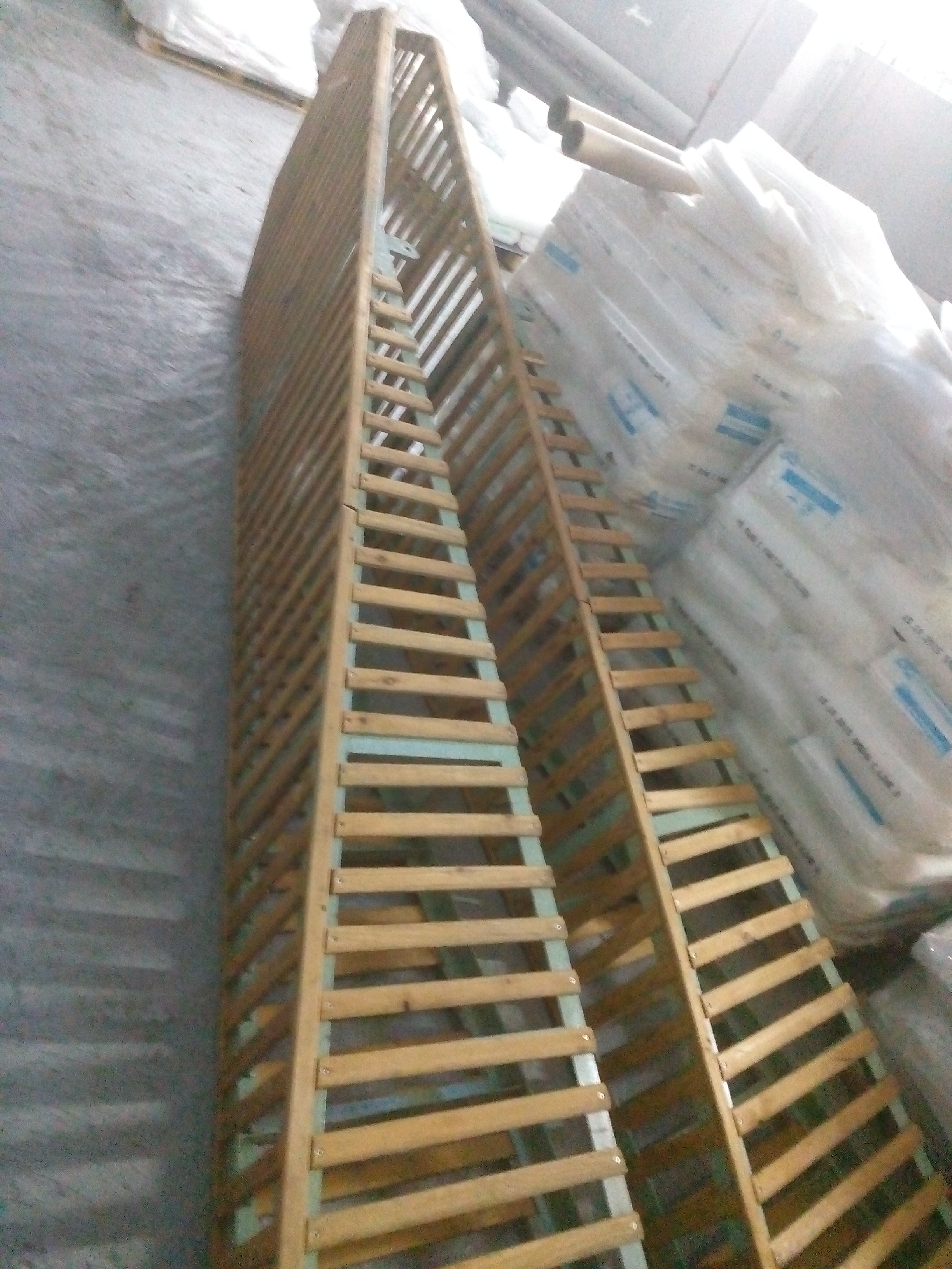

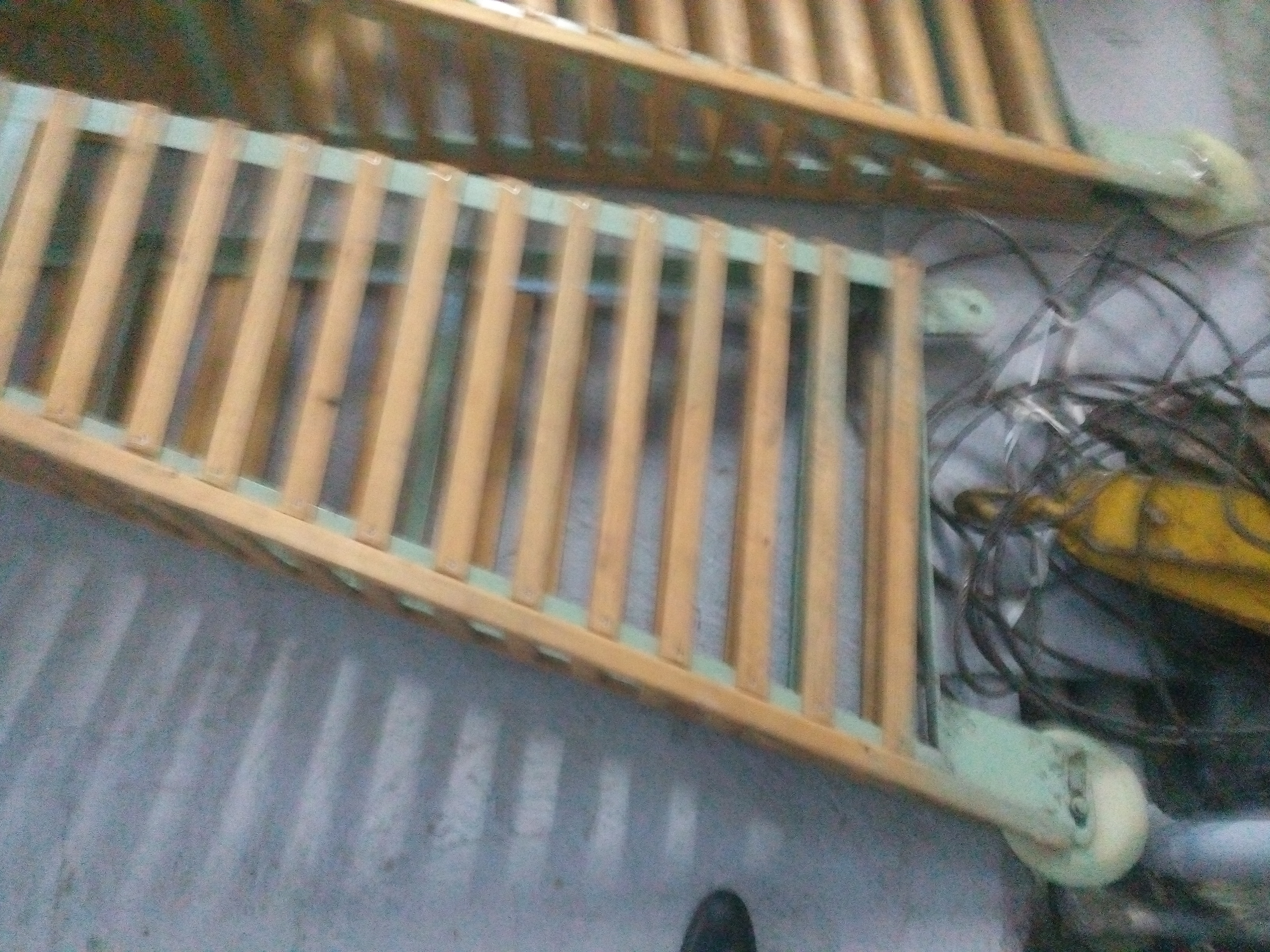

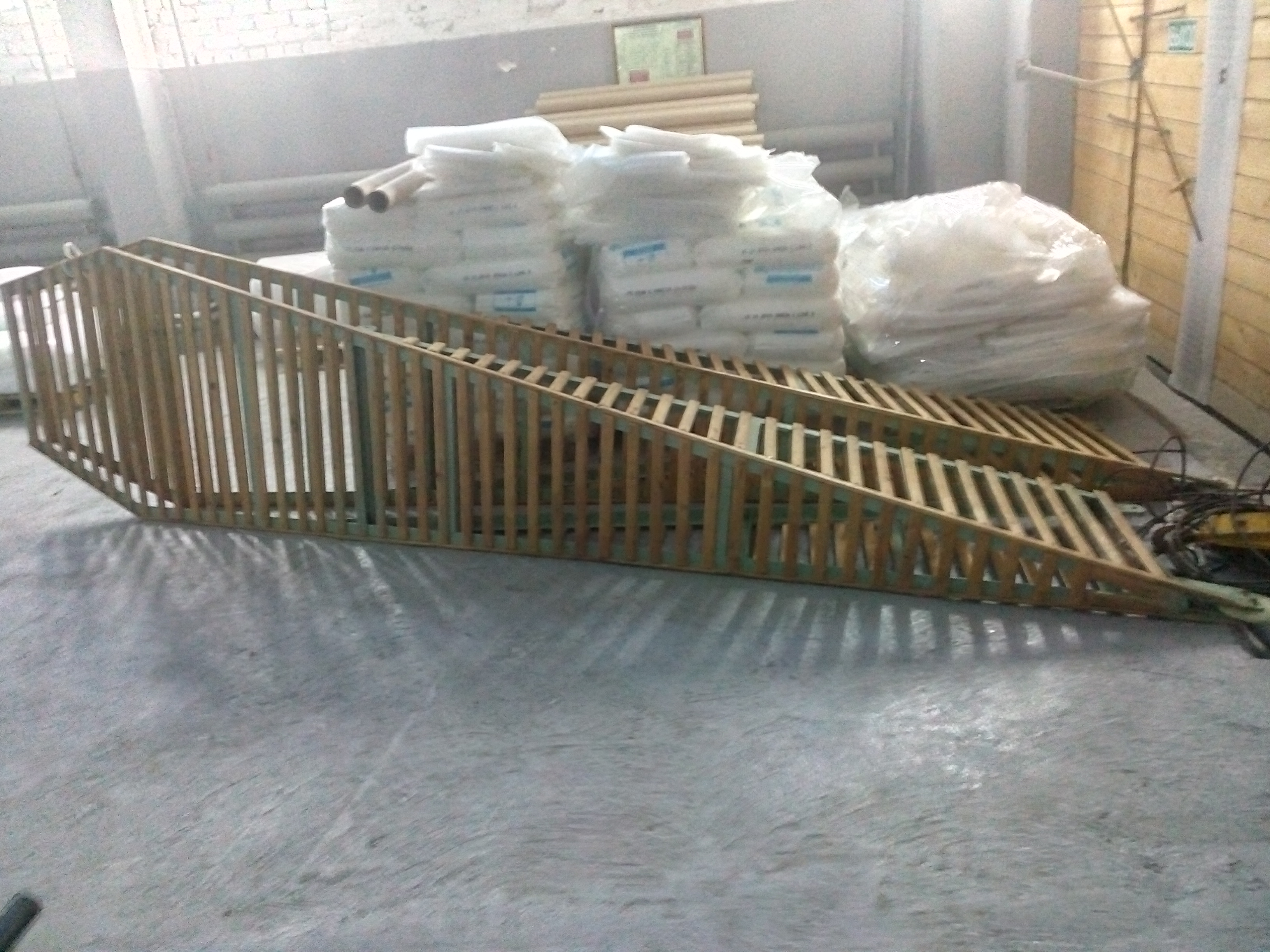

Внесу свои 5 копеек. Мы на 900 -ом Алеко при переходе на ПВД всегда меняем (уменьшаем) коэффициент натяжки через меню частотника намотки, так как штатной регулировки недостаточно и пвд пленка мотается с полосами. Если у Вас такие же частотники ОМРОН, то в меню в 9-ом пункте заложен вот этот коэффициент увязки работы 2-х частотников (вытяжки и намотки). Заводская настройка 0,7. Для ПВД мы ставим 0,6, для ПНД-0,75. В остальном можно играться выведенным на пульт резистром. Так-же мы выбросили заводские фальцующие устройства. Так как ими было очень тяжело-практически невозможно настроить фальцы. Они деревянные, какой то замудренной формы. Скопировали с китайского из нержавейки-горя не знаем.

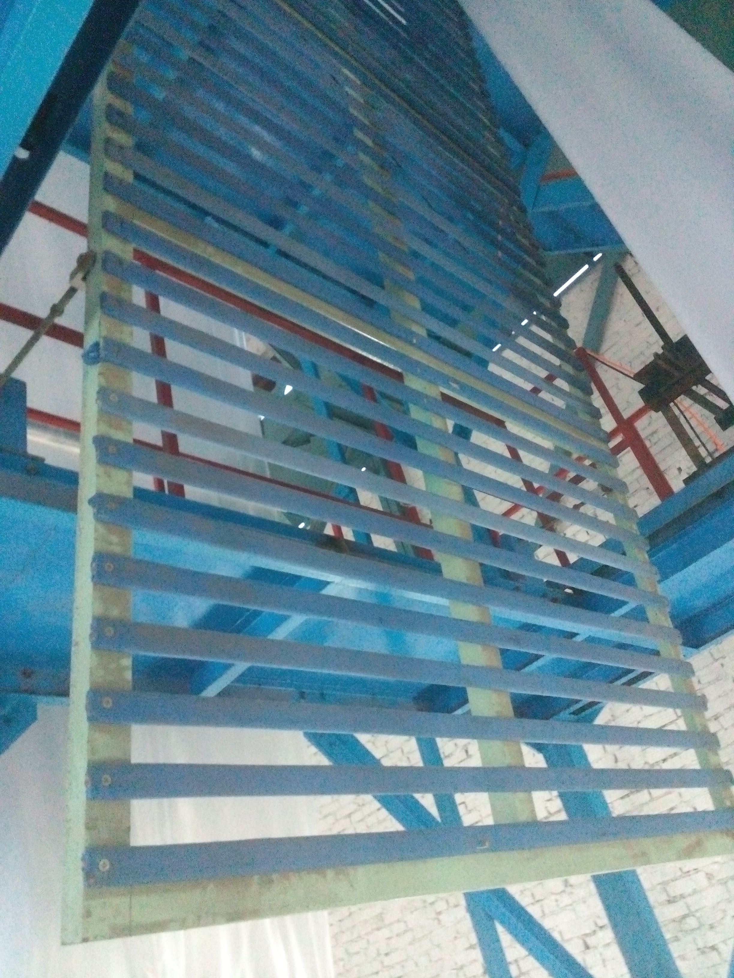

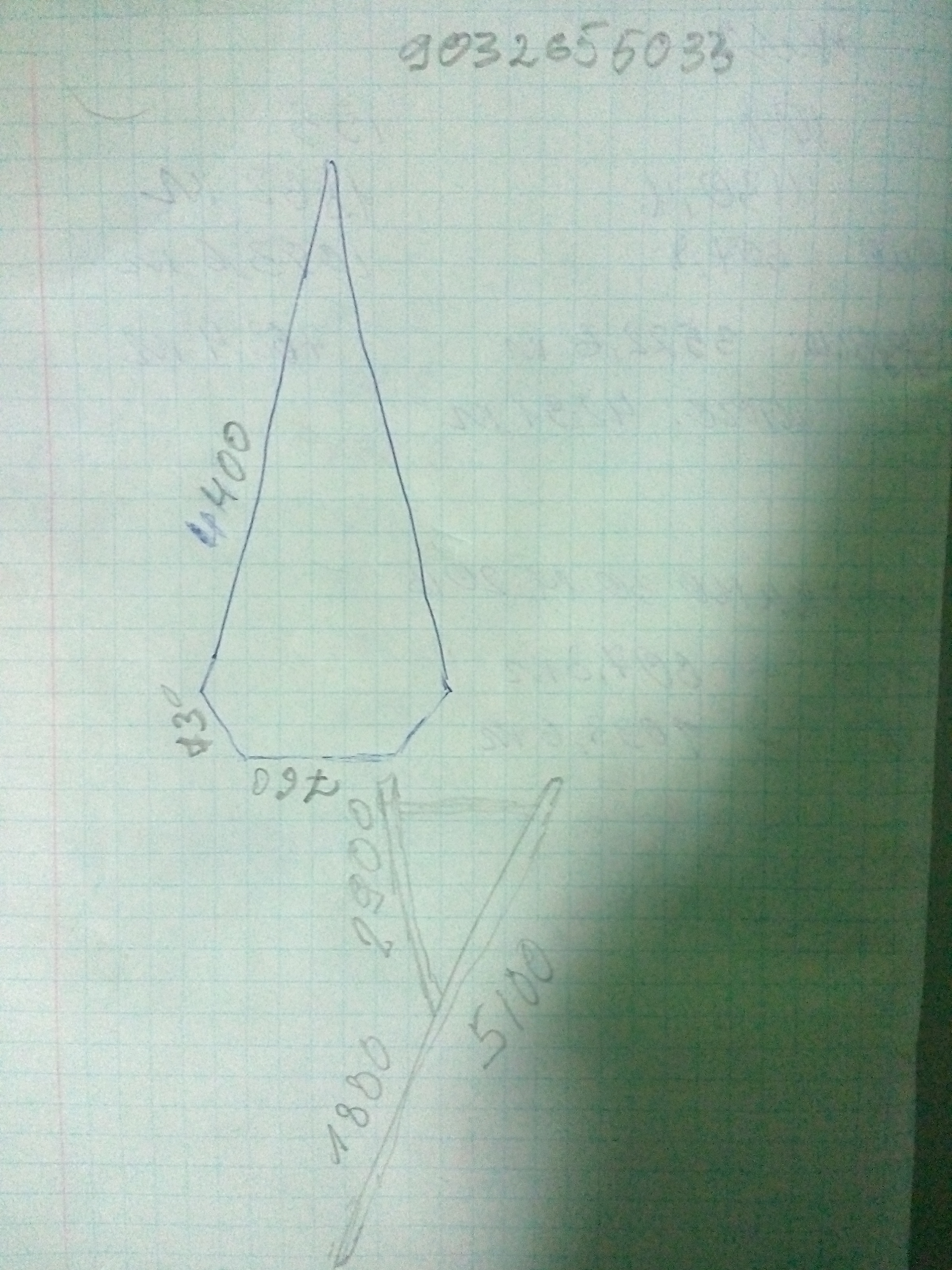

Re: Проблема заминания пленки на приемнике
Фото для Новатора (прикрепляю здесь, так как jpg в лс не прикрепляются
