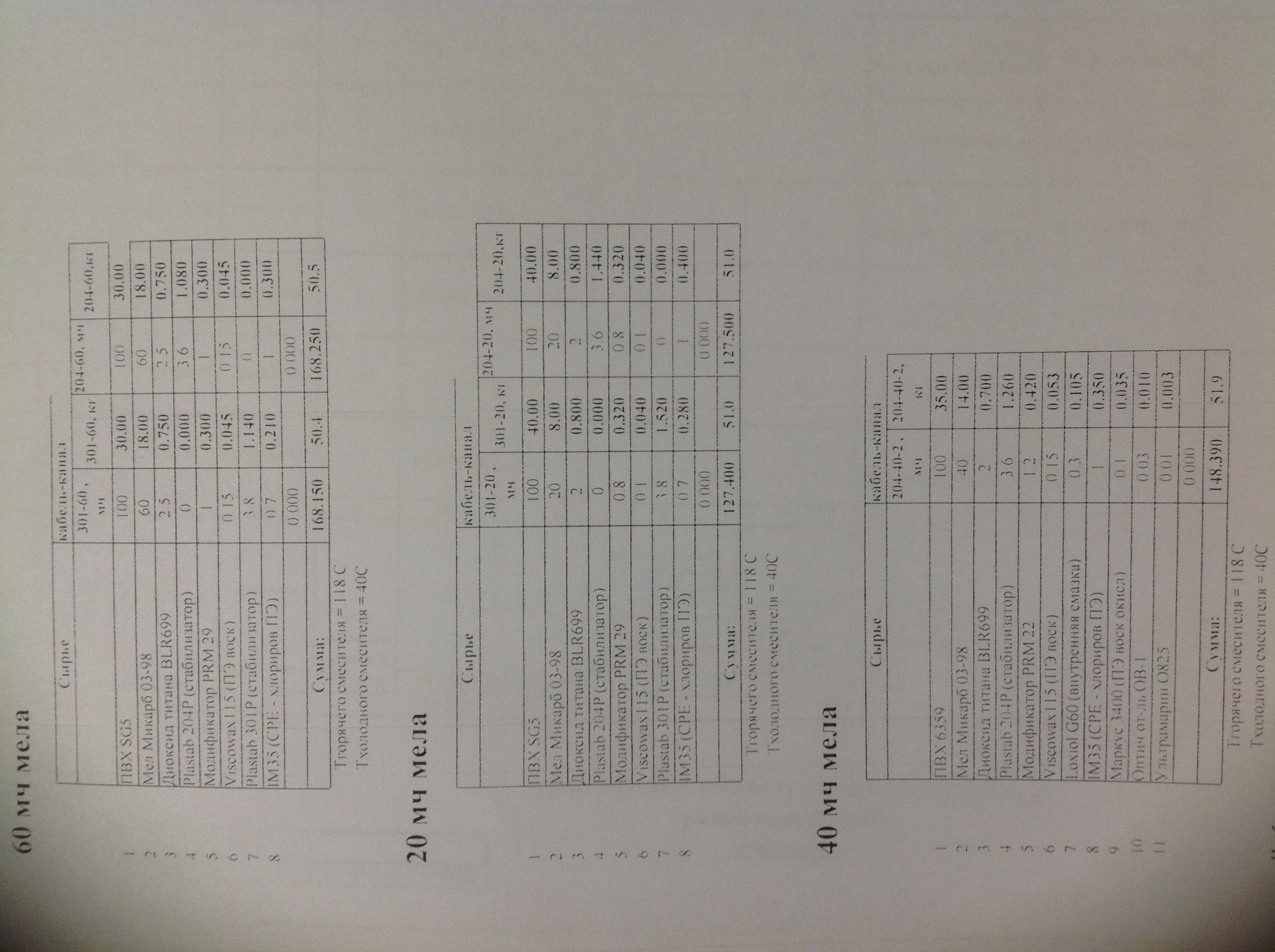

#24 Сообщение DmitryZ » 27 май 2014, 11:23
Вот такие рецептуры мы пробовали. На фото
Re: Проблема с двухшнековым экструдером пвх
#25 Сообщение Maks42 » 27 май 2014, 11:51
ПВХ смолу бы пожиже типа SG7 и мел обработанный.

#26 Сообщение АлиБаба » 27 май 2014, 14:23
Не нашел данных по Plastcstab -ам -судя по всему они очень"сухие". Исходя из первого поста рекомендовал бы заменить Viscowax 115 на любой НЕ ОКИСЛЕННЫЙ воск (115 вроде тоже не окисленный) но с более низкой температурой(типа РА) увеличив его концентрацию. И ,если мел действительно не обработанный,заменить мел.Работать на НЕОБРАБОТАННОМ меле-не всегда оправданная экономия.ИМХО
Irkutyanin
Сообщения: 443
Зарегистрирован: 08 апр 2008, 07:29
Город: Иркутск
Откуда: Иркутск
#27 Сообщение Irkutyanin » 28 май 2014, 08:12
Согласен с уважаемыми Али-Баба по воску и Маks42 по мелу, :a_g_a: от себя добавил бы хлорированного ПЭ от 1 до 1,5 частей при наполнении 60 масс част мела. Мне кажется не хватает внешних смазок. :du_ma_et:

#28 Сообщение новичёк » 02 июн 2014, 08:10
Спасибо. За предложенные варианты рецептур.
Новые стабилизаторы на нашем рынке для ПВХ их поднебесной. Довольно широкая заявленная линейка. 100-тая. 200-тая 300-тая серия. Не думаю, что абсолютные новички на рынке ПВХ вообще...
Новый производитель модификаторов от туда же. Хорошо было бы увидеть табличку аналогов от них с известными марками...
Дозировки на стабы в рецепте высоковаты относительно рецептур на известных стабах. И в принципе должны работать.
Поэтому расскажите о режимах переработки.
-что за экструдер. напомните.
-температуры по цилиндру машины
-число оборотов дозатора
-число оборотов шнеков
-что видно в колодце дегазатора
-температура головки
-что за изделие и вес погонного метра
