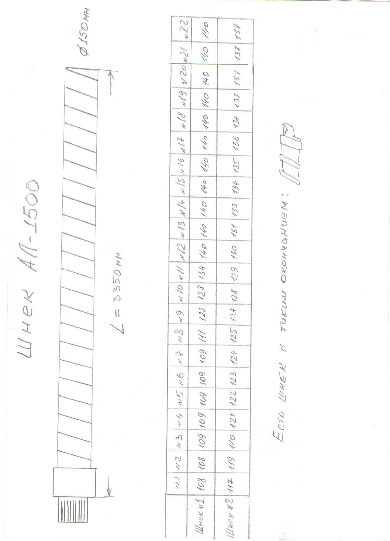

Добрый день! Подскажите кто сталкивался с проблемой геометрии шнека для разных термопластов. Имеем экструдер АЛ-1500(Златоуст). На собраной паре идёт без проблем только 585 марка ПС пр-ва Нижнекамск. Другие марки с одним ПТР нивкакую ние хотят. падает нагрузка и всё. В загашнике есть шнеки с другой геометрий -вопрос может с ним будет лучше? варианты замеров выкладываю-

Шнек: очень короткий, высокий коэффициент сжатия, короткая зона сжатия...

Спасибо,SBM! А под каким номером шнек лучше использовать? 1й или 2ой?
Поблагодарили: 3244 раза
Re: Геометрия шнека для ПСОН
#4 Сообщение Maks42 » 11 апр 2014, 08:48
Я за шнек №2.

№2

Maks42,SBM вас понял, как поменяю и запущу линию сразу отпишусь!

+ к вышесказанному по геометрии:
Небольшая добавка стеарата кальция может значительно улучшить ситуацию с падением нагрузки экструдера. Также важное значение будет иметь хорошее охлаждение зоны загрузки.
