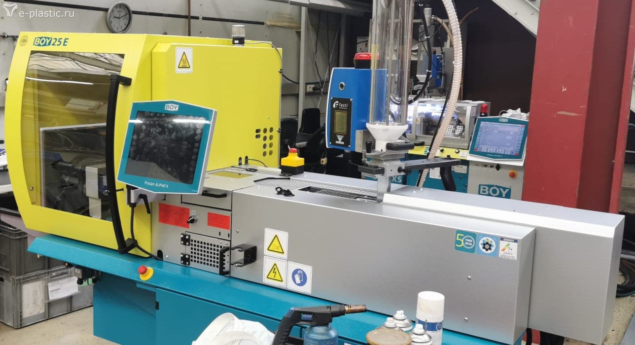

У вас там Boy подержанный ,если не новый нельзя приобрести? . Сами были скептически настроенны . Сейчас вторая в дороге.

Артур69 писал(а): 04 июн 2022, 20:02 У вас там Boy подержанный ,если не новый нельзя приобрести? . Сами были скептически настроенны . Сейчас вторая в дороге.
Я бы с удовольствием б/у Бой взял, но сколько искал, не нашёл. А новый за 40 евро, идёт он лесом. На мелкосерийке он будет до ишачьей пасхи окупаться. Из за границы б/у лень выписывать - гемор с оплатой, доставкой и растаможкой совершенно не привлекает. Особенно сейчас.

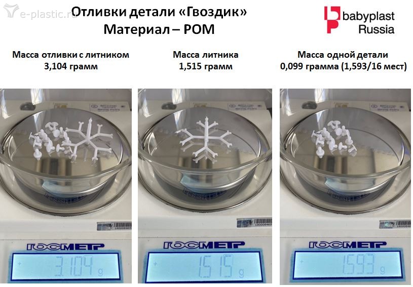

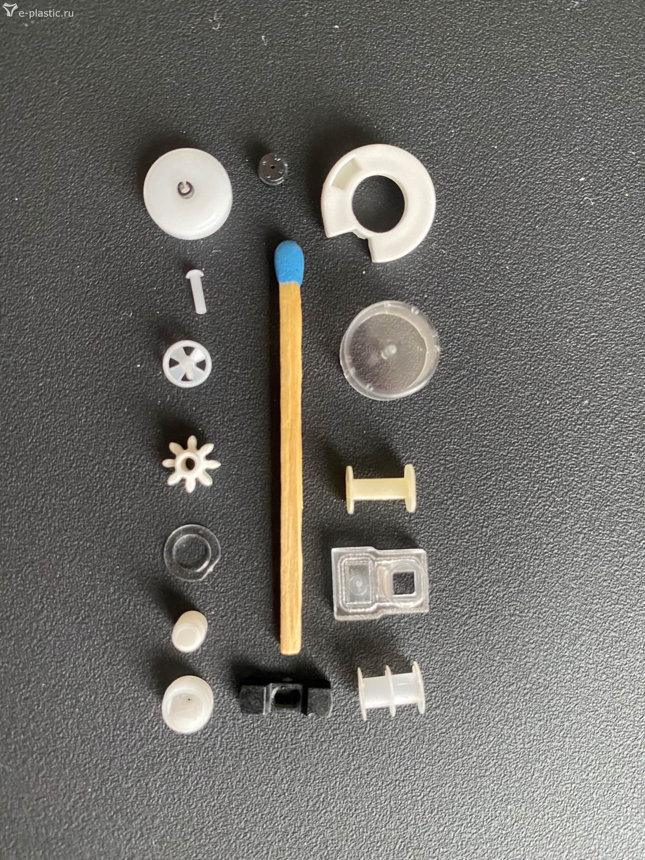

Добрый день уважаемые коллеги. Редко тут бываю, поэтому с ответом несколько запоздал. Поскольку я более 20 лет занимаюсь вопросами микролитья, а также непосредственно производством деталей хотел бы обратить ваше внимание на следующие моменты:

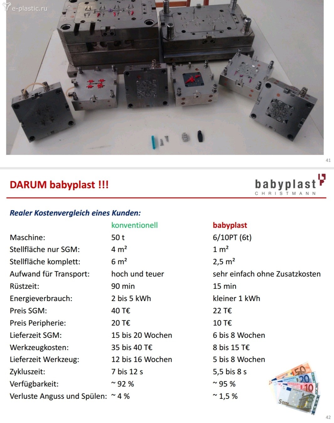

С комментарием Артур69 относительно Babyplast могу сказать следующее: "Красивая" - ОДНОЗНАЧНО!, "Дорогая" - всё в нашем мире относительно, "С ограниченными способностями" - должно быть вы плохо знаете способности Babyplast или задачи, для которых он предназначен... Уместно будет зафиксировать следующее: каждое оборудование предназначено для решения конкретных производственных задач!
Первый аргумент Babyplast это его предназначение. Основное предназначение Babyplast - это производство сверхточных деталей из всех видов полимерных материалов, в основном КОНСТРУКЦИОННЫХ полимеров. Почему конструкционных - потому что конструкционные материалы, такие как PEEK, PEKK, PSU, PPS и т.д. достаточно дороги, стоимость может достигать десятков тысяч рублей за 1 кг. А поскольку ГКС системы для них используют очень редко - встаёт вопрос расхода материала на литники, а поскольку они очень прочные и часто стеклонаполненные - дробить их проблема. А часто добавлять дробленку вообще запрещено - и в этом случае литники приходится просто выкидывать. А микролитьевые машины имеют маленький объем впрыска и соответственно литник маленький и выкидывать его не так "больно".
Второй аргумент заключается в том, что стандартные термопластавтоматы (в стандартной комплектации) не могут работать с высокотемпературными полимерами, например PEEK. Почему? - потому что температура литья деталей из PEEK составляет 400-420 градусов С (не говоря о температуре прессформы в 150 градусов С). На стандартных литьевых машинах делать детали из PEEK проблема, т.к. нагрев материального цилиндра у стандартных термопластавтоматов, как правило, не более 350-370 градусов С.
Третий аргумент заключается в том, что на стандартных термопластавтоматах достаточно проблематично получить детали весом десятые или даже сотые доли грамма. Почему проблематично? - потому что сложно делать впрыск такой маленькой навески, а чтобы делать нормальную навеску хотя бы в 20-30 грамм надо делать прессформу с очень и очень большим количеством мест. А чем больше мест - тем дороже форма, сложнее балансировать литниковую систему, объем литниковой системы больше, тех процесс литья сложнее (как вы будете собирать 32 детали размером 2*1 мм при цикле 9 секунд???) и т.д. Если надо производить сотни миллионов деталей - то ОК, а если несколько сотен тысяч -это большие расходы на пресс-форму или проблемы в стабильности самого технологического процесса (например на Babyplast, мы эксплуатируем прессформы с количеством мест 16 шт. и объемом навески 3,1 грамм, вес одной детали при этом - 0,099 грамма. Производительность - свыше 100 000 деталей в сутки. (на самом деле самое большое кол-во мест в прессформе Babyplast что мы делали равно -64)
Четвёртый аргумент - это вопрос производственные и иные затраты на эксплуатацию оборудования: площадь около 1 м.кв, потребление электричества около 2 кВт, циклы в интервале 5-20 секунд, масса прессформы - не более 10 кг.
Можно приводить еще множество примеров и преимуществ, но думаю это лучше делать не на площадке.
Обобщая вышесказанное, повторюсь: каждое оборудование предназначено для решения конкретных производственных задач. Наши отечественные малогабаритные литьевые машины также позволяют решать круг определённых задач. Уверен, что они хорошо работают с обычными полимерами, а там, где есть вопрос высокотемпературных полимеров или полимеров с низкой вязкостью и высокой точностью- могут возникать проблемы.
Подытоживая вышесказанное, скажу так: глупо использовать SMART для перевозки тонны картофеля, а самосвал для доставки бутылки вина…..
Надеюсь администратор форума не сочтёт данный пост рекламой, ну а при необходимости прошу отредактировать.

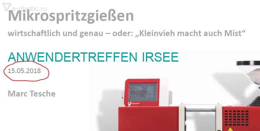

#16 Сообщение Артур69 » 16 сен 2022, 21:33
Не сочтите за антирекламу :-): . Насчёт того что каждая машина для определённых целей, согласен. Но у любой машины должен быть запас . Контракты могут только из за такой мелочи пройти мимо, как размер оборудования. Имхо . Поэтому мы остановились на Dr Boy. На 10 тонниике льём на подобие вашей мелочевки, причём машина имеет встроенную ГКС. На прошлой неделе пришёл 25E. Сами имеем из 30 машин , 21 , разного размера . От 10 тонн до 1600.
Конструкционные материалы для современных машин , вообще не проблема , как и температуры формы в 150 градусов. Работаем с водяными термостатами 140,160 и даже 180 градусов. Ну а по масленные вообще молчу.
Теперь насчёт цены. Ваш шеститонник стоит без периферии стоит 22 тысячи. Бои обошлись примерно, как и все машины, чуть меньше тысяча за тонну. С пикерами и термостатами.
Короче, по мне золотой ребёнок :-):.
