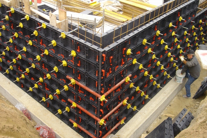

есть такие варианты, эти друзья вагонами отправляют в Россию. Много использовали при строительстве СИТИ.

Еще о рынке. На фотографии замечательная пластиковая опалубка, вертикальная опалубка. Для горизонта уже появляются сложности, хотя и такая тоже есть. И скажите, а куда строители денут свою щитовую, купленную 2-3 года назад? Посмотрите, сколько производится щитовой сейчас. И везде нужна фанера. Может такая технология и отомрет, но не раньше чем через 20 лет.

Фанеру то берут, но при малом бюджете организации, и для не больших конструкции, ну и конечно -сложность монолитного изделия.
А пластик для опалубки давно не "ноу-хао" только в России около 2-х мне известных производителях, про Европу и Китай не говорю.
Тут нужно считать, стоит ли в эту отрасль лезть.
Если мне не изменяет память то в опалубке нужно минимум 20 разных компонентов ( аналоги Doka.PERI).
Вот и вопрос возникает ? А смысл делать 20 ну или хотя бы 15 пресс-форм для создания опалубки. Я не беру расходные материалы во внимания.
Если конечно у Вас есть хороший сбыт и минимум 10 строительных организации которые преобретут у Вас, в общем надо считать экономику.
