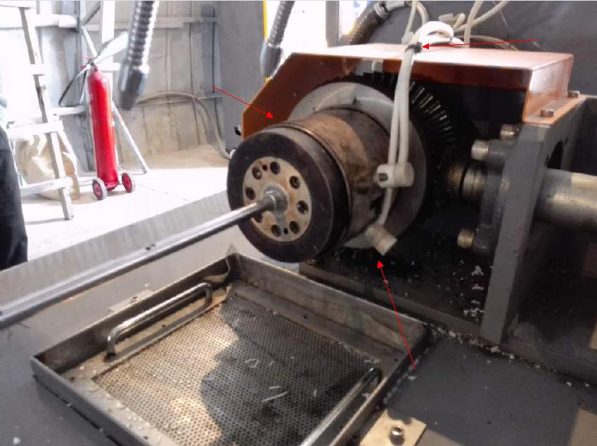

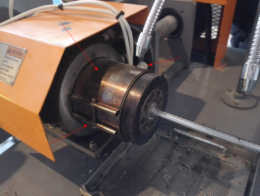

Линию таки запустили. Начала выдавать пока первые трубки..( вспененная трубка для теплоизоляции труб).. Пока нестабильно.. судя по всему из-за проблем с газовым насосом (перебирают) и из-за того что система подачи газовой смеси очень очень ненадежная и сделана криво

какои газ используете?Hazard писал(а):Линию таки запустили. Начала выдавать пока первые трубки..( вспененная трубка для теплоизоляции труб).. Пока нестабильно.. судя по всему из-за проблем с газовым насосом (перебирают) и из-за того что система подачи газовой смеси очень очень ненадежная и сделана криво
чего там в системе подачи газа может быть криво сделано? газгольдер-повышающий насос-ресивер маленький-экструдер. простеишая схема. нестабильная работа связана с технологическим режимом.

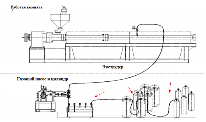

Газ - пропан сжиженный (к сожалению у нас нет на местном рынке сжиженного бутана-изобутана)
Его должен выталкивать азот
Однако, насколько мне объяснили.. Предыдущий владелец сделал "ноу-хау" в подаче смеси. И это его "ноу-хау" полный отстой.
Вышлю потом схему того что корейцы советовали и того что в реале сейчас есть, посмотрите может быть )

высылаите конечно. но я думаю что дело не в газе. берите за бороду того спеца,который вам запускал линию,и не отпускаите пока не настроит

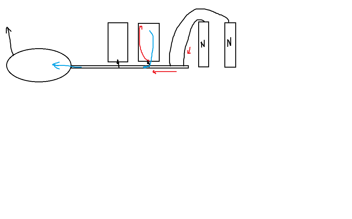

В общем, насколько мне объяснили - Азот должен полностью выталкивать сжиженный бутан в Ресивер и оттуда уже в систему подается. Соединение что-то вроде "последовательного".
У нас же на деле некая трубка идет.. какая-то копрофилия прямо .. От предыдущих хозяев осталась. Вот они переделывают ее сейчас.

используется обыкновенная азотная рампа.при снижении давления в основнои емкости стравливаете в нее азот,тем самым повышая давление.

Re: Мануал на Корейскую линию MI-PE-65
да, и там же еще система полировальных валов нужна в линии, обязательно. Как выглядит линия, я вам могу скинуть в личку.

Вот есть правда один вопрос.
Может кто с такими корейцами работал?
Узел формовки сетки.. Тут движок, редуктор, матрица вращающаяся... Но на ней есть чехол с электронагревателем...
Мы так понимаем это делается для поддержания общей температуры, чтобы не было разностей температур и неоднородности продукции.
Однако, сетку нужно охлаждать. У корейцев здесь для этого сделаны 2 крана для воды, насос и бак для жидкости... Если охлаждать сетку водой - брызги неминуемо попадают на электронагреватель.. все искрит, а в купе с тем что мы работаем на пропане , это может привести к печальным последствиям.
Возникает закономерный вопрос - этот нагреватель непосредственно перед работой нужно снимать?
- vodav
- Сообщения: 89
- Зарегистрирован: 30 ноя 2013, 21:22
- Город: Томск
- Поблагодарили: 12 раз
Измените схему питания нагревателя (трансформаторная развязка). Замените нагреватель. В соседнем разделе есть много всего про нагреватели их производителей.
