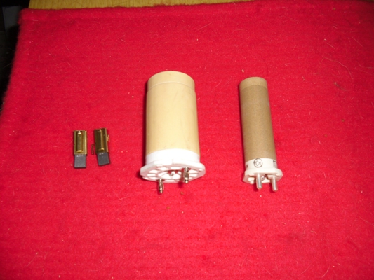

Купил в прошлом году новый ручной экструдер DOHLE MINI. Сразу начались проблемы. Температура экструдера то нормально держится, то падает и экструдер отключается. Кроме этого, пруток выдавливается между пластин насадки и перекрывает подачу воздуха на свариваемую поверхность. У меня два других экструдера (другой производитель) и я этот Дохле убрал подальше и работал на других экструдерах.
Не давно решил с ним разобраться. Поменял два нагревателя. Понял что причина не в нагревателях. Температура поднимается до нужной - 230 и затем опускается до 213 - 211, выключается на 215. Затем снова поднимается. Снял на видео, можно посмотреть первые минуты.
Кроме этого проблемы с насадкой. Насадка состоит из 2 частей. Фторопласта и металла, между ними пруток и пробивает. Я уж эти поверхности шлифовал несколько раз. Потом выяснил, что один саморез плохо держит, поменял его на другой, стало получше, но все равно пробивается. И новая проблемка появилась, фиксирующий винт перестал фиксировать, теперь насадка вообще не держится на экструдере.
С насадкой я разберусь, а вот что делать с падающей температурой экструдера?

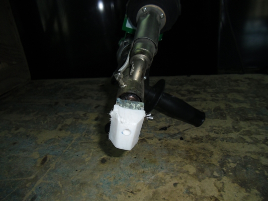

Насадку сделал. Нарезал резьбу и закрутил новый болт. На фото он сбоку, накидал на него шайб т.к. чтобы легче было ставить нужную длину.
Сверху два черных самореза - мои, закручены крепко но все равно пропустили пруток. Заводские саморезы толстые, а резьба на них маленькая потому и не держит. Проверю сегодня как работает.
"Чего то не нашел где фото скинуть."

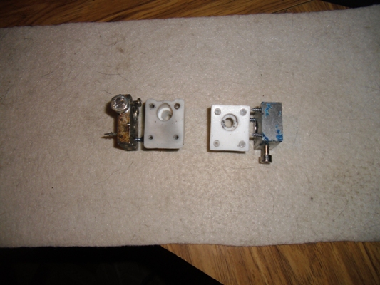

Продолжаю. Экструдером работать не могу т.к. насадка купленная вместе с экструдером в интернет магазине, гаражного изготовления. Металл насадки очень слабый, поэтому при закручивании фиксирующего болта резьба насадки сразу сломалась. Я нарезал новую резьбу под другой болт, хватило на 2 раза закручивания. Показываю ролик этой насадки
Я отправил этот ролик производителям Доле, от них никакой реакции. Получается, что им все равно, что их продукцию подделывают, вряд ли они сами делают такой брак. Я делаю изделия из пластика, часть продукции запатентована, так если я узнаю, что под моим названием кто то продает - то буду разбираться. А этим из Доле - все равно, не думаю, что с таким подходом они еще долго продержатся на рынке.

Хотел купить новую насадку к своему несчастному экструдеру Мини Доле. Нашел в интернете сайт другого продавца, позвонил менеджеру, предупредил чтобы он насадку проверил, чтобы она не оказалась такой же как на ролике выше (ролик отправил ему). В результате менеджер пропал, на мое письмо с желанием купить насадку не отвечает.
Чего то я засомневался, что моя насадка "левая", возможно что сам немецкий завод делает такие насадки.

Рассверлил китайскую насадку, сверло надо на 12.5мм. Поставил на экструдер Доле и чудо свершилось!! Экструдер крутит, насадка не слетает, пруток из неё не вылезает, варить можно. Кстати болт я закрутил очень туго, резьба не слетела, потом закрутил болтик с другой стороны, насадка встала намертво.
Радовался я целых 2 минуты, потом понял что варить так не пойдет. К сожалению китайцы насадки делают от 8мм и шире, а Мини Доле крутит не быстро и с насадкой в 8мм. получается варить очень долго. Это не камень в сторону экструдера, я знал что у него маленькая скорость, покупал его для мелких деталей, с насадкой 6мм. варить можно.
Тогда я взял мет. основу от китайцев и поставил эбонит от немцев. Отверстия для саморезов подошли идеально. Стал варить, вернулась проблема с выходом прутка между металлом и эбонитом.
Точно у немцев сидит инженер - вредитель. Судите сами; 1. Сначала вредитель решил для того чтобы насадка быстро ломалась делать её из слабого металла. 2. Для того чтобы эбонит с металлом держались не крепко, он поставил саморезы с очень маленькой резьбой. И наконец для тех кто преодолеет эти сложности он предусмотрел "Контрольный выстрел" - 3. он сделал выход для прутка очень близко к концу эбонита, там всего 2мм, у китайцев 7мм. Тут уже ничего не придумать, пруток будет вылезать.
Я когда получил насадку, то сразу подрезал низ у эбонита, т.к. выходное отверстие для прутка очень далеко от места сваривания, не знал тогда, что это сделано специально для того чтобы насадкой нельзя было работать.
Показываю фото, слева как Вы понимаете немецкое го---но. Китайцы и металл не пожалели, он в 2 раза шире и эбонит сделан по уму.

Re: Проблемы с ручным экструдером DOHLE MINI
Заканчиваю.
Купил фторопласт. На насадку ушло примерно 200 руб., не понял откуда взялась цена за насадку 8000руб. За час на простом станке обточил насадку и поставил на экструдер. Обнаружил, что вредитель хитрее чем я думал. Экструдер специально сделан так, чтобы край насадки был близко от выхода прутка, иначе горячий воздух из экструдера не попадает на место сварки. Насадка перекрывает поток воздуха.
Пришлось нормальную насадку сверху стачивать, а это чревато выходом прутка. В общем сточил почти до саморезов. Сейчас нормально работает.
Можно праздновать! Прошел всего год после покупки экструдера, когда я наконец смог им работать.

Купил я на пробу Китайский Ручной сварочный экструдер LZ(J)-5001A , плюс к нему пару фенов и по мелочи еще.
Вместо 15 дней доставки экструдер шел дней 20 - 25, транспортники сказали, что на таможне очередь и т.д. и больше такого не повториться.
От экструдера я в восторге!
Мощь! Крутит быстро, поток воздуха из фена очень большой. Минусов не обнаружил. Сейчас отдал своему мастеру для полной разборки и изучения. Если не обнаружит скрытых дефектов, то буду продавать их инструмент в России.
Ролик потом сделаю, сейчас показываю для сравнения фото нагревателя фена. Слева китайский нагреватель, справа от Ляйстера (эти нагреватели на большинстве экструдеров). Еще щетки китайские лежат, щеток от Ляйстера не нашел, но они раз в 5 меньше.
