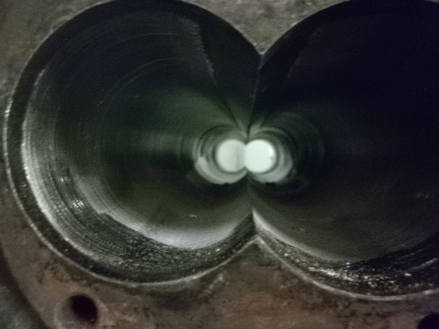

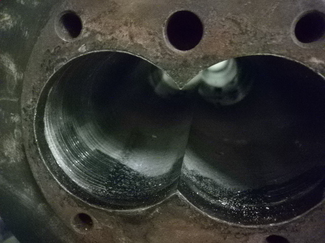

При изготовлении листа из ПВХ происходит выработка по цилиндру.Цилиндр и шнека(конические) -китай. Убивается второй подряд цилиндр,подскажите из-за чего это может происходить

марка стали не соответствует твердостиaleksandr20 писал(а):Убивается второй подряд цилиндр,подскажите из-за чего это может происходить
перерабатываемое сырье высокоаббразивно

Такое явление возникает на экструдере при работе в недогрузе.
Материал в цилиндре идёт низом. Шнек как бы всплывает.
Так как шнеки материал поднимают снизу вверх. Шнеки как бы раздвигает смесью вверх и в бок.
Причин недогруза две:
- фактический недогруз. Шнеки идут полупустые по заполнению. Шнеки крутяться быстрее чем их успевает загрузить дозатор.
- смесь сильно пересмазана. Материал не расплавлен ни в первых зонах машины. Ни в зазоре между шнеками до дегазатора. И в зоне гомогонизации.
Расплав формируется только на концах шнека или даже в адаптере. Нет плёнки пластика на гребне шнека. Перетечки расплава через гребень шнека в зазор с цилиндром нет. А это и есть нужная вам "смазка ".
Получается как бы замкнутый круг. Пока не заполнен шнек машины на 95-98%. Вы не сможете прописать нормальную рецептуру. Не нормальная рецептура не даёт заполнить шнеки - идёт перегруз главного привода. Каждый раз такой пуск и работа будут другими...
Это нервирует операторов и вас и очень злит генералов!
Оцените.
В колодце загрузки ( во время работы) смесь должна полностью засыпать шнеки машины. Вы должны видеть только поверхность гребня шнека.
По рецептуре. нужно обеспечить в дегазаторе сплошную ленту расплава. Без разрыва потока. Для листа желательно уже иметь оттиск второго шнека на этой ленте...
И есть ещё одна причина. С ней столкнулся буквально на этой неделе. Первый раз такое. Тоже на китайском экструдере. Цилиндр на машине стоял не в горизонтальной оси с редуктором. В нашем случае он "кивнул" вниз. Пришлось ставить прокладки.
Оцените.

1. Вопрос к ТС. Какое наполнение мела? Время эксплуатации до замены?
Теперь но поводу замечаний уважаемого «новичёк»
«Перегруз» ли , «недогруз» ли-противодавление в фильере, соответственно в адаптере, плюс собственно вращение и создают так называемую реакцию шнеков «10-14».
Так что такие «факторы» не являются основной причиной повышенного износа пары. Там всё гораздо проще.
А именно:
1.Материал пары.
2.Рецептура и ,соответственно, режимы переработки.
По своему "листовому" опыту -ежели мела 50 и более,производитель не "но нейм", то полтора --два года -это очень даже ничего.
Где то так........

Подбор марок сталей для цилиндра и шнеков.
Глубина азотированного слоя (не любят они тратить время на такие мелочи).
Установка шнеков (вкл по уровню см. Новичек) и по вылету.
Да и в принципе не рекомендуется менять цилиндр и оставлять шнеки, т.к. какая никакая а выработка на них есть.
