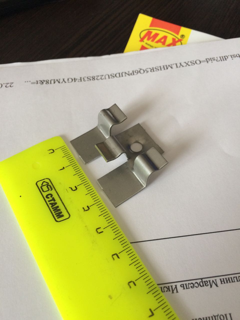

Добрый день! Где можно купить крепления для досок ДПК, Или купить станок для производства данных креплений?

Если объем потребления большой, можно купить (или арендовать) кривошипный пресс, например КД2322 на 16 т. или КД 2324 на 25 т. + сделать 2 штампа для:
- вырубки контура с пробивкой отверстия;
- гибочный.
Эти штампы, по своим конструктивным особенностям, простые поэтому дорого стоить не будут,
Цены на штампы не скажу т.к. давно отошел от данного направления,
Кривошипный пресс в хорошем состоянии можно найти до 500 тыс.руб.
Предположу, что при покупке пресса и 2-х штампов можно уложиться в 1 млн. руб.
Однако, перед приобретением, надо просчитать экономику
