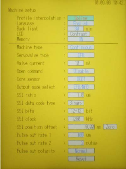

Добрый день! Появилась проблема с паризон-контролем, возможно кто-то сталкивался с подобной проблемой. К сожалению приложить фото не могу, т.к. нахожусь в отпуске. Опишу проблему: паризон на 100 точек. Работали на ковергентной голове. После перехода на дивергентную голову и смену всех необходимых настроек столкнулись с проблемой - рисунок отрабатывает только на утолщение т.е. рукав утолщается в нормальном режиме, а там где рукав должен утоняться он не утоняется, а отрабатывается последняя максимальная точка - рисунок идет вертикально. И далее если есть утолщение - рукав утолщается, если вновь нужно утонение - в этом месте отрабатывается вертикальная прямая со значением, равным последнему максимальному значению.
Заранее благодарю.

после замены головы zero- span отрегулировали?

Да, все что нужно было сделать - сделали. Ноль-диапазон, аккумулятор, все настроено.

очень похоже что у вас работают только + и 0. а минуса не забито. нужно еще раз перепроверить.

смените ноль. либо ноль вверху либо внизу зависимости от головы или фильеры с усеченным конусом и наобород.

Нужно посмотреть в настройках системы. Правильно ли отрабатываются сигналы и правильный ли тип сигналов установлен.
