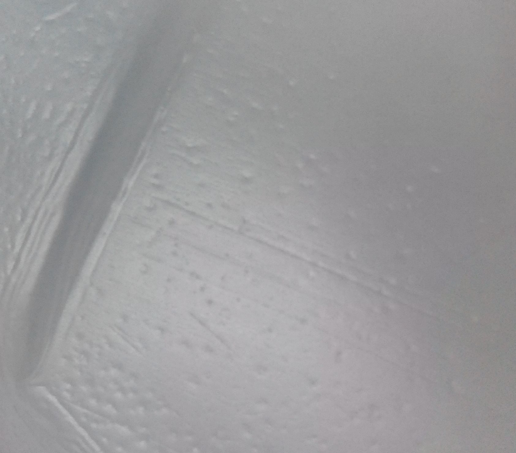

#1 Сообщение martensito » 14 дек 2015, 19:04
помогите кто сталкивался с эффектом "Апельсиновой корки" на поверхности канистры изделие дуют из смеси ПНД казань 80% + ПВД «Полимир»15803-020 20%

#2 Сообщение технолог54 » 14 дек 2015, 19:53
Добрый вечер! Попробуйте другую марку пнд, если не реально попробуйте добавить экструзионную добавку

#3 Сообщение Aliens » 14 дек 2015, 21:35
Шагрень на форме не затерта?

#4 Сообщение Максим Цвигун » 15 дек 2015, 06:56
Может быть еще переборщили с охлаждением и на поверхности формы образуется конденсат :)

#5 Сообщение kei0112 » 15 дек 2015, 08:44
подобный "казус" происходит от: низкой температуры рукава, переохлаждения формы, плохих выпаров на форме (или режима раздува).
но больше склоняюсь к первому варианту - захоложенный рукав при раздуве.
поднимайте смело за 200 на зонах экструдера (2-3) и постепенно снижайте к выходу.

#6 Сообщение martensito » 15 дек 2015, 21:53
технолог54 писал(а):Добрый вечер! Попробуйте другую марку пнд, если не реально попробуйте добавить экструзионную добавку
пробовали много марок одно и тоже
процессинговые добавки для глянца пробовали но из-за них слипается рукав

#7 Сообщение martensito » 17 дек 2015, 23:20
kei0112 писал(а):подобный "казус" происходит от: низкой температуры рукава, переохлаждения формы, плохих выпаров на форме (или режима раздува).
как то так
-попробовали ваш совет ничего не получилось начали с 200(2-3) до 160 (9) постепенно поднимая до 200(9)
-немного лучше при прогреве пф до 40 С но цикл увеличился нереально
-выпара инструментальщики проверили все в норме
посоветуйте что то по режимам раздува может мы что упустили?

#8 Сообщение Iron Smile » 18 дек 2015, 00:27
Смените пнд на 273 (трубный), снизьте толщину стенки. Ну и загляните в личку

#9 Сообщение kei0112 » 18 дек 2015, 08:25
как то так
начиная с зоны загрузки(1)-190, 2-215, 3-210, 4-200, 4-195, 5-190,6-185, 7-185, 8-180, 9-180. как то так.
какая глубина выпаров. лучше до 0,06мм.
какая площадь выпаров. не менее 50% поверхности смыкания.
по режимам раздува сказать не могу - не видя реала.
посмотрите мое вложение в теме по раздуву евробарабанов - может что то найдете для себя. :du_ma_et:

#10 Сообщение Aliens » 18 дек 2015, 10:08
Форма глянец или шагрень?

#11 Сообщение ВашГен » 18 дек 2015, 13:43
У вас неправильно сконструирована головка. Это главная причина.
Возможно еще по мелочи-недостаточная гомогенизация расплава вследствие несоответствия параметров шнека, неправильно откалиброваны Т по зонам, длинный цикл, неправильные параметры времени начала раздува и недостаточное его давление

#12 Сообщение martensito » 18 дек 2015, 23:24
Aliens писал(а):Форма глянец или шагрень?
глянец это имеет какое то значение?

#14 Сообщение martensito » 18 дек 2015, 23:34
kei0112 писал(а): начиная с зоны загрузки(1)-190, 2-215, 3-210, 4-200, 4-195, 5-190,6-185, 7-185, 8-180, 9-180. как то так.
-глубина выпаров 0,05мм
-площадь выпаров около 60%

Re: "Апельсиновая корка" на поверхности канистры 2,5л
#16 Сообщение kei0112 » 19 дек 2015, 07:20
это имеет весьма приличное значение. отпескоструенная поверхность матрицы при раздуве обеспечивает более лучший выход воздуха.
при глянце часть воздуха может запираться и создавать подобный эффект.
желательно всегда иметь шагрень на матрицах.

#17 Сообщение Aliens » 19 дек 2015, 18:16
Коллега прав глянец на такой площади как канистра- это беда имхо. У Вас проблема была всегда или появилась недавно?
На машине есть возможность поиграть с задержкой начала раздува?

#18 Сообщение martensito » 19 дек 2015, 23:34
Maks42 писал(а):Если дуть из чистого ПНД, то есть дефект?
да

#19 Сообщение martensito » 19 дек 2015, 23:38
Aliens писал(а):Коллега прав глянец на такой площади как канистра- это беда имхо. У Вас проблема была всегда или появилась недавно?
проблема была всегда, в прошлом году пропала работали на чешском ПНД , но шаз его нет вроде как завод сгорел :-(
На машине есть возможность поиграть с задержкой начала раздува но это ничего не дает пробовали

#20 Сообщение martensito » 19 дек 2015, 23:46
kei0112 писал(а): это имеет весьма приличное значение. отпескоструенная поверхность матрицы при раздуве обеспечивает более лучший выход воздуха.
просто отпескостуить , но тогда может возникнуть у нас другая проблема , из за шагрени не будет приклеиваться этикетка-самоклейка это было на чешском ПНД литен (точную марку не помню вроде вб33)
#22 Сообщение kei0112 » 20 дек 2015, 08:00
зернистость шагрени бывает разная. найдите подходящую (помельче).
матрицы из дюраля или стали?
но вы уйдете от многих проблем.
а самоклейки - в большинстве случаев - проблемы клеящего слоя - не раз сталкивались . :ni_zia:

#23 Сообщение martensito » 20 дек 2015, 10:45
Казань 76-17
Сама формующая дюральа по плоскости разъема стальные пластины 15мм

#24 Сообщение Maks42 » 20 дек 2015, 11:13
Попробуйте Казань 273 или 293 или НКНК РЕ 6250D или РЕ 6252J.

#25 Сообщение Aliens » 20 дек 2015, 12:18
Пескоструйте. Это решит проблему. Перепробовал много материалов. Режимов. Зернистость песка поменьше и будет Вам счастье :)

#26 Сообщение martensito » 21 дек 2015, 00:00
Maks42 писал(а):Попробуйте Казань 273 или 293 или НКНК РЕ 6250D или РЕ 6252J.
работаем на том что есть выбор не велик если найдем попробуем
пока по пескоструим :hi_hi_hi:

#27 Сообщение ptl » 23 дек 2015, 18:29
На поверхности остатки воздуха. Вам правильно подсказывают, надо пескоструить. Да и в дальнейшем если будете работать с красителями, то решит массу проблем

#28 Сообщение martensito » 23 дек 2015, 18:54
ptl писал(а):На поверхности остатки воздуха. Вам правильно подсказывают, надо пескоструить. Да и в дальнейшем если будете работать с красителями, то решит массу проблем
на синей зеленой и белой канистре то же самое

#29 Сообщение Фирдавус » 15 фев 2016, 15:08
martensito писал(а):помогите кто сталкивался с эффектом "Апельсиновой корки" на поверхности канистры изделие дуют из смеси ПНД казань 80% + ПВД «Полимир»15803-020 20%
судя по фото у вас не проплавсырья(плохая гомогенизация расплава.попробуйте увеличить температуру шнека и используйте экструзионную добавку

#30 Сообщение Фирдавус » 15 фев 2016, 15:09
полируйте дорн и матрицу.
