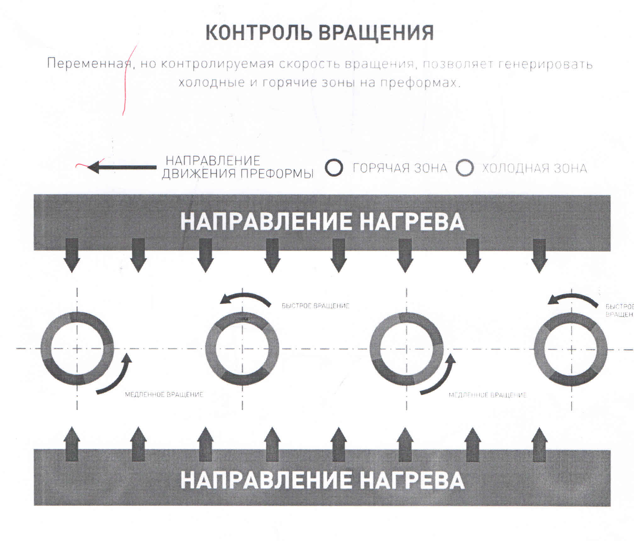

Всем привет!
Интересует технологическая возможность выдува плоской бутылки с размерами: толщина - 40мм, ширина - 120мм, высота - 140мм. Радиусы скругления 12-15мм. Кто сталкивался?
Форма пока в процессе проектирования. Пробовали пару лет назад выдувать похожую бутылку толщиной 30мм, но тогда выдувалось из 550мл дай бог половина - преформа быстро остывала, когда касалась до стенок. После закинули идею. Сейчас вернулись снова, тем более есть образец бутылки, которую делают - толщиной 40мм.

Возможно, но нужна спец машина автомат, не полуавтомат , с контролем нагрева преформы

Здравствуйте, в принципе возможно, но не на любом оборудовании, на полуавтоматах тоже возможно.
Укажите на чем дуть собираетесь. И желательно видеть чертеж флакона. Есть нюансы из-за которых один флакон получается, а другой почти такой же - нет.

Для полуавтомата нужен спец наладчикmuhomornik писал(а): 07 фев 2019, 00:16 в принципе возможно, но не на любом оборудовании, на полуавтоматах тоже возможно.

На полуавтомате. марку не подскажу, т.к. оборудование на заводе где предполагается розлив очень древнее и они сразу сказали, что вряд ли получится.
Поэтому ищу грамотного специалиста, который как чайнику объяснит и возможно поможет подобрать оборудование. Или компанию, которая осуществляет выдув ПЭТ тары для размещения заказа.
