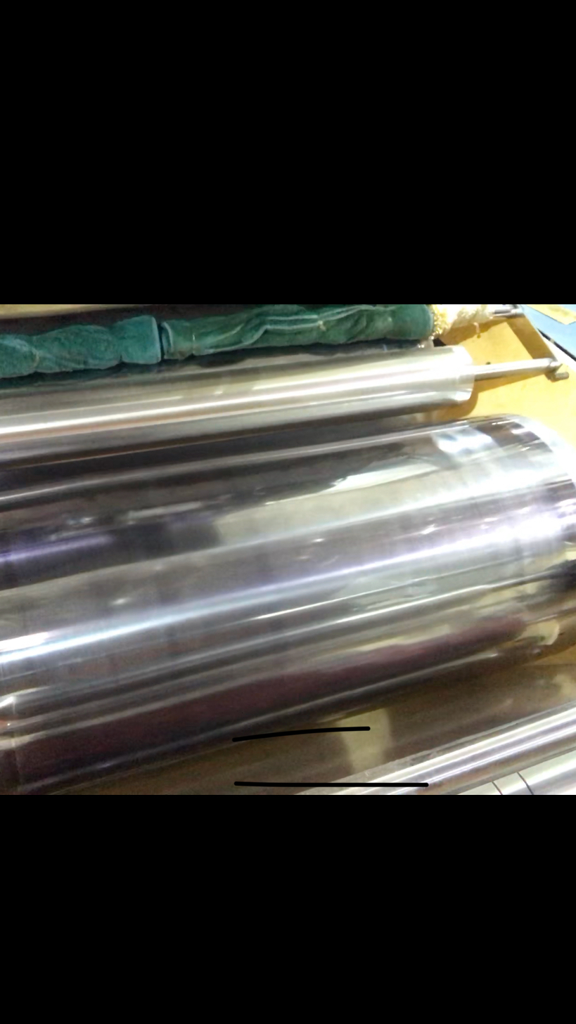

Доброго времени суток! Подскажите пожалуйста, возможно кто-нибудь владеет информацией какая толщина стенки рабочей поверхности каландра? За время зимний праздников потеряли отопление в цехе, в следствии чего, их раздуло. Возможно ли снять толщину 3-5 мм и нанести зеркало ? На фото видно волну на поверхности.Спасибо

Какой теплоноситель находился в каландрах? Подозреваю что водичка была.
Каландрах для стрейч пленки или другого продукта?

Да так точно была вода. Для стрейча

Не знаю конкретно какая у них толщина, но посудите сами о толщине металла, если он так вздулся. Я думаю что не получится отполировать каландр

Дешевле, и реальнее, купить другую стрейч линию. Эта - в металл. Есть ...

Судя по такой логике, если пробил колесо на машине - проще и дешевле купить новое авто
