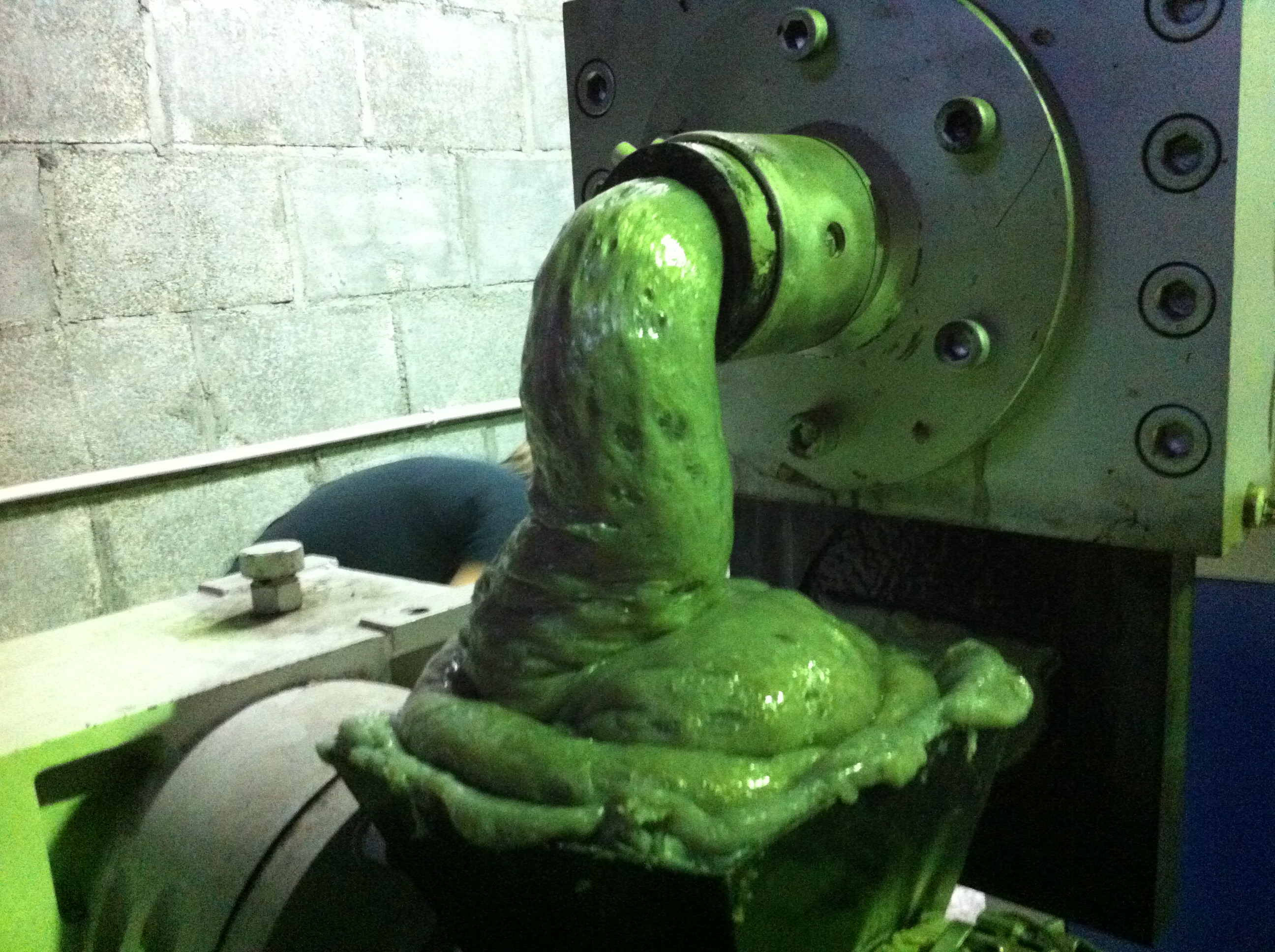

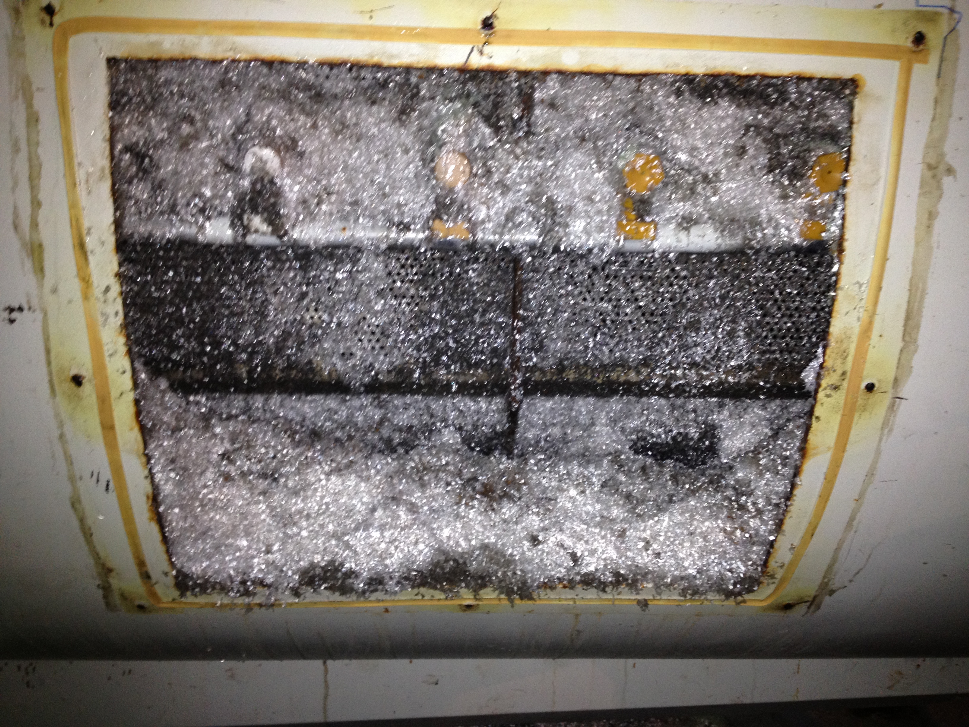

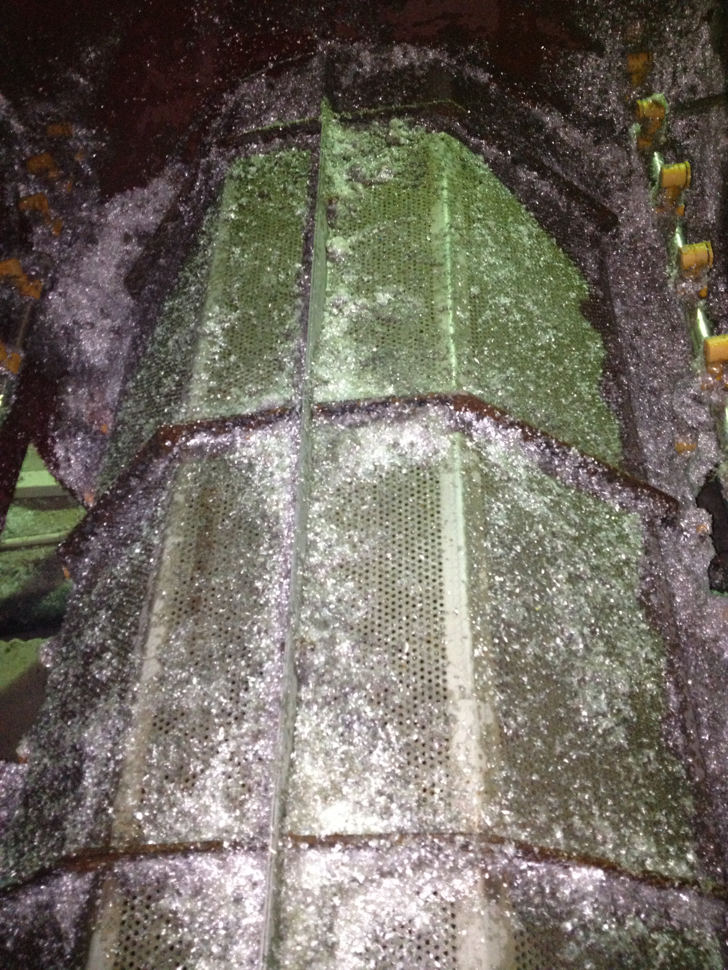

Добрый день участники форума , есть проблема с влагоотдлением , у нас установлен влагоотделитель(центрефуга) и пневмотранспорт с подачей горячего воздуха (аэросушка), % влажности после данного цикла остается высокий , я думаю препятствует влагоотделению центрифуга потому что сетчатый барабан центрифуги постоянно забивает дробленкой очень мелкой фракции в следствии этого воде из барабана некуда деваться , в центрифуге установлены форсунки через которые подается вода на барабан вроде как для смывания дробленки мелкой фракции но они не выполняют свою функцию, в следствии этого мы получаем мокрый расплав который заваливает приемный лоток второго каскада экструдера.Присутствут сомнение что центрифуга не правильно выполнена.

Гранулируем стрейч при температуре 190-200

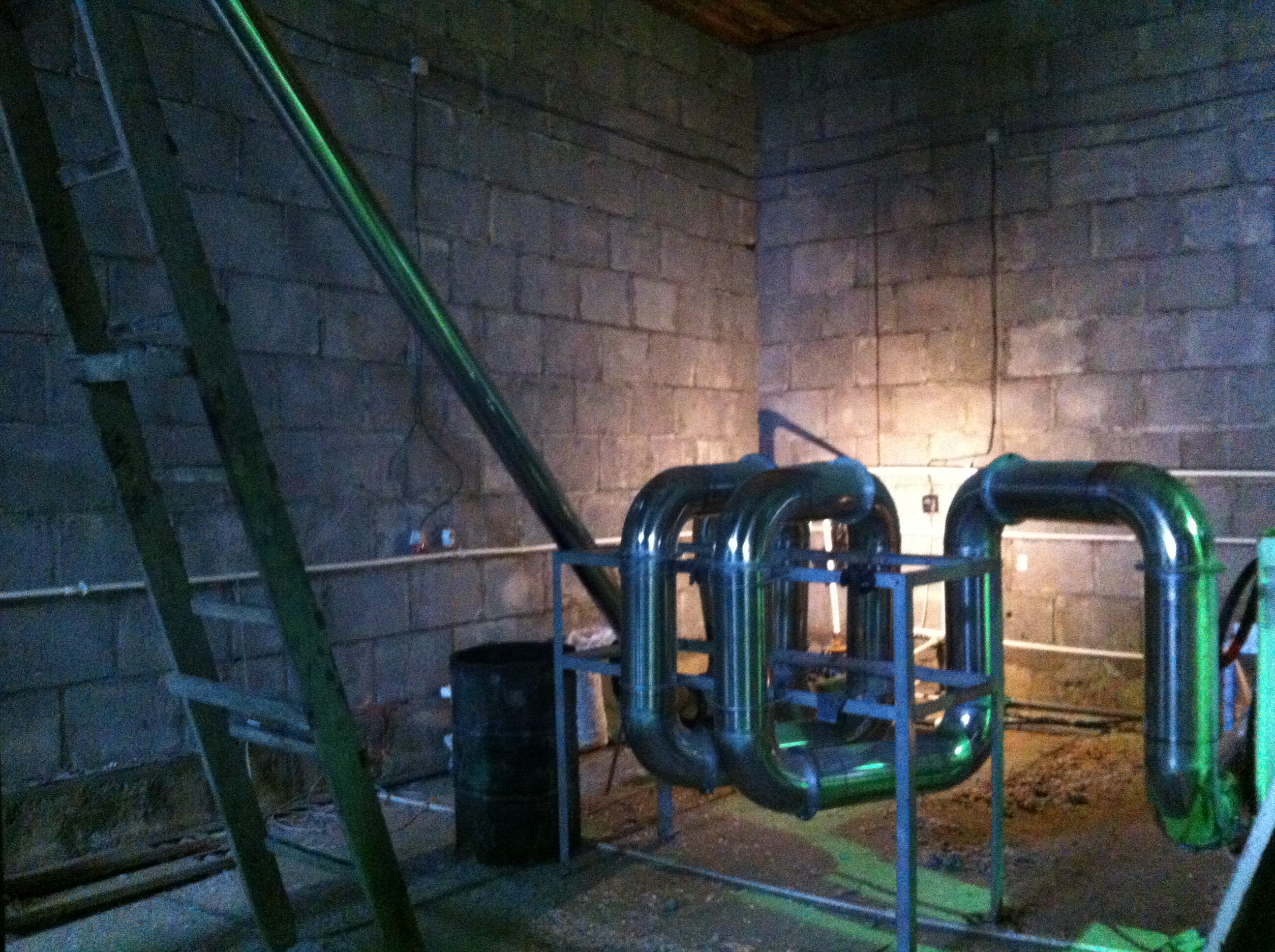

А Вы уверены что на форсунки должна подаваться вода(water), а не сжатый воздух (air). Еще мне не понятна работа Вашей аэросушки, почему хлопья с нагретым воздухом преодолевают эту спираль, то есть пока летят остывают и пар превращается сново в воду, а воде не куда деваться (Нет расширительного бачка для сбора кондитсата).

На фото у Вас забитая сечкой сетка и внутренние полости центрифуги. Нужно организовать эффективное смывание этой сечки иначе аппарат работать не будет.
По поводу сопел, обычно они просто забиты из-за грязной воды, или на них не подан необходимый расход.
Можно закрепить внутри на боковых стенках два отрезка ПЭ трубы с отверстиями и подавать на них большой поток воды, чистой или оборотной.
Чтобы работала сушка.
Длина трубопровод сушки должна составлять не менее 20 метров, а желательно 30 - 40.
В гранулятор можно сыпать осушающую добавку.
