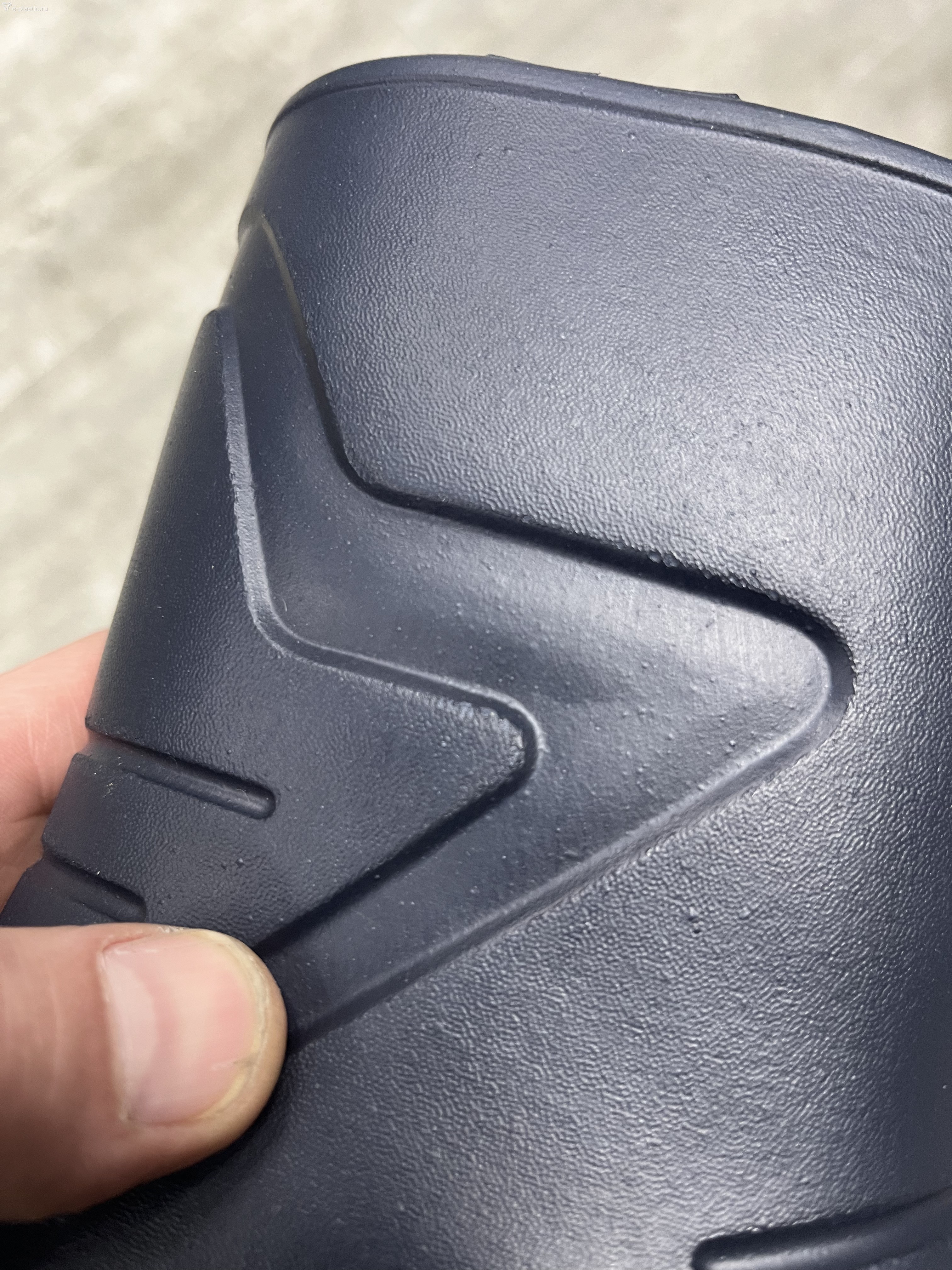

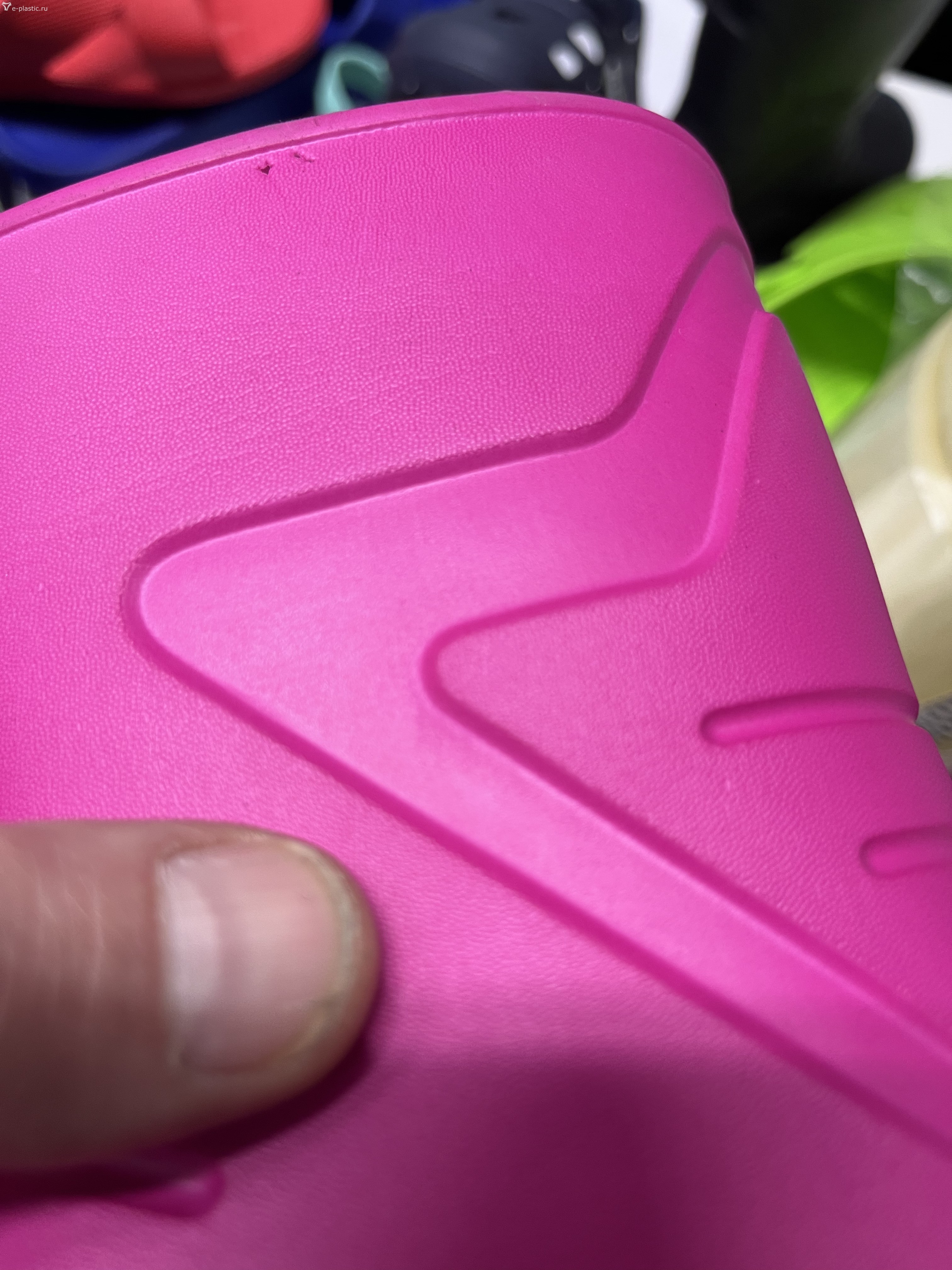

Добрый день, занимаюсь производством обуви Эва, а так же сам произвожу сырьё. Вопрос такой: на готовой продукции поверхность вся в маленьких пузыриках как-будто грязь, фото прикладываю. Использую . Сэвилен 12306-020 Сибир. Используя готовый компаунд эва других производителей таких проблем нет. Что делаю не так??? Есть мысль что этот Сэвилен не подходит или плохого качества. P.S Сильно не пинайте так как новичок в этом деле. Спасибо.

Стандартная проблема, какое-то порошкообразное сырье набрало влагу.

Если под химией подразумевается сырье (мел, тальк, порофор...), то да.

Пигмент смотрите, он бывает с завода под 3% влаги содержит.

Могут быть агломераты в компонентах, возможно стеарат цинка или оксид цинка. (стеарат можете на ощуп проверить на мелкие крупицы)

если мел размером 5 мк и выше или некачественный тоже может быть такая проблема
