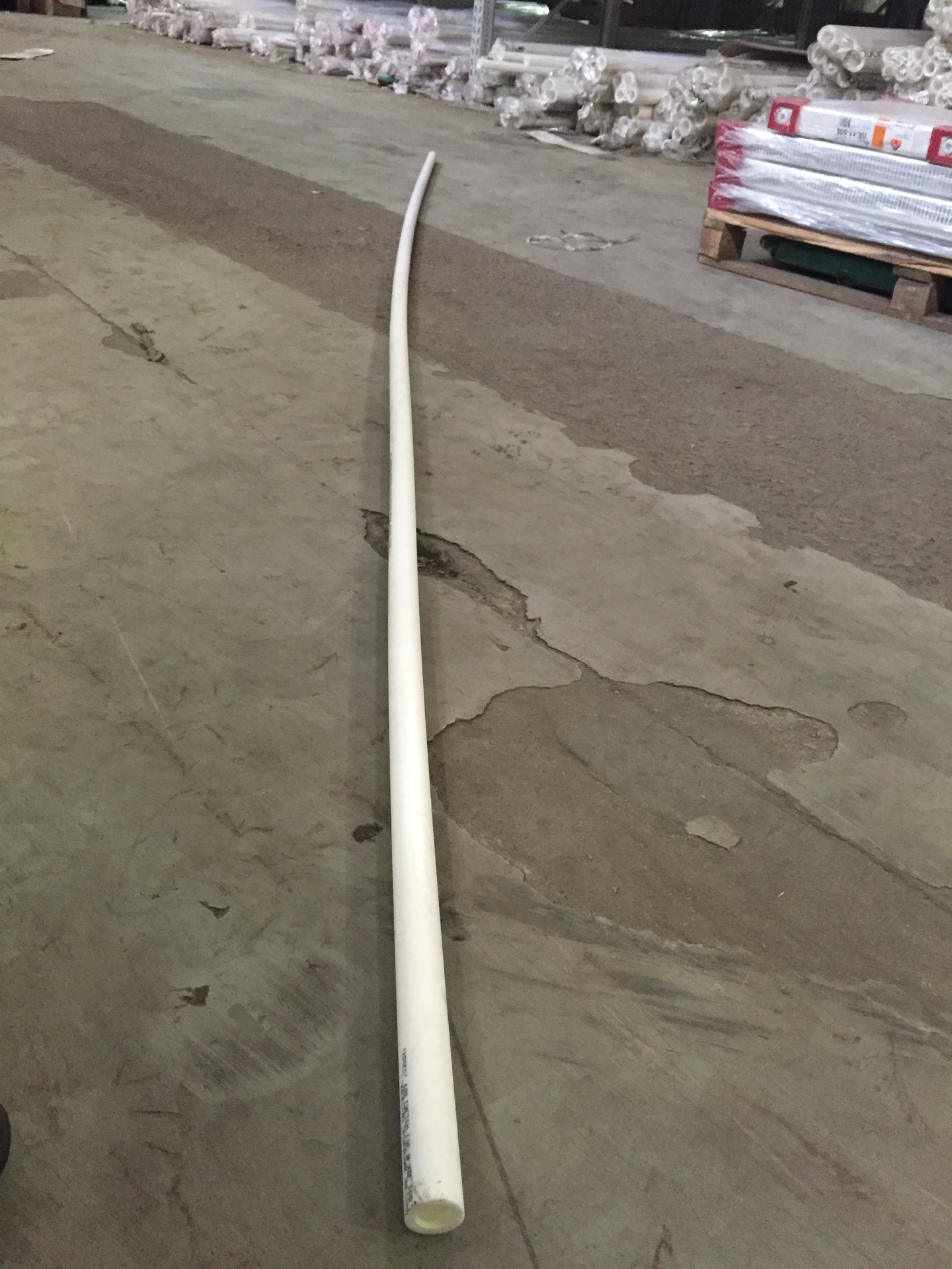

Здравствуйте! Производим трубы из полипропилена и столкнулись с такой проблемой: трубы из станка выходят прямыми, упаковывают их прямыми, но когда их привозят на стройку, выясняется, что они кривые, как на этой фотографии.
Такое явление возникает только на трубах малого диаметра, до 50 мм.
Скажите, пожалуйста, чем вызвано появление этих искривлений и как их избежать?

искривление всей упаковки в одну сторону?
разнотолщинность отсутствует?
при хранении на складе происходит искривление?
происходит нагрев во время транспортировки?
происходит провисание во время транспортировки?

Если на этих размерах скорость выхода трубы значительно быстрее, чем при больших размерах, то дело в усадке. Она возникает из-за недостаточного охлаждения, т.к. скорость на этих размерах выше и труба не успевает достаточно остыть, понизьте температуру охлаждающей воды.tayaerchenko писал(а):Здравствуйте! Производим трубы из полипропилена и столкнулись с такой проблемой: трубы из станка выходят прямыми, упаковывают их прямыми, но когда их привозят на стройку, выясняется, что они кривые, как на этой фотографии. Такое явление возникает только на трубах малого диаметра, до 50 мм.

1. Нет. Какой-то закономерности в искривлениях нет.cs-mb писал(а):искривление всей упаковки в одну сторону?
2. Нет, изменение толщины стенки в среднем от 0,3 (для маленьких диаметров) до 0,7 (для средних диаметров).
3. Да, происходит. Концы труб мелких диаметров свисают с решетки. Более того, внутри упаковки трубы лежат неровно, а как бы переплетаются (технолог говорит, что упаковать их ровно невозможно). Я понимаю, что так трубы и искривляются, но как предотвратить это искривление? По-другому хранить, но как правильно? Кроме того, трубы начинают искривляться, когда попадают на упаковочный стол (хотя столом это не назвать, он представляет из себя три перекладины, на который скатываются трубы). Может быть причина в том, что они уже остывают не на ровной поверхности?
4. Нет
5. Нет

скорее всего  неравномерное  охлаждение,
смотрите форсунки, коллектора, и возможно, водяной насос

вы сами и ответили на причину искривления, которую уже озвучил xumuk91: недостаточное охлаждениеtayaerchenko писал(а): 3. Да, происходит. Концы труб мелких диаметров свисают с решетки. Более того, внутри упаковки трубы лежат неровно, а как бы переплетаются (технолог говорит, что упаковать их ровно невозможно). Я понимаю, что так трубы и искривляются, но как предотвратить это искривление? По-другому хранить, но как правильно? Кроме того, трубы начинают искривляться, когда попадают на упаковочный стол (хотя столом это не назвать, он представляет из себя три перекладины, на который скатываются трубы). Может быть причина в том, что они уже остывают не на ровной поверхности?
вот только как ваши слова стыкуются "упаковывают их прямыми" и "трубы начинают искривляться, когда попадают на упаковочный стол", "внутри упаковки трубы лежат неровно, а как бы переплетаются "? в следующий раз, пишите как есть.

Трубы диаметром 40-50 мм выходят теплыми, и именно они "начинают искривляться, когда попадают на упаковочный стол"; здесь я соглашусь, что проблема в охлаждении. Но трубы диаметром 20-32 мм выходят холодными, прямыми, отрезаем длиной 4 метра. В процессе упаковки некоторые  перекручиваются, концы труб свисают за пределами решетки

остывший полимер - не подвержен дальнейшей деформации (при нахождении на ровной поверхности)tayaerchenko писал(а):Трубы диаметром 40-50 мм выходят теплыми, и именно они "начинают искривляться, когда попадают на упаковочный стол"; здесь я соглашусь, что проблема в охлаждении. Но трубы диаметром 20-32 мм выходят холодными, прямыми, отрезаем длиной 4 метра. В процессе упаковки некоторые перекручиваются, концы труб свисают за пределами решетки
если трубы выходит прямой, и остывает в таком состоянии, то для искривления требуется повторный нагрев или физическое воздействие.
попробуйте уменьшить скорость производства труб диаметром 20-32 мм и посмотрите на результат
