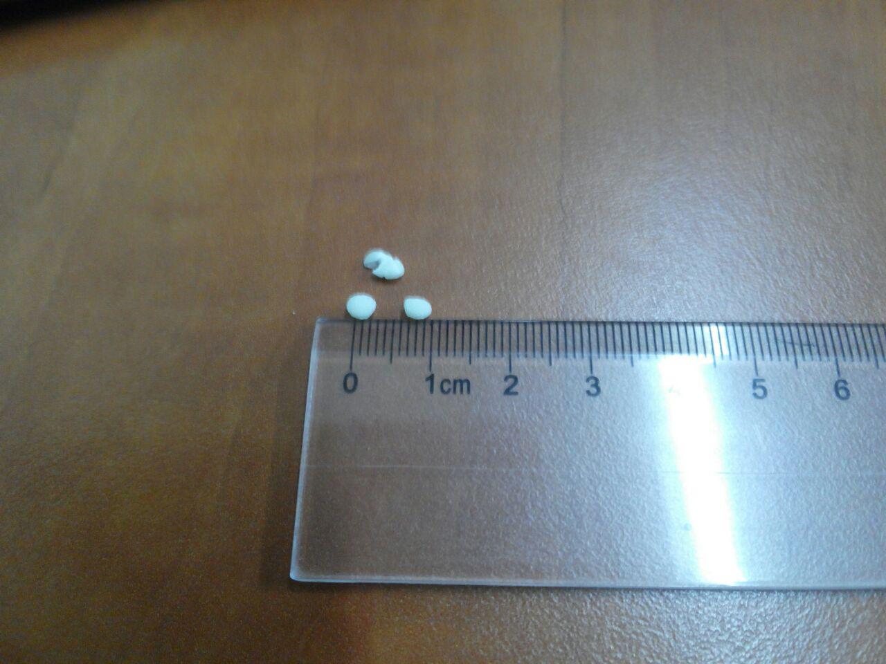

Здравствуйте! Можете подсказать хорошую лабораторию, которая определит состав гранулированного компаунда и выдаст конкретный результат о материале (ну хотя бы точное наименование - ПВД\ПНД итп , ПТР такой то итд итп) ?

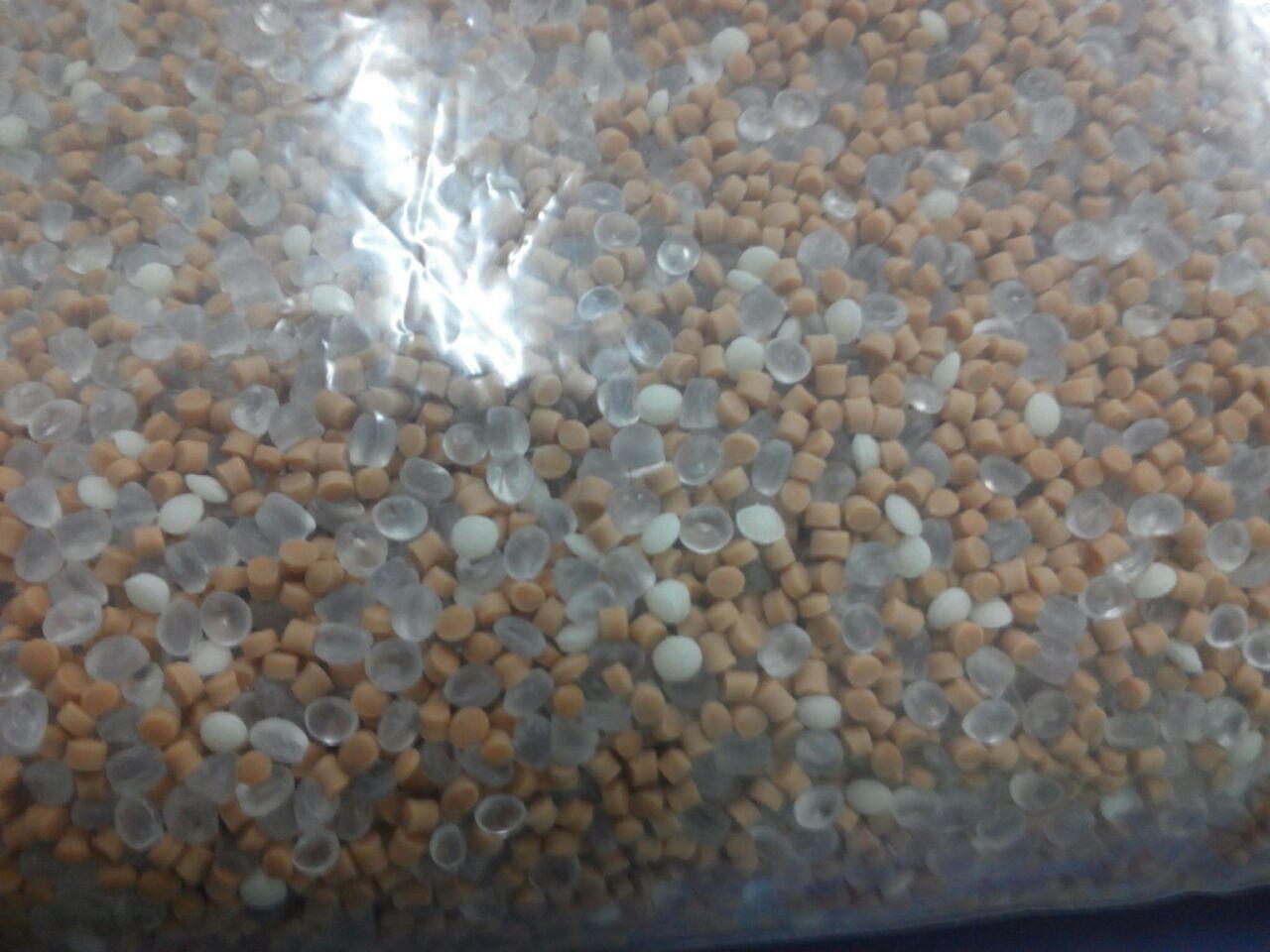

глядя на фото, компаундом это сложно назвать, здесь как минимут 3 типа материалов, судя по виду гранул. В компаунде все гранулы были бы одинакового цвета и формы.

Да, вы правы - это сложно назвать компаундом.
Можно ее назвать гранулированная смесь из 3х типов сырья.
Нужно определить все 3 вида.

Поговорил с представителем отдела НИИПМ, он говорит ЯМР-спектроскопия + ИК-спектроскопия может нам рассказать о материале + птр проверить - будет достаточно...
хватит ли нам этих данных, чтобы потом найти аналоги компонентов подешевле и поближе?

а может пойти от обратного? От конечного продукта, например, что за изделие и какими хар-ми оно должно обладать. Ведь у многих производителей сырья есть готовые решения для конкретных задач. И платить за анализ не надо, к тому же не факт, что подобранные аналоги будут работать.

Можно пойти и от обратного.
Видел даже китайские аналоги - получилось не совсем то и не совсем презентабельного вида.
Хочется попробовать более точный способ. Я вижу это как - определить что за полимеры, что за вспененный агент.. чем больше инфы будет - тем легче будет определить
Потом естественно - сбор образцов, метод проб и ошибок

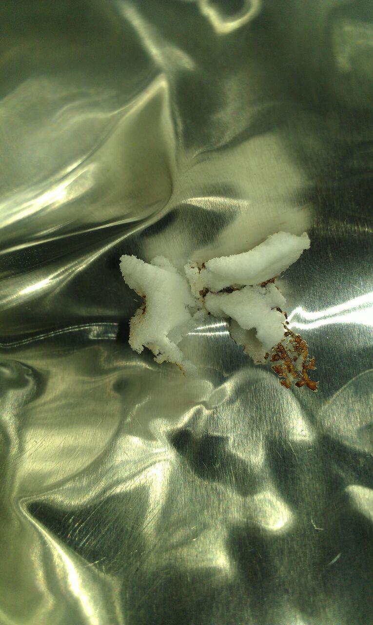

Вспенивающий агент очень интересный. Сделан в виде гранул (сколько ни смотрел -все обычно в виде порошка).
Плотность больше чем 1.0
Нерастворимый в воде

Вероятно, это не вспенивающий агент, а его концентрат на полиолефиновой основе, возможно с добавлением талька.

Если я правильно понимаю - вспенивающий агент будет подбираться исходя из данных по первым двум видам гранул.
Оборудование на след неделе будет запускаться - у нас будут все показатели каждой зоны нагрева.
Зная вид сырья + температуру переработки - мы сможем подобрать вспенивающий агент
либо концентрат на полиолефиновой основе..
