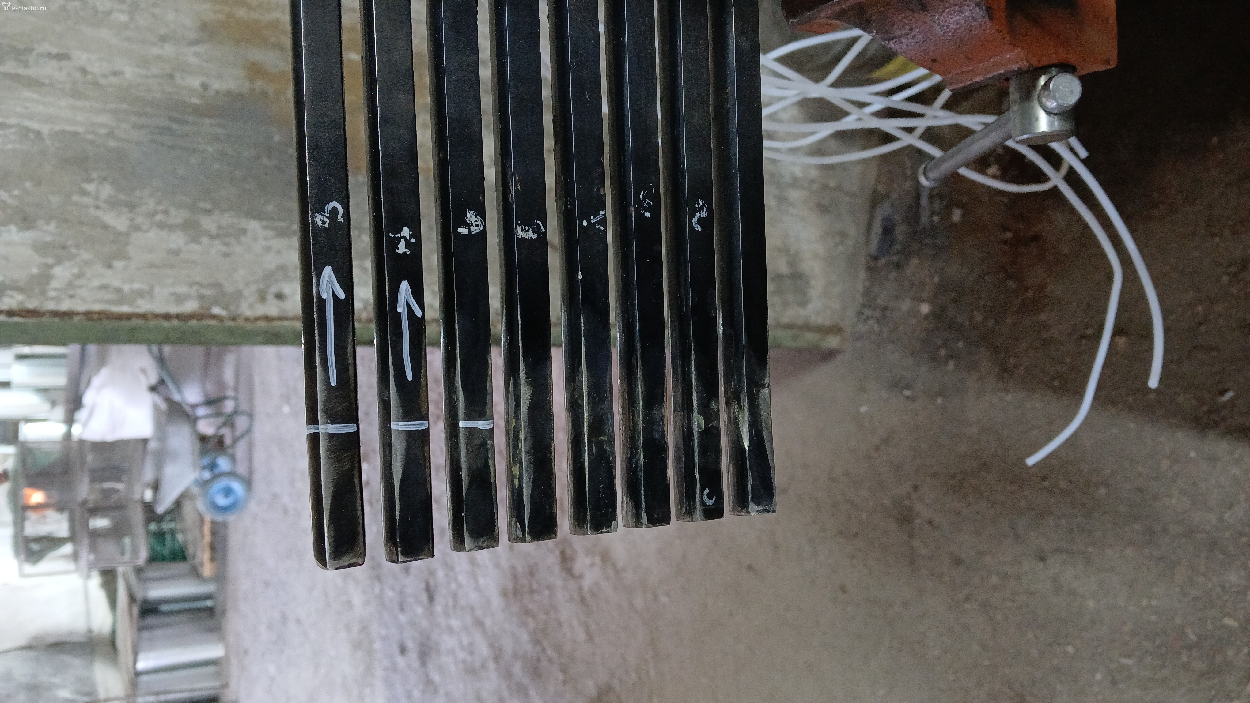

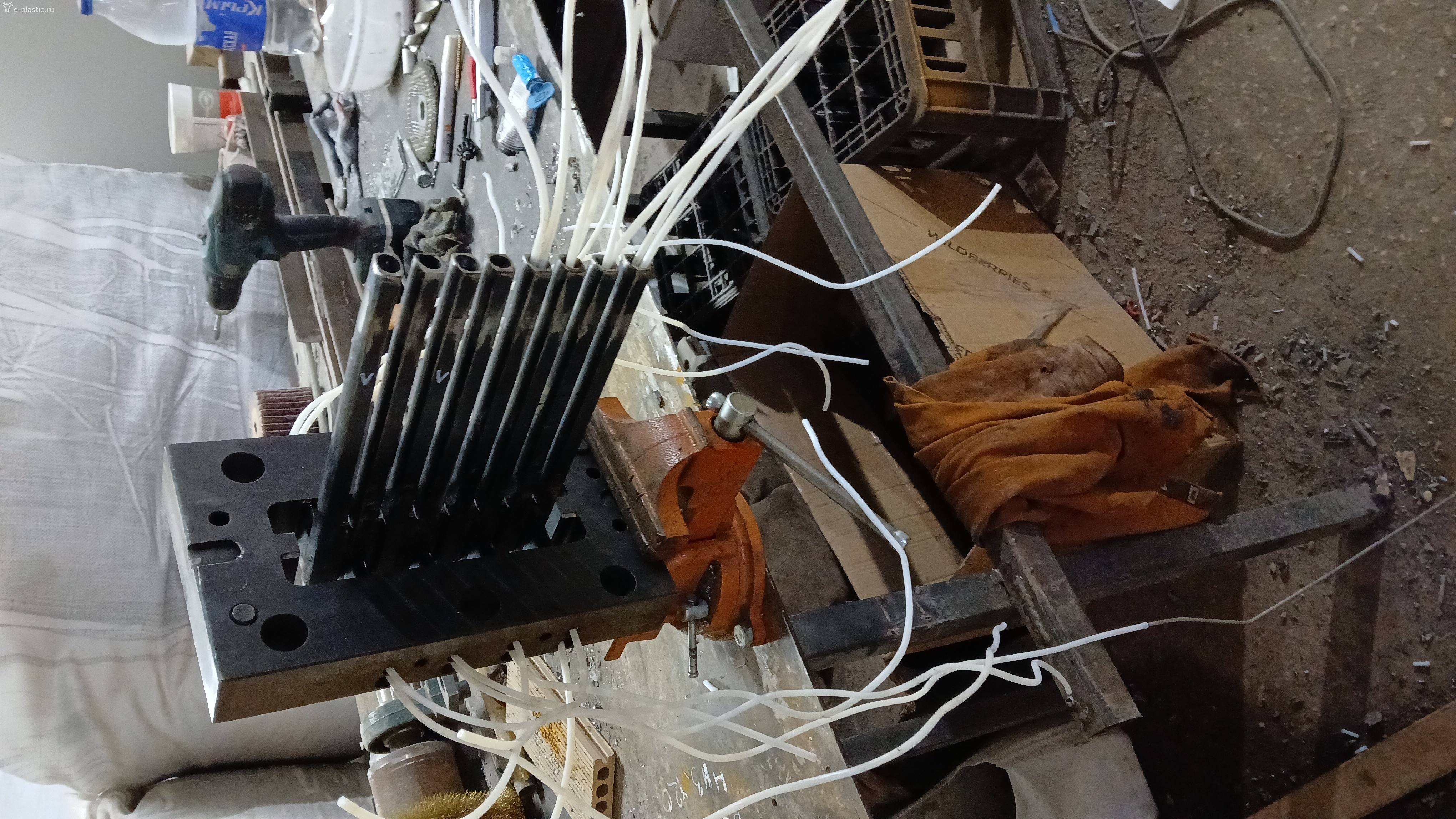

Ребята пожалуйста подскажите зак закрепить высокотемпературные пластиковые трубки в внутри расчески внутреннего охлаждения террасной доски.
Мучаюсь уже около года с момента первого запуска.

Расклиниваю трубку,вчручвая туда вставку, мажу высокотемпературным герметиком который держит температуру 320°.
Этого хватает на пару дней.
После чего начинает пропускать и из за этого остывает смесь внутри фильеры и начинает рости давление, рвать избедие, вздувать изделие.
Уже голову сломал как от этого избавиться.
Я все так и делаю.

Камера охлаждения в расчёске всего глубиной 40мм, где должна находиться вода(я отметил полоской),
Дальше идут 2 канала для пластиковых трубок Д4мм.
Если вода проходит во внутрь канала с зоны охлаждения, то сразу происходит беда.
Вот как эти проклятые трубки зафиксировать, чтоб не пропускали они?

А там деградирует герметик? Просто немного не понятно. Может видео пришлите или фоток с описанием что от куда идёт и где и как протекает. Я не думаю что это мега проблема.
