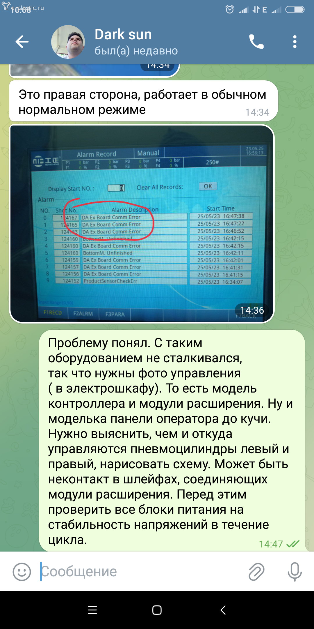

Добрый день уважаемые коллеги. Фармацевтическое производство внутривенных инфузионных растворов . Выдувное оборудование от - Gongzheng isbm GZ-D750-FSIII. Выдаёт ошибку " DA Ex Board Comm Error " при автоматическом режиме, сердечник впрыска (папка) поднимается вверх с колебаниями и скачками. Заменили пропорциональный клапан, цилиндр, датчики, проверили всю электронику - ничего не помогает. Уже как несколько дней не можем понять в чём дело. В ручном режиме он работает стабильно, плавно отпускается и поднимается вверх, а вот в автоматическом дёргается.

С такой машиной не сталкивался. По аббревиатурам осторожно предположу, что имеет место быть ошибка связи контроллера с внешним цифро-аналоговым модулем (блоком). Видимо, нужны фото управления (электроотсека) с названиями модулей.

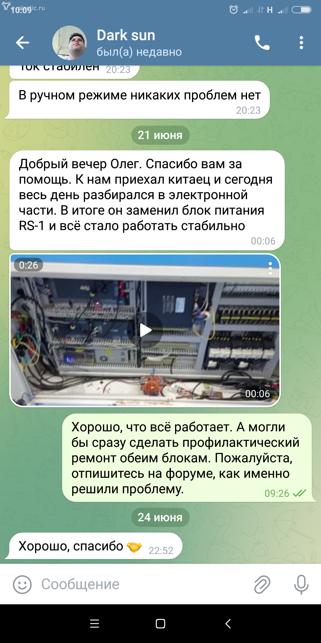

Отпишусь за топикстартера. Обсуждение он перенёс в "Телеграм", в итоге проблема крылась в типовом блоке питания.
