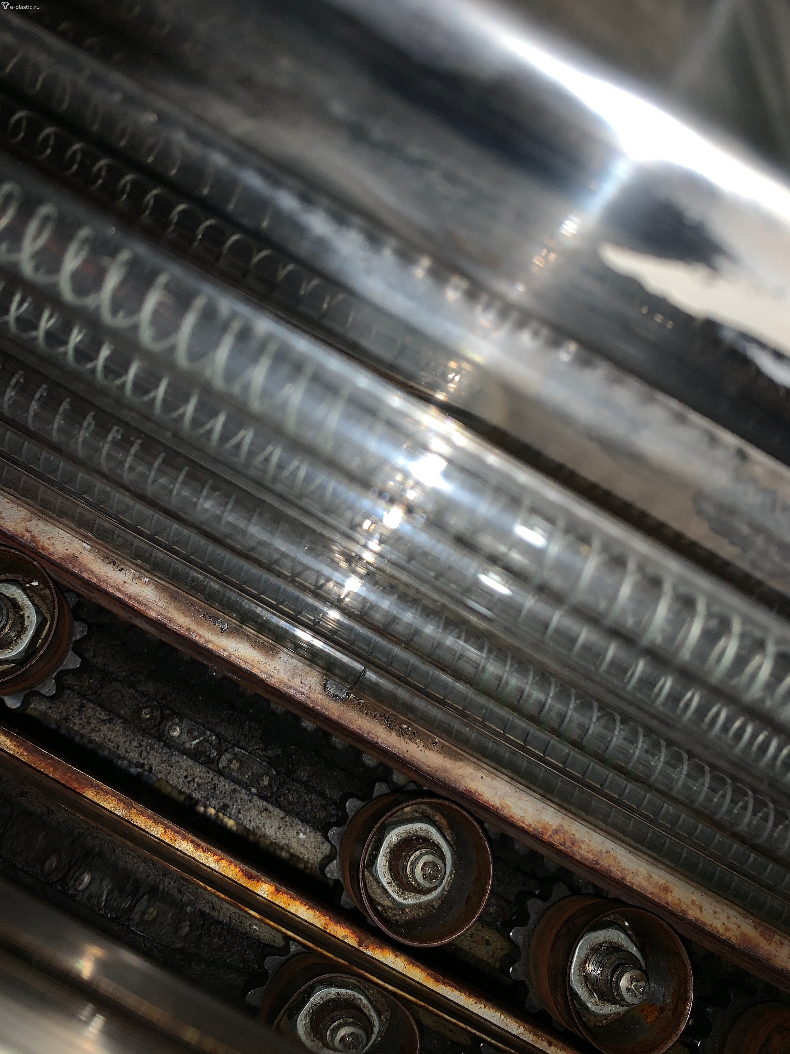

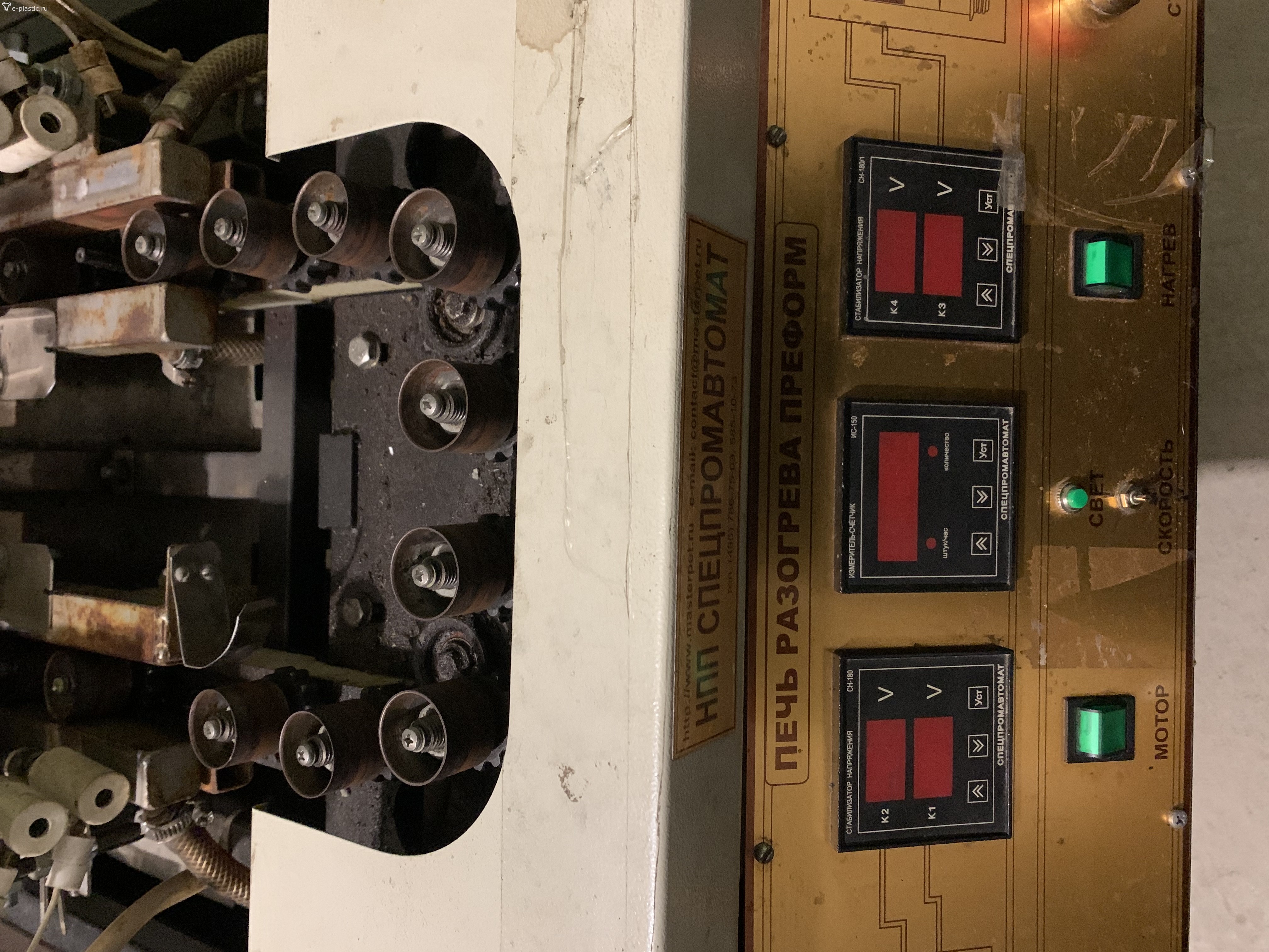

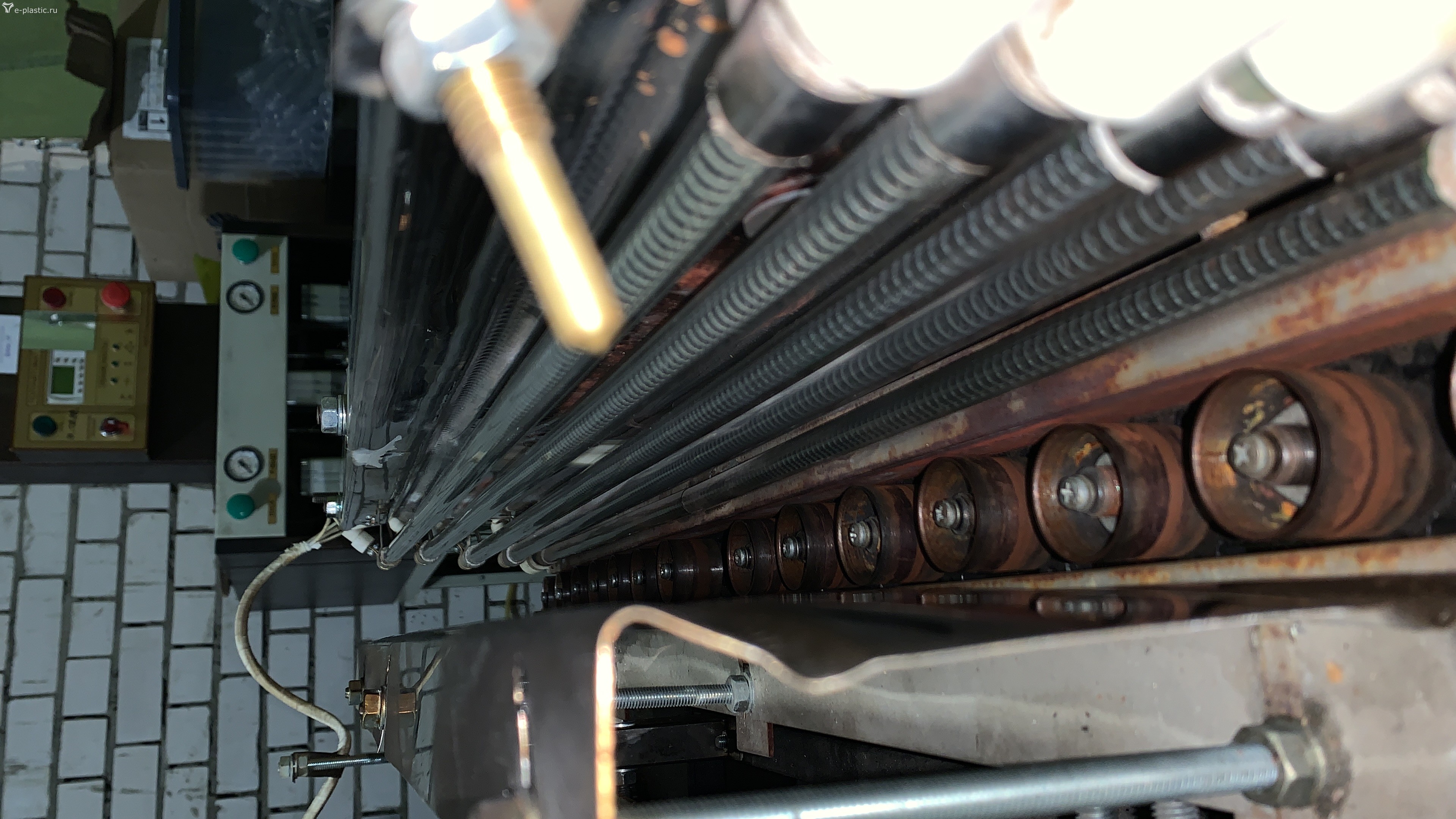

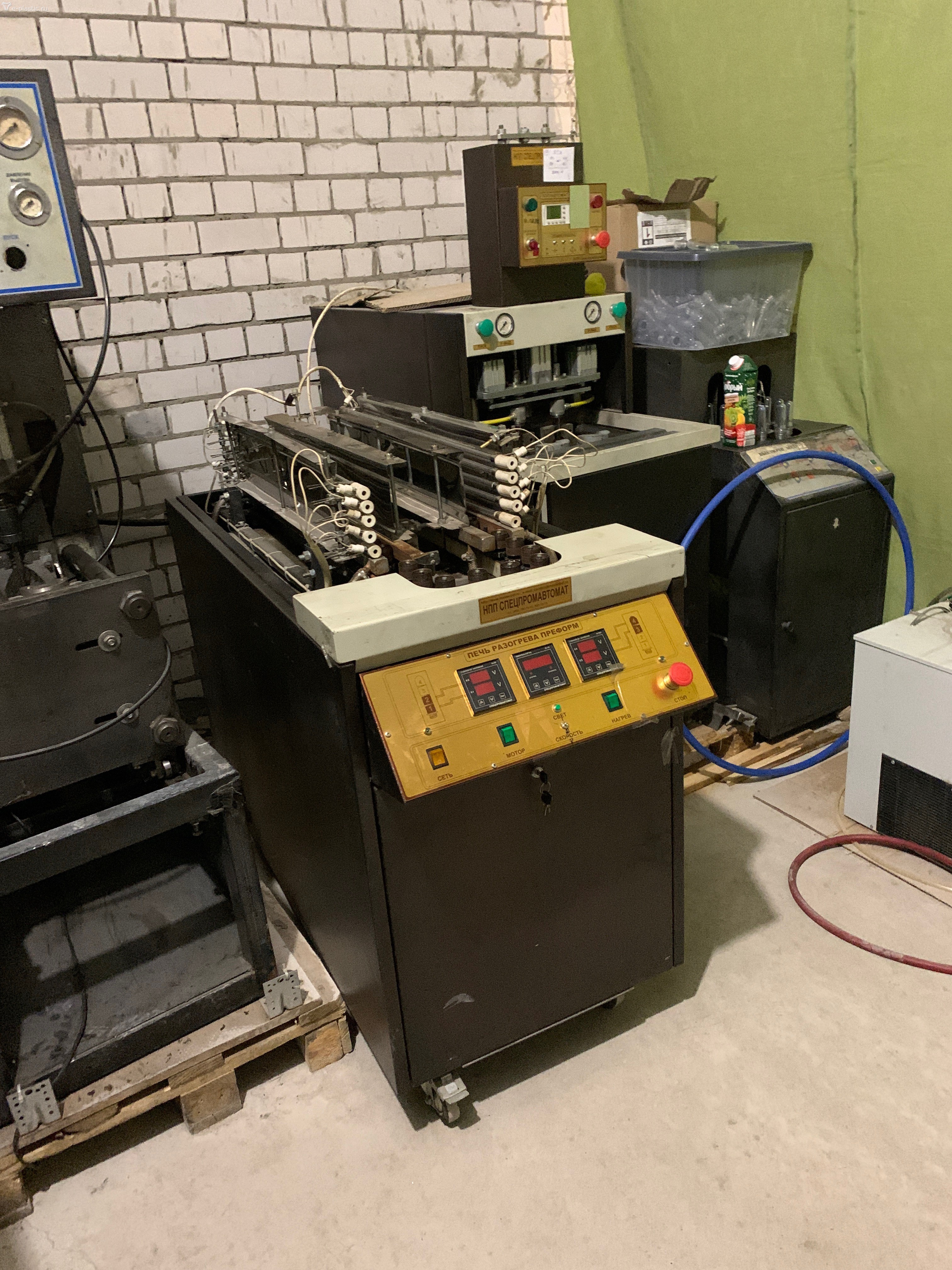

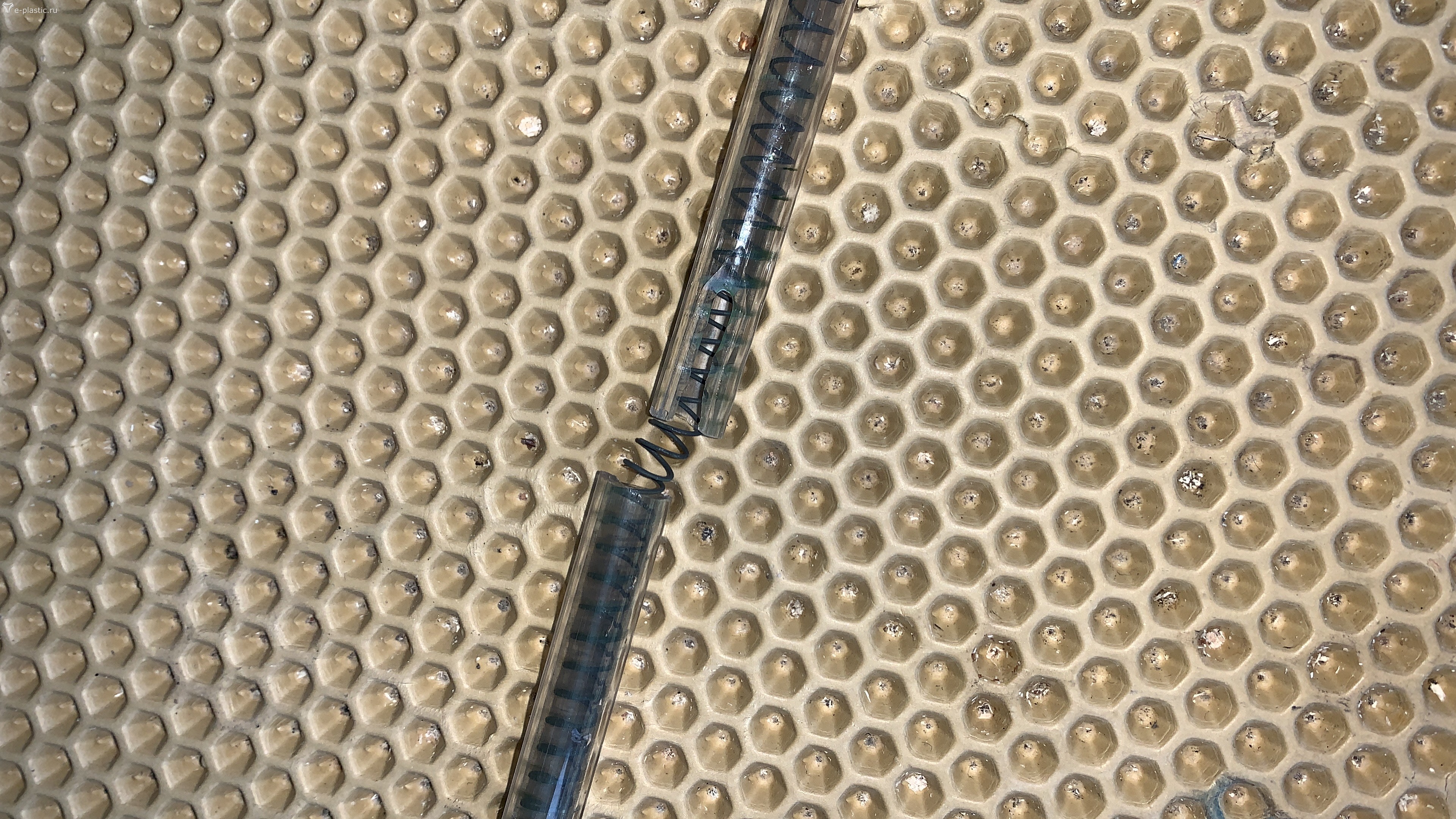

Здравствуйте. Подскажите пожалуйста. Приобрёл оборудование без руководства. Оказалось треснута лампа… 1 зона нагрева. Всего 4 зоны но ламп 5… могу ли я поменять 1 с 5 пока нахожусь в поиске новой лампы… просто в нашем «мухосранске» ничего не найти и продавцы не могут сказать ничего по поводу оборудования пл фото( их понимаю). Если кто может подсказать подскажите маркировку ламп и печи по фото которые приложу ниже… за ранее спасибо

Добрый вечер, это не лампа, это ТЭН.
Заменить 1 на 5 вы можете. Но на данной печи 2 и 3 зоны нагрева должны быть запараллелены, т.е. каналов управления четыре но используются все пять пар ТЭНов.
В итоге 5 зона перестанет работать.
Искать вам нужно трубку из кварцевого стекла по размерам сломанной (dвн, Dнар, L) и к ней спираль из нихромовой проволоки, диаметр проволоки, диаметр навивки и сопротивление спирали (по сопротивлению определяется длина) - по образцу.
Пробуйте найти контакты производителя станка - может помогут

Не принимают заказ без маркировки… а до изготовителя сложно дозвониться. И там спрашивают марку печи. А как я уточнил у меня его нету. Вот и спросил может кто то знает что это за печь? А так спасибо

у вас печь модели ПРТ4-800У, производства НПП Спецпромавтомат, подробная информация у них на сайте.
