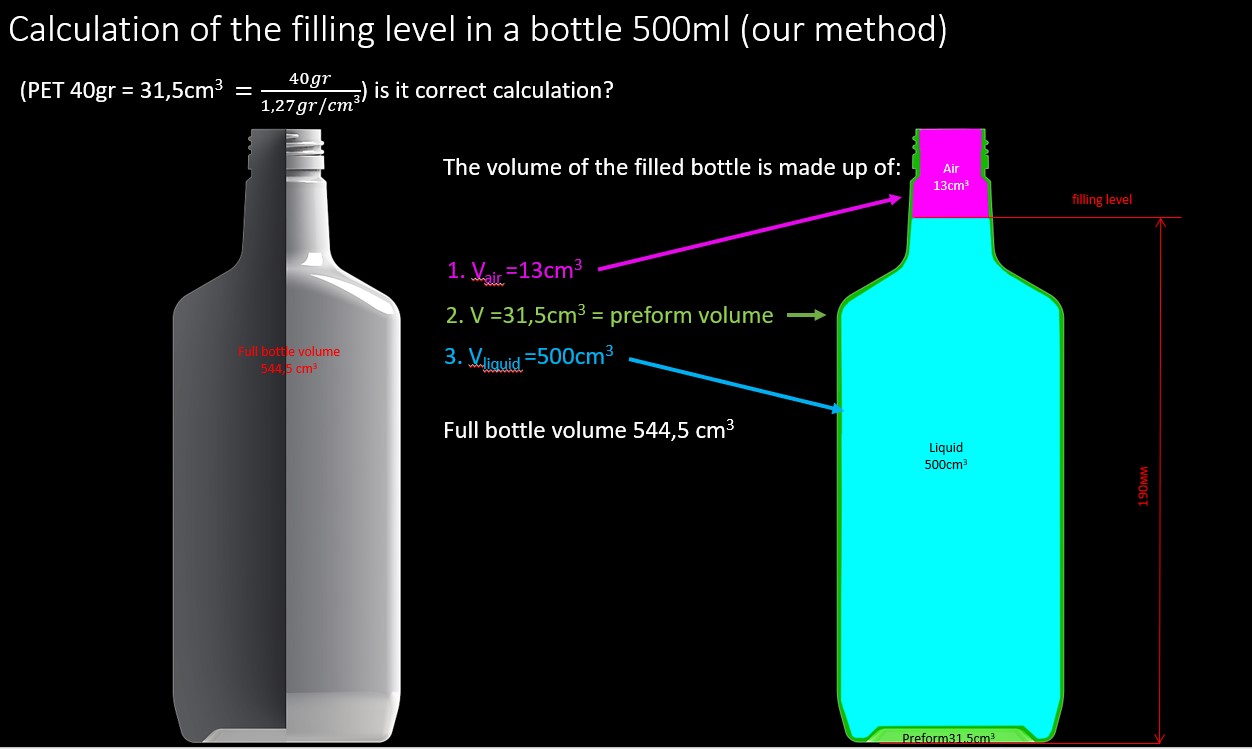

На заводе развиваем новоя для нас направление по выдуву пэт бутылок.
Формы под выдув заказывали у китайцев
И собственно китайцы как - то не правильтно, на наш взгляд, считают объём и уровень налива в бутылки.
подскажите, правильны ли наши расчеты? и если кто понял логику китайцев, как они считают объём и уровень налива?
Ниже представлю картинки и некоторые данные:
Вес преформы для бытылки с объёмом жидкости 500мл = 40гр
масса 40гр / плотность ПЭТ 1,28г/см3 = объём 31,5см3
Ну и соответственно нижней картинки и солиду я высчитал примерный уровень налива, воздуха и т.п.
Это мы отослали китайцам, А они в свою очередь прислали какую - то хрень,
говорят у вас объём жидкости влезет только 495мл
картинка ниже Собственно я на 99% уверен в своих расчетах, но эта картинка заставляет меня сомневаться.
не понимаю логики китаёз.

Добрый день.
Для обсчета объема тары у вас не хватает геометрических размеров.
Если считаете объем по матмодели попробуйте учесть усадку - обычно на ПЭТ таре от 0,5 до 1%.
И сравните радиуса заложенные вами в геометрию флакона и китайцами.
