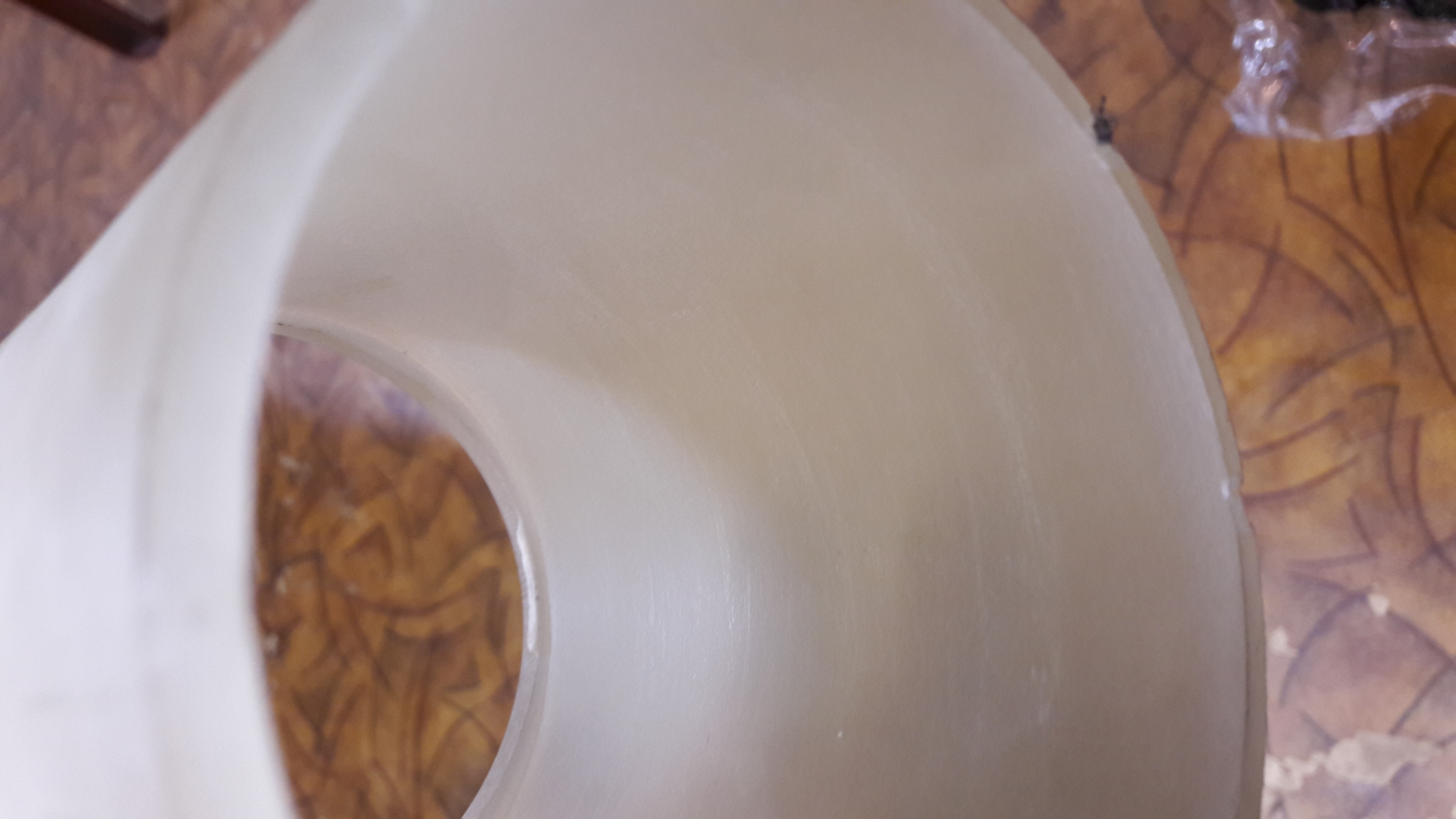

Всем здравия!
Есть тут кто работает с таким предприятием НПП АЛЬТАИР г. Москва. а производственный цех находится в Тульской области Узловая, по производству полимерных композиций на основе поликарбоната. А конкретно ПК-Л-СВ30 натуральный? С партиями произведённые с декабря 19го по настоящее время у нас возникли проблемы! Которых ранее не было. Пошел брак в виде пористости. Деталь заготовка. После литья протачивается на токарке потом песочится.
Интересует как ведет себя материал при литьё и качество деталей!
Это предприятие ни как не хочет или не может дать информацию по температурном режиму переработки и сушки материала!

Вот таже самая деталь из Трирекса
Ни каких пор нет.

Привет. А сушите оба материала одинаково? PC вещь капризная, как его не назови. Сушите 120 град но не долго. 3- 4 часа. Следите за taupunkt 😩. Точка , как её называют? Ну вы поняли о чём речь. Минимум -20. Что за литьё , под давлением ? Да и ещё. Это тирекс 😳 тоже со стеклом , с тем же содержанием?
