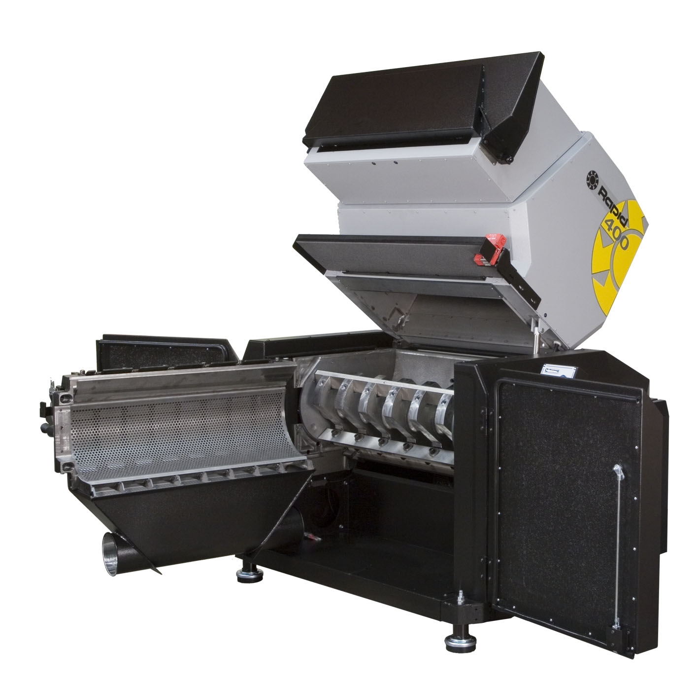

Продаётся дробилка Rapid модель 40045 KU WR.
Немного уже поработала, но, возможно, Вам она больше подойдёт).
Для обсуждения цены и условий прошу писать в личку.
По запросу также доступно доступно видео о технологических преимуществах, безопасности и удобстве обслуживания дробилки.
Техническое описание:
Камера дробления:
Загрузочное окно 450x350 мм, тангенциальное исполнение. Камера дробления выполнена из стали особой твёрдости для переработки твёрдых, абразивных отходов. Специально разработанный доступ к камере для быстрого обслуживания и чистки. Два поворотных фиксированных ножа с двойными режущими кромками под углом для обеспечения эффекта двойного ножничного резания. Без калибровочного сита (может быть поставлено с необходимым диаметром ячейки).
Ротор:
Открытого типа, 3 ножа, смонтированных под углом к стационарным ножам, как ножницы, для обеспечения высокоэффективного режущего действия. Увеличенный вал подходит для монтажа дополнительного маховика, шариковые подшипники SKF смонтированы снаружи камеры дробления в металлических кожухах. Специальные дополнительные крепёжные рейки установлены на ножи для обеспечения усиленной фиксации лезвий ножей.
Рама:
Сварная профильная конструкция на роликах. Расположена на антивибрационных резиновых опорах, поглощающих вибрации и снижающих шум.
Двигатель:
Siemens 15 кВт, 1490 об/мин. Защита IP-54. Напряжение 400 В, 50 Гц, 3-фазы.
Трансмиссия:
Усиленный маховик для повышения возможностей дробилки в переработке толстостенных отходов и недопущения пиковых нагрузок на двигатель.
Воронка:
Для загрузки вручную. Шумоизолированное исполнение. Окно загрузки 450х350 мм. Газонаполненные цилиндры для обеспечения доступа к камере дробления для чистки и обслуживания. Двойные стенки для шумопоглощения. Внутри смонтированы шторки для предотвращения обратного вылета материала.
Выгрузка материала:
Монтируется слева от дробилки. Система вытяжки F-15, 2,2 кВт, объем воздуха 1500 м3/ч, давление воздуха 180 мм WС, циклон AX-12 с фильтром, примерно 2,5 м фиксированных шумоизолированных труб соединяют воздуходувку с циклоном. Ящик управления находится справа.
Шумоизолированное исполнение:
Интегрированная конструкция охватывающая раму, мотор, привод, камеру дробления. Двойные стенки загрузочной воронки и шумоизолирующий кожух снижают шум примерно до 20 dBA (в зависимости от применения).
Шумоизолированный кожух воздуходувки:
Для снижения шума, исходящего от системы вытяжки F-15.
Устройство запуска:
автоматическое дельта/звезда устройство запуска согласно действующим нормам IEC. Запирающийся главный включатель и аварийный выключатель.
