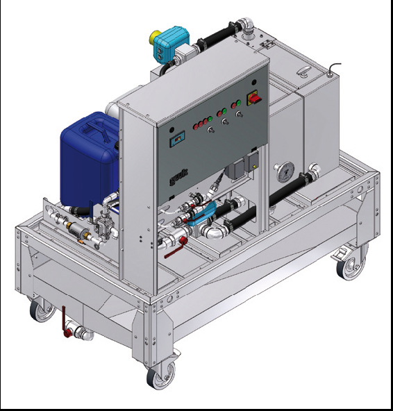

Прилагаю изображение модельки для 1-ого канала, mold clean mc 1-1. mc 8 принципиально такая же, только с коллектором ещё.

Интересно, а у кого есть водоподготовка есть надобность в такой машинке??? Или эта машинка только для тех кто сэкономил на системе водоохлаждения?

То есть те кто не готовит воду, чистят пресс форму вашей машинкой, а остальное в системе подачи охлаждения все равно остаются грязные. И опять через некоторое время придется чистить вашей машинкой. Замкнутый круг получается, который решается хорошей водоподготовкой. Все таки каждый раз убеждаюсь, скупой платит дважды.
Но при этом как я понимаю, ваша машинка подойдет для профилактики пресс-форм 1-2 раза в год при наличии хорошей водоподготовки, так как соли все равно откладываются.
Я правильно понимаю?

Странная штука не понятно на кого рассчитанная.
Либо люди вообще не понимают зачем нужно готовить воду, но тогда они и такую явно не дешевую штуку не купят никогда.
Либо люди вкладывают в систему водоподготовки несколько десятков тысяч рублей и такая машинка им не нужна.
Мне обработка контура открытых градирен с испарением и продувкой в 30куб. м (чистые потери) в сутки обходится в 40 тыс. в год причем еще и с биологией как вы понимаете.

Установка mold clean придумана для тех, чей парк пресс-форм уже нуждается в скорой помощи. И это хорошее лекарство, применимое даже тогда, когда каналы почти совсем заросли. Если есть хоть какой-то проток, канал будет вычищен.
Потом, при работе с жёсткой водой (всё ещё без водоподготовки) нужно будет периодически профилактировать форму. Это быстро и не так затратно, как если бы «сталактиты» растворять.
Но, безуcловно, гораздо предусмотрительнее укомплектовать систему охлаждения умягчителем, также добавлять ингибитор коррозии и биоцид. Такие модули можно и потом в систему встроить. Главное пожелание к системе охлаждения – открытые баки, без давления.
А вообще, эта странная штука придумана в Германии, в стране с питьевой водой в магистральном водопроводе. Там люди, по идее, должны осознавать необходимость водоподготовки. Тем не менее, придумали, и продают. Как интенсивно осаждаются соли при наличии рабочей водоподготовки, сказать не могу. Может здесь кто-то скажет из опыта?
