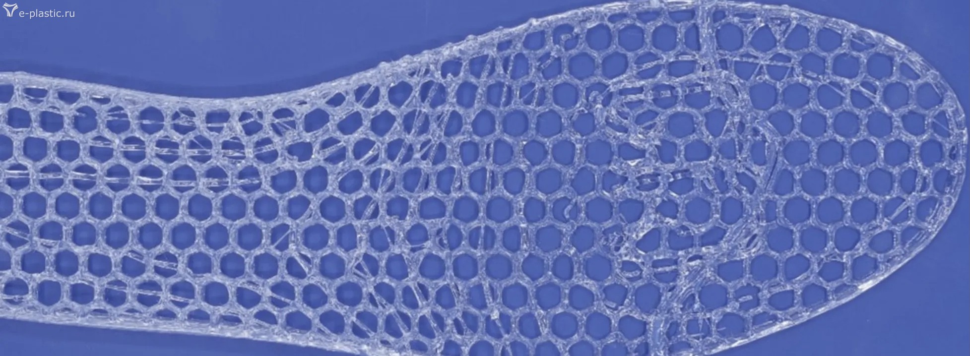

Индивидуальная ортопедическая силиконовая стелька, изготовленная в процессе LAM

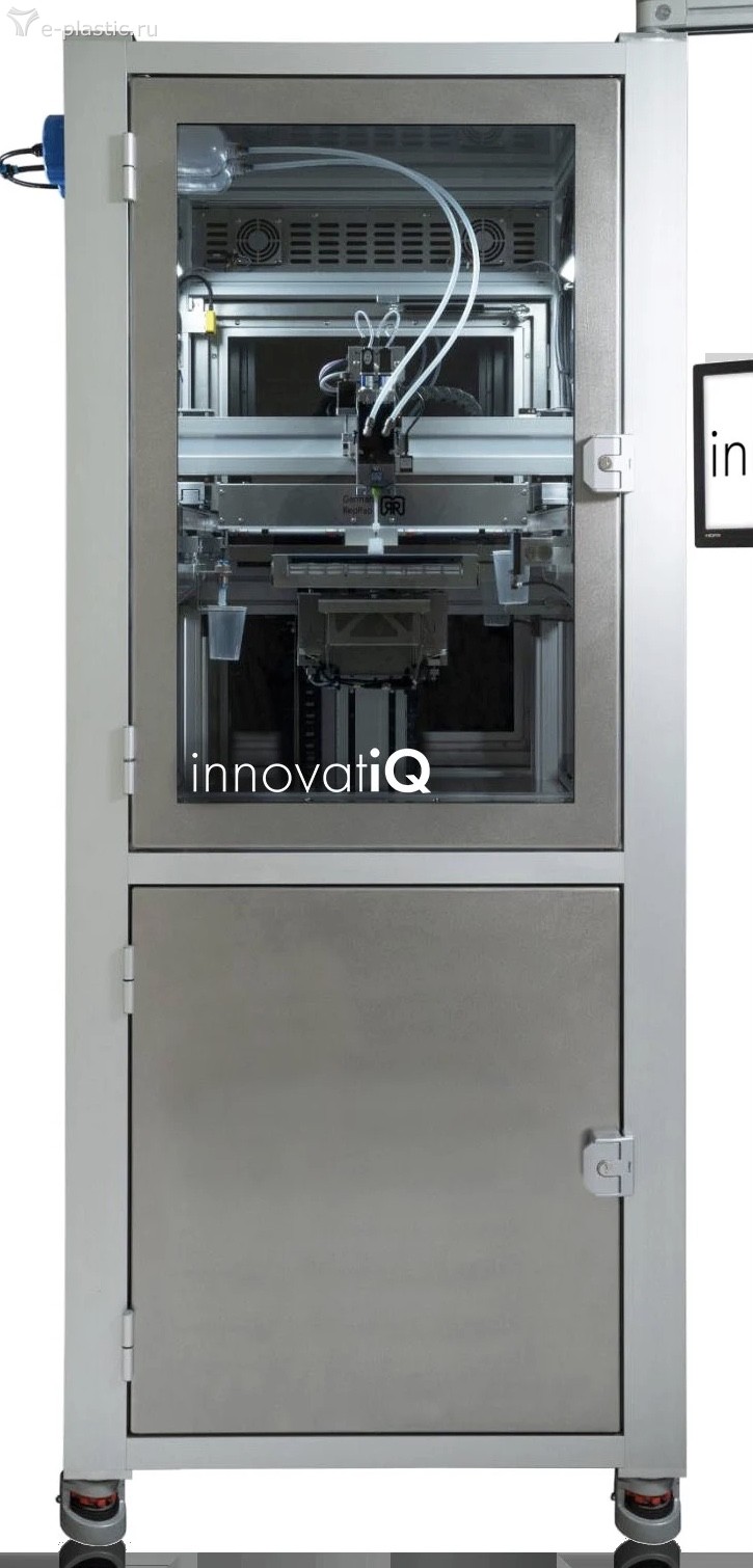

Новым в системе 3D-печати LiQ 320 является промышленное управление системой
© innovatiQ
С интеграцией innovatiQ в семейство Arburg мы расширили технологию и ноу-хау машин и теперь можем предложить нашим клиентам дополнительную технологию аддитивного производства, с помощью которой они могут двигаться еще более гибко на своих рынках, говорит Герхард Бём, управляющий директор по продажам и обслуживанию Arburg. innovatiQ считает себя технологическим лидером в производстве 3D-компонентов из жидкого стандартного силикона (LSR). С момента своего запуска в 2018 году компания постоянно развивает эту технологию.
Помимо оптимизации продукта за счет обширных свобод дизайна, возможны размеры лотов до n = 1. Другими преимуществами пользователей являются сокращение времени выхода на рынок и индивидуализация систем с помощью решений, специфичных для клиентов.
Что нового, так это, прежде всего, промышленная система управления для LiQ 320. Благодаря этому интуитивно понятному интерфейсу человека и машины (HMI) возможен еще более быстрый доступ ко всем параметрам, необходимым для задания печати. Оператор с первого взгляда держит весь процесс печати под контролем. Интегрированные «умные функции» помогают быстрее приступить к производству и ускорить весь процесс .

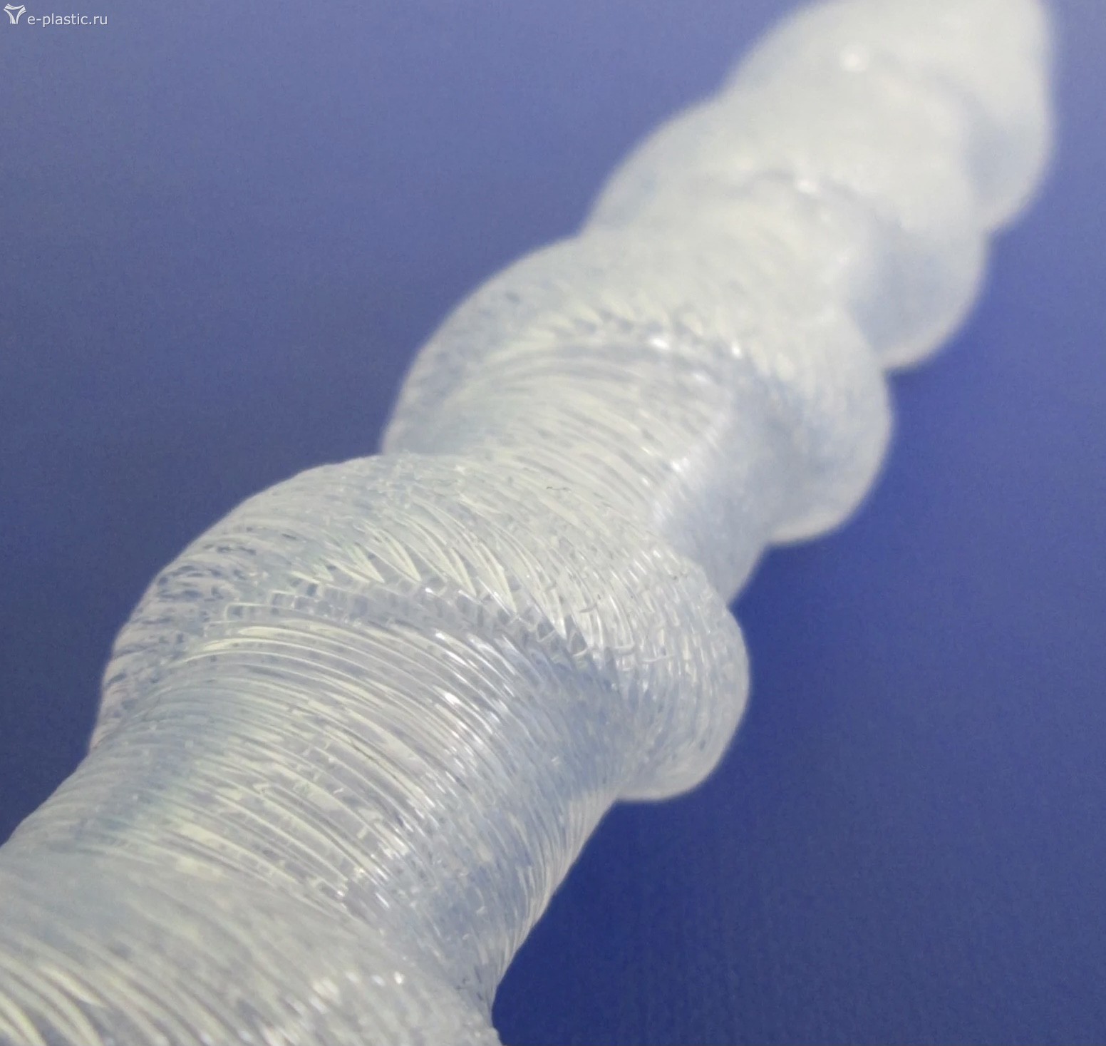

Возможны сложные поперечные, сетчатые и сотовые структуры
Крестовые, сетчатые или сотовые конструкции, то есть геометрия, которые не могли быть реализованы с помощью обычных производственных технологий, могут быть легко построены с помощью LiQ 320 по мнению производителя. Процесс LAM позволяет влиять на направление применения и, следовательно, на сцепление материала до молекулярного уровня целенаправленным образом. Новая технология печатающей головки обеспечивает точное дозирование и стабильно идеальное соотношение смешивания.
Высокотемпературная галогенная лампа обеспечивает полное сцепление материалов. Скорость движения лампы, индивидуально адаптированная к соответствующему компоненту, обеспечивает стабильно высокое качество изделий. Термосшивка значительно сокращает время печати.
Программное обеспечение включено
Входящий в комплект программного обеспечения содержит все необходимые функции для того, чтобы иметь возможность производить компоненты промышленного качества. Настройки параметров можно настроить в соответствии с индивидуальной геометрией деталей. Аналогичным образом, различные области компонента могут быть специально определены и напечатаны с разными параметрами. В дополнение к прочному оборудованию "Сделано в Германии", добавлена услуга на месте, адаптированная к индивидуальным потребностям. Помимо технического обслуживания и ремонта, это также включает в себя обучение программному и аппаратному обеспечению.
