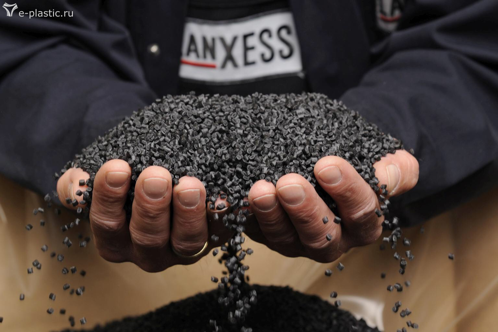

Многие производители пластиковых компонентов из полиамида 6.6 ищут более дешевые и, прежде всего, надежные альтернативы материалам. Фотография: Lanxess
