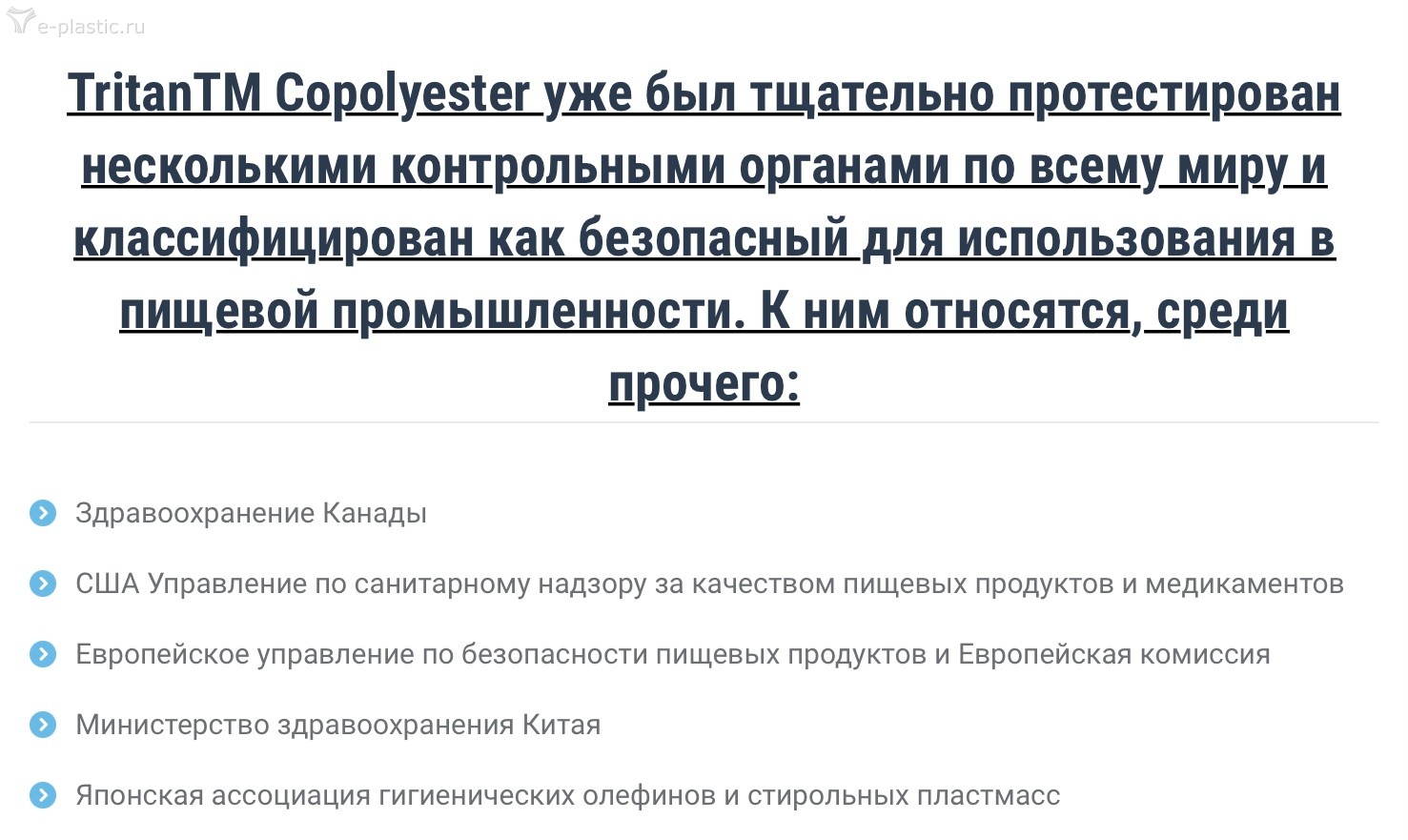

kanikuly.jpgВ разделе "Здоровье" в подразделе "Наука и практика" на портале Mail.ru сегодня вышла статья Сакины Зейналовой (химик, популяризатор науки, инженер АО «НИИграфит») под громким названием "Бутылка убивает: вся правда о самом безопасном пластике". Подзаголовок у статьи, правда, менее хайповый "Тритан: революция в химической промышленности или очередной маркетинговый ход?".
Речь в материале идет о Тритане - сополимере компании Eastman, который уже несколько лет используют практически все ведущие изготовителе товаров для дома в Европе и Америке. До России новомодный и довольно дорогой полимер всерьез так и не добрался. Единственным относительно крупным производителем посуды (а вовсе не бутылок) из Тритана является подмосковная компания "Бытпласт". Да и она значительную часть продукции отправляет на экспорт, в ту же Европу.
Автор сожалеет, что исследований по тритану не так много, как хотелось бы, а выводы из них весьма неоднозначны и противоречивы. Зачастую результаты зависят от источника финансирования работы и наличия конфликта интересов у исследователей. Заключение, что нельзя рассматривать этот материал как безопасную альтернативу поликарбонату выглядит несколько странно, т.к. большинство производителей рассматривают Tritan как замену полистиролу и сополимерам, а вовсе не поликарбонату. В итоге статья под громким заголовком заканчивается следующими туманными выводами.
- Tritan нельзя в полной мере считать абсолютно безопасным пластиком.
- Данных по этому вопросу не так много, и они противоречивы.
- Возможно, Tritan безопасен в использовании. Но чтобы убедиться в этом наверняка, нужно больше исследований.
- Если вы опасаетесь использовать Tritan, то обратите внимание на полипропилен (пластик с маркировкой «5», «PP») или полиэтилен высокой плотности (маркировка «2», «HDPE»). Они действительно безопасны при правильном использовании.

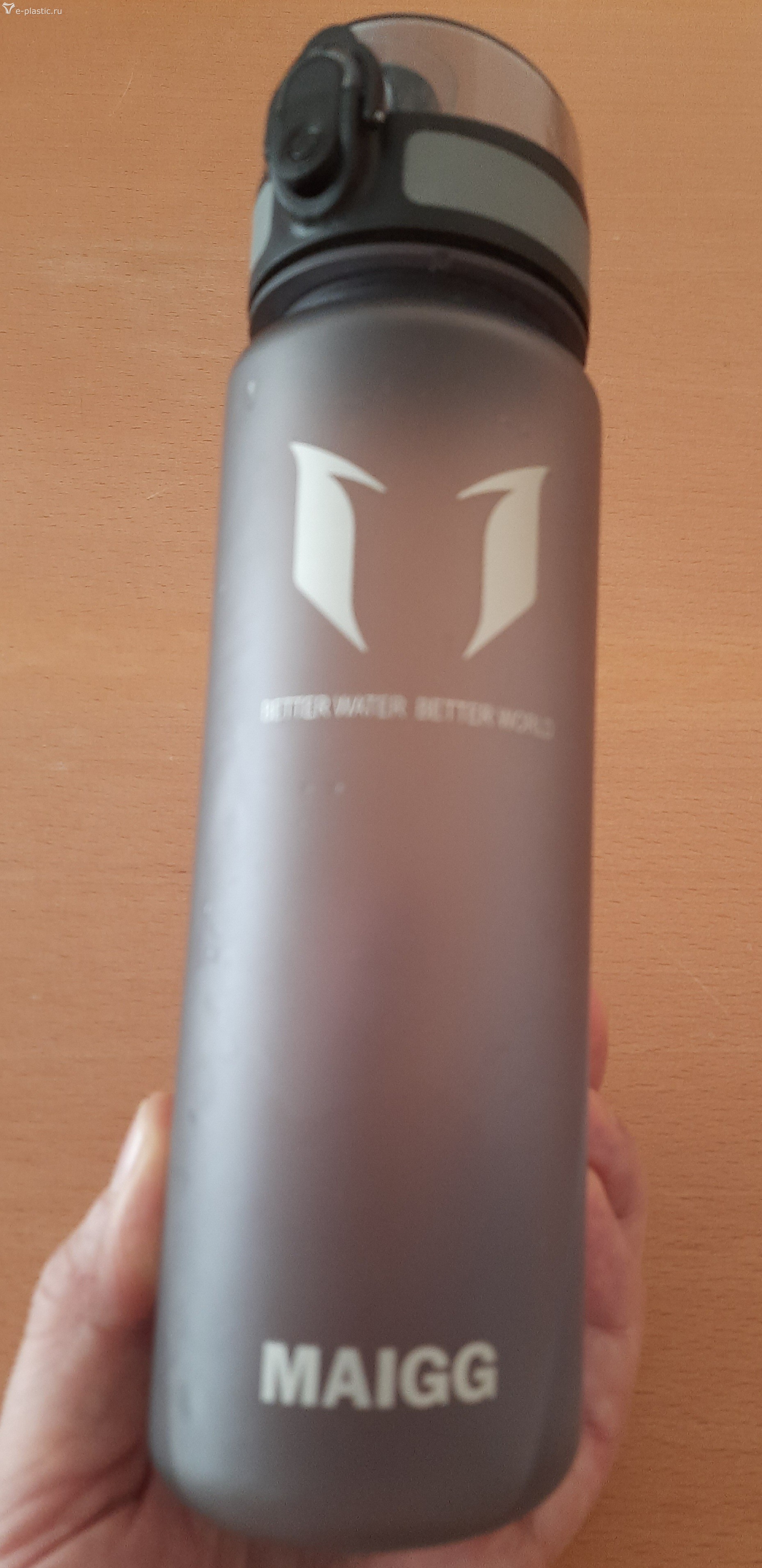

#6 Сообщение Артур69 » 26 авг 2021, 13:05
Я комментировать сильно не буду. Просто покажу. Я даже не знаю как давно пользуемся и живы :-): . Как пример.

Артур69 писал(а): 26 авг 2021, 13:05 Я комментировать сильно не буду. Просто покажу. Я даже не знаю как давно пользуемся и живы :-): . Как пример.
У меня дети первые пару лет жизни кормились из ПК-бутылочки. Да и у меня что чайник, что походная заварочная фляжка не без ПК. Впрочем, когда они покупались, ПК еще не был токсичным :)
Я считаю так: не пойманный не вор, не запрещенный (но проверенный) - нетоксичен.
