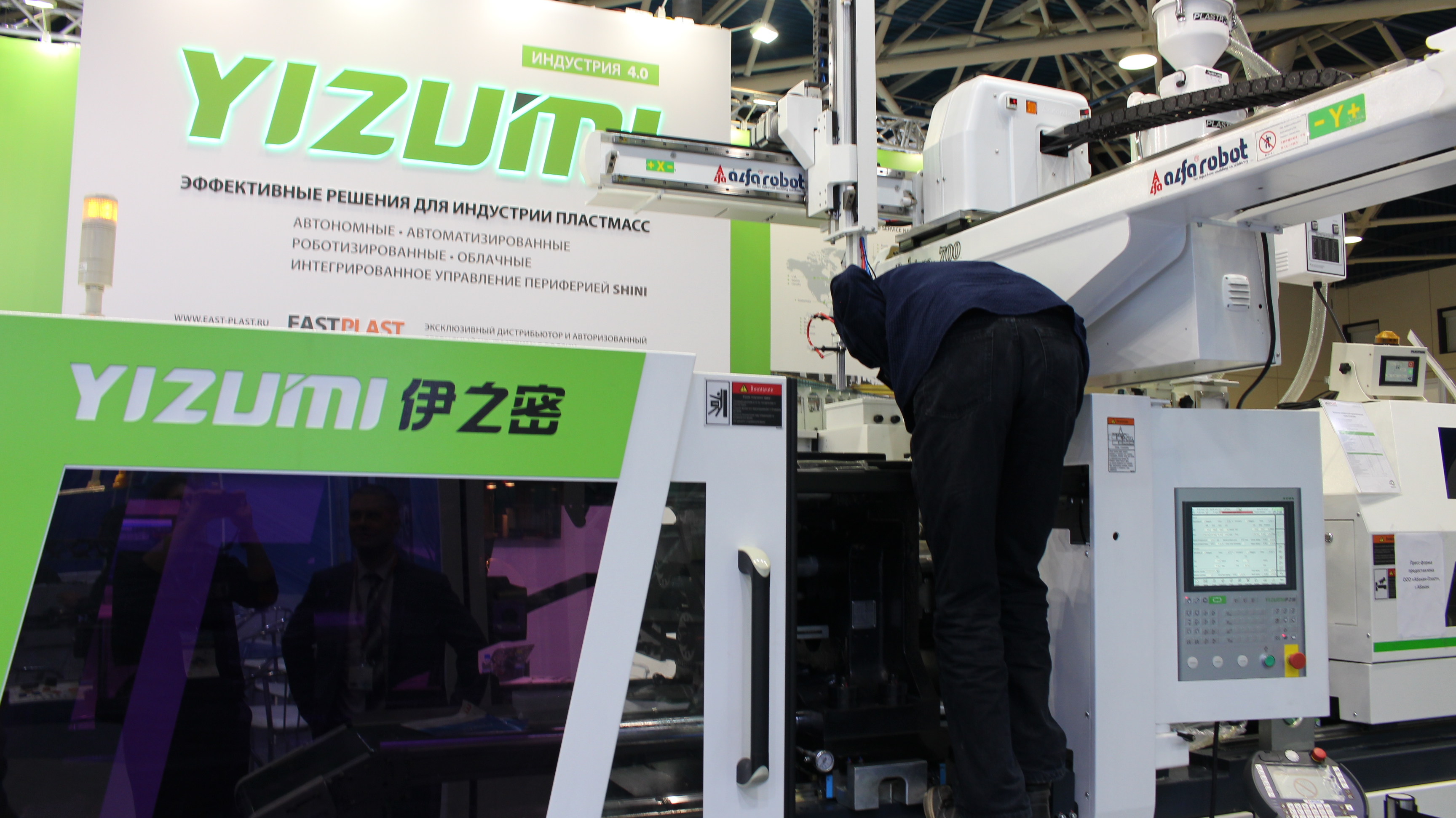

Электрический ТПА от YIZUMI c системой удаленного мониторинга
- Сообщения: 2183
- Город: Владимир
- Благодарил (а): 772 раза
- Поблагодарили: 552 раза
Re: Интерпластика 2020
Сейчас только ленивый не говорит об "Индустрии 4.0".Елена ПластЭксперт писал(а): ↑31 янв 2020, 21:51Электрический ТПА от YIZUMI c системой удаленного мониторинга
Только эта фича зависит от производителя систем управления.
И, к сожалению, ни один из рекламщиков не говорит как эта система будет работать в условиях "суверенного" интернета и закона Яровой энд компани"...

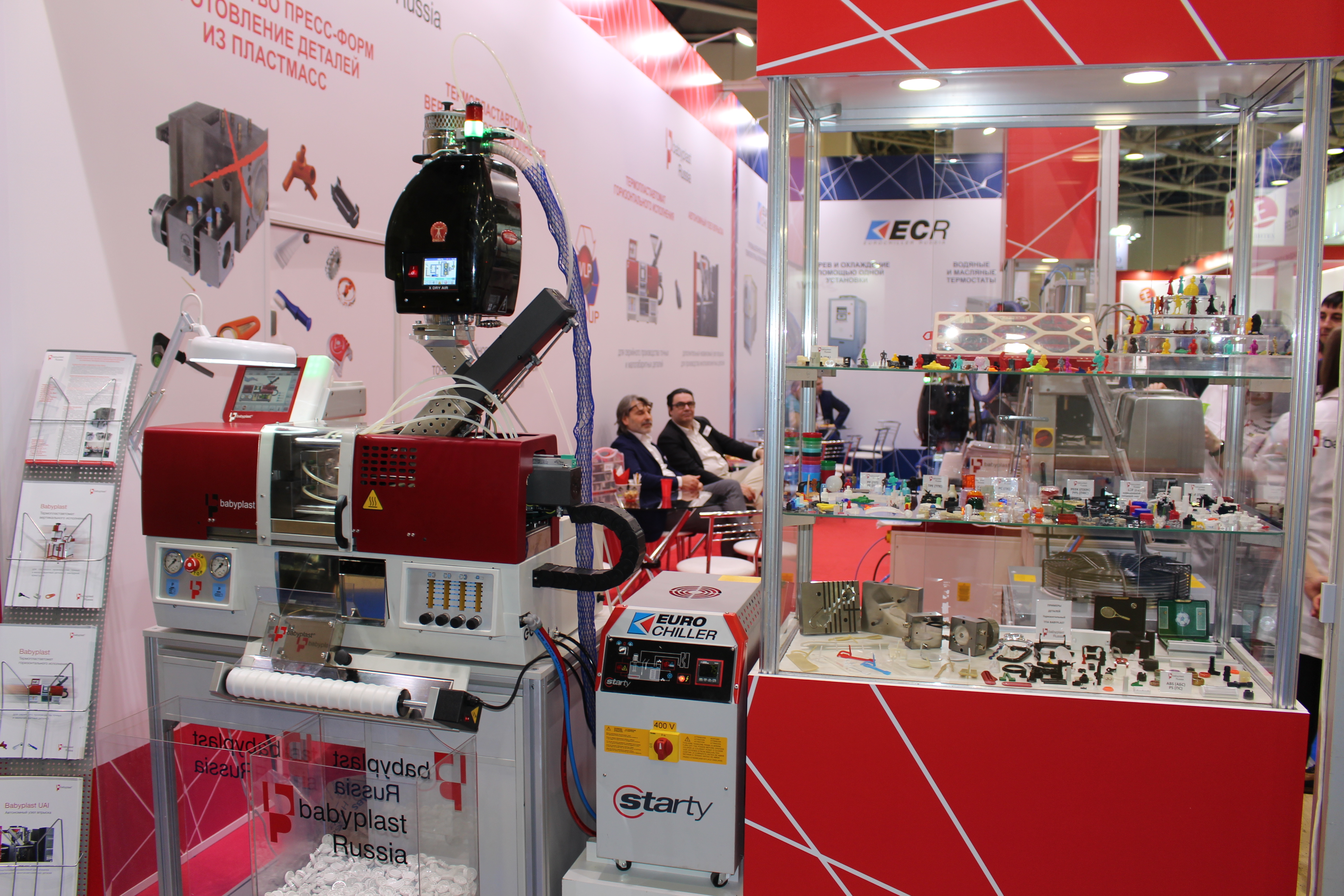

Поразительно по-дельфиньи поющая машина.
И бесшумный турецкий ТПА HURMAK

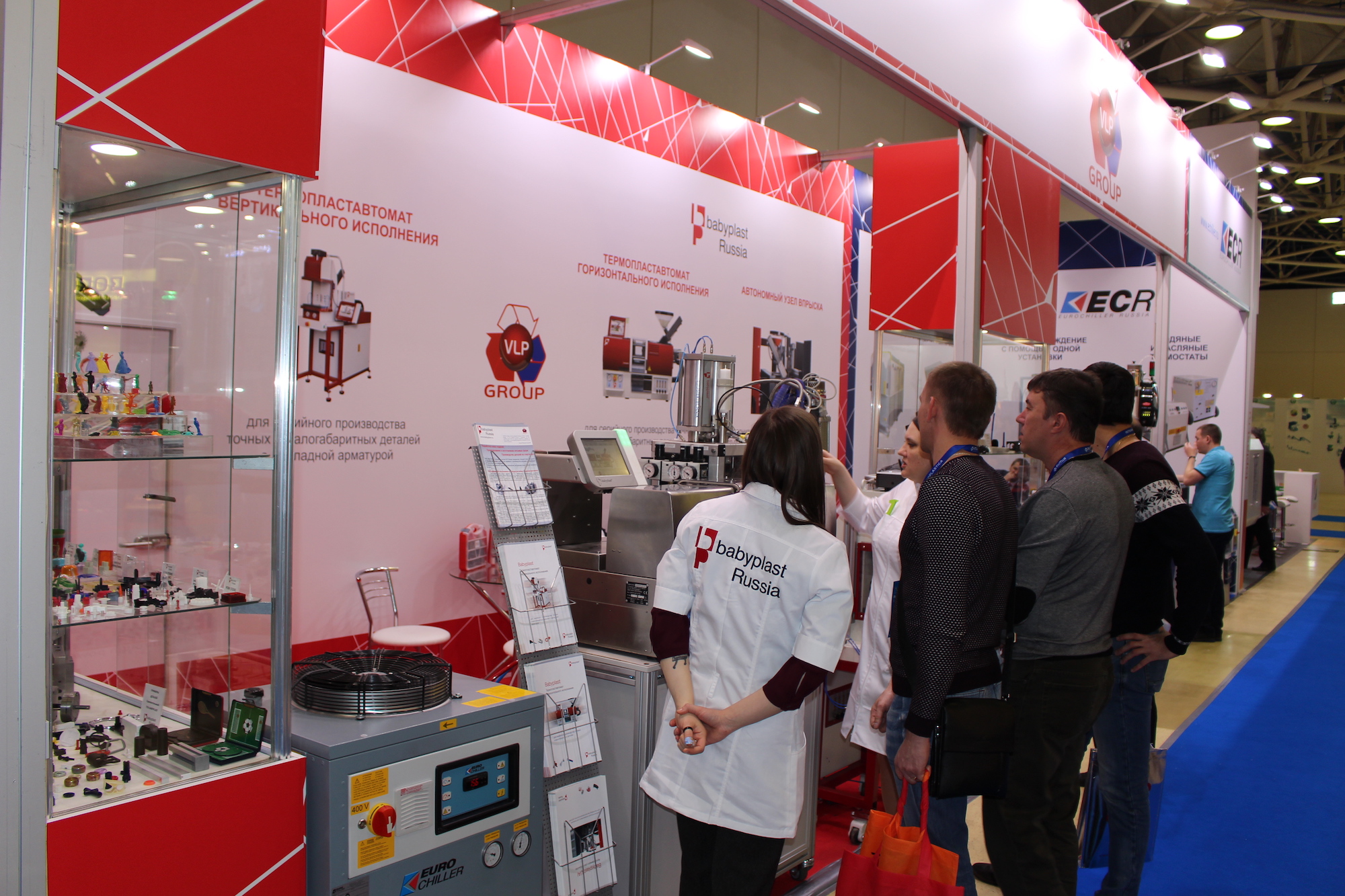

Опять BabyPlast в гуще событий Уже второй год ТПА BOLE "дарит вторую жизнь старым пресс-формам" И замыкает тему литья

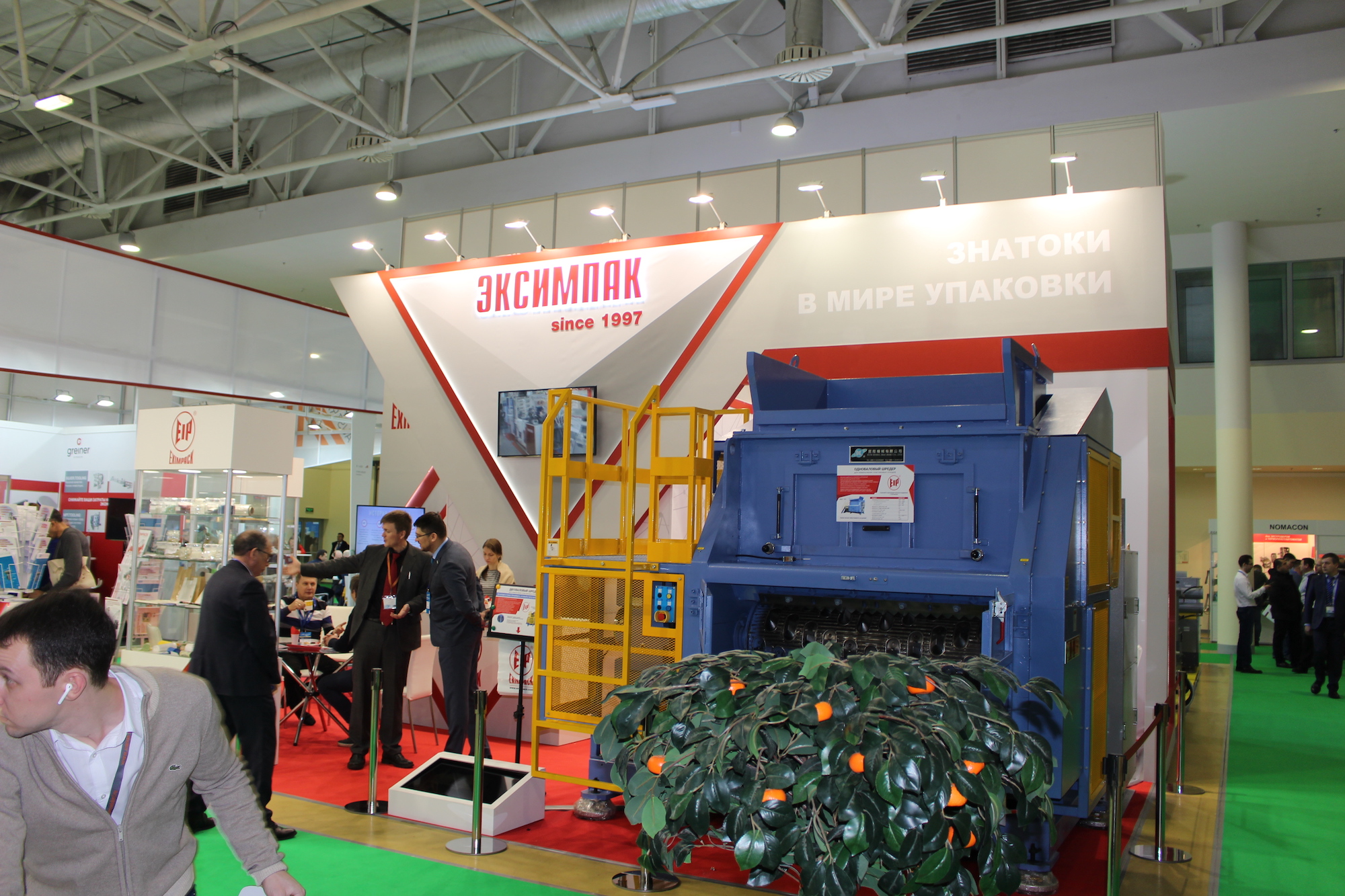

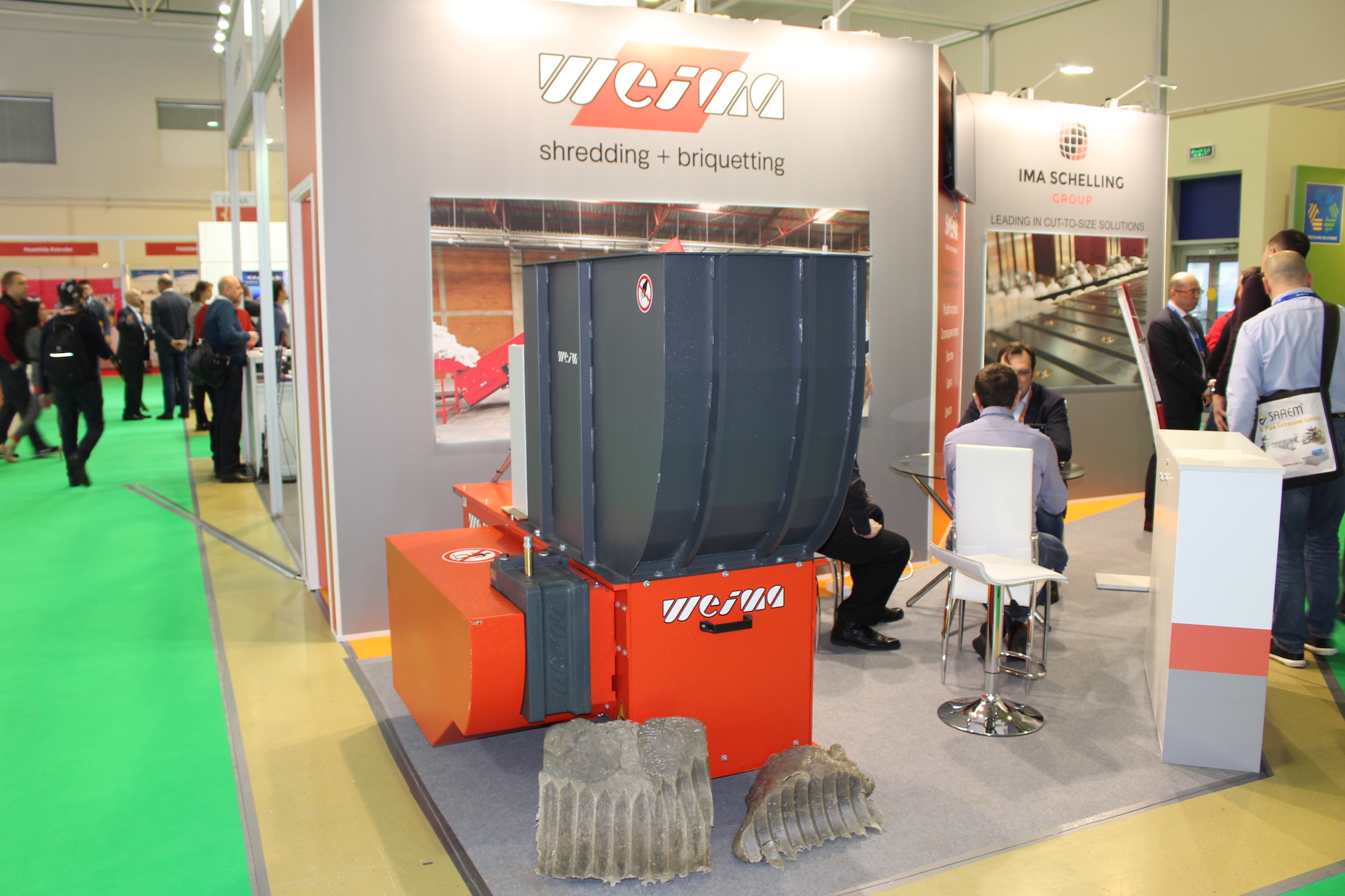

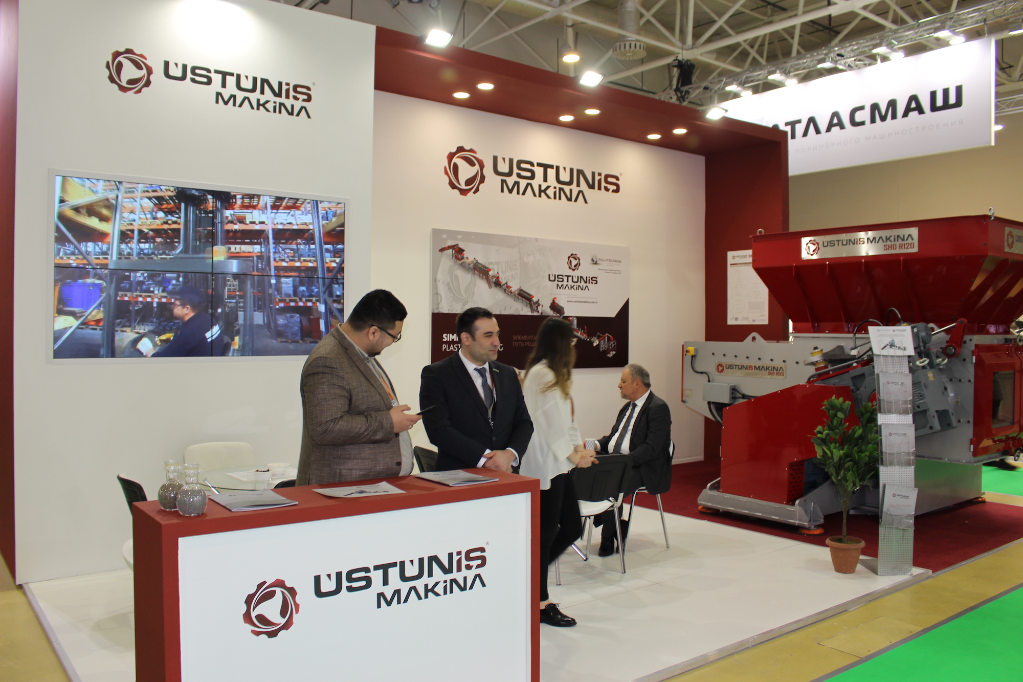

Единственная работающая дробилка на выставке - для тех, кому интересно как оно там внутри!

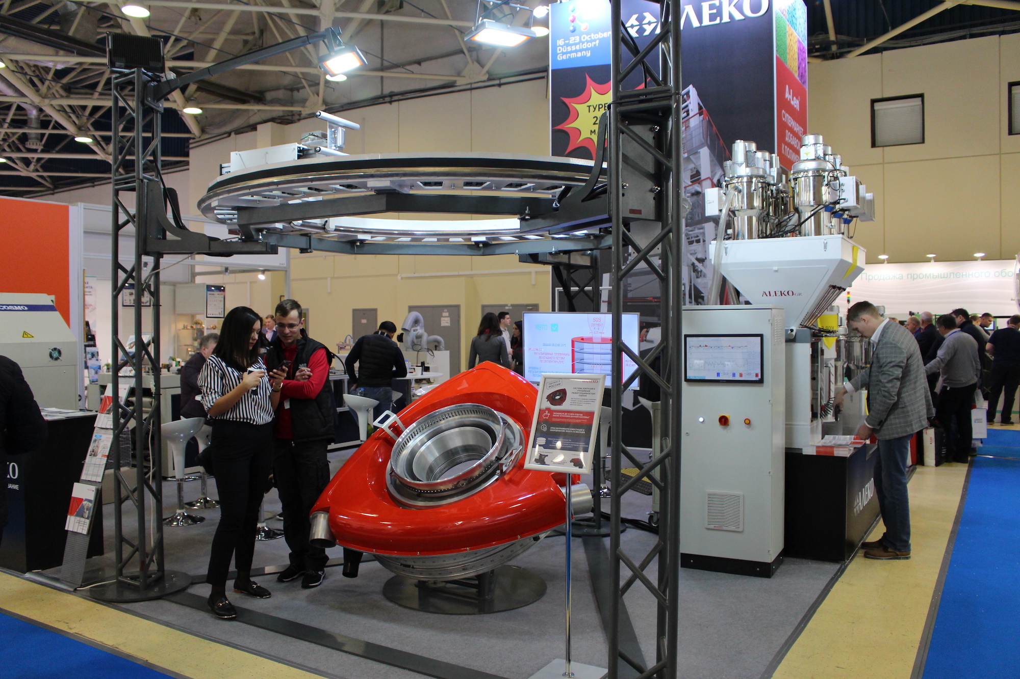

На стендах компании Алеко работала пакетоделательная машина
и двухкаскадный гранулятор
на котором (под моим чутким руководством) были поменяны фильтры расплава
- цилиндрический
- шиберный
Стоимость цилиндрического фильтра отличается от стоимости шиберного примерно в 4 раза, и качество очистки за счет большей поверхности фильтрации отличается примерно в столько же.
- цилиндрический
- шиберный

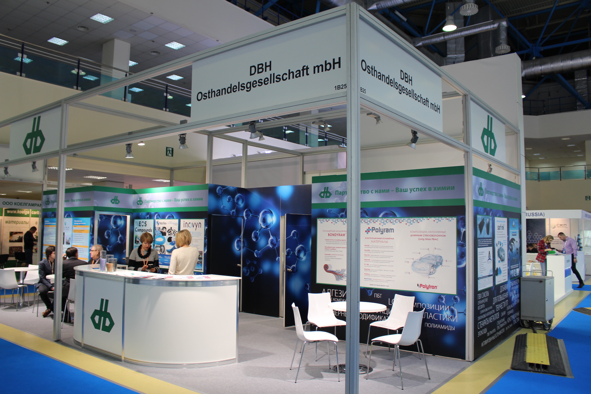

Оставшиеся фото

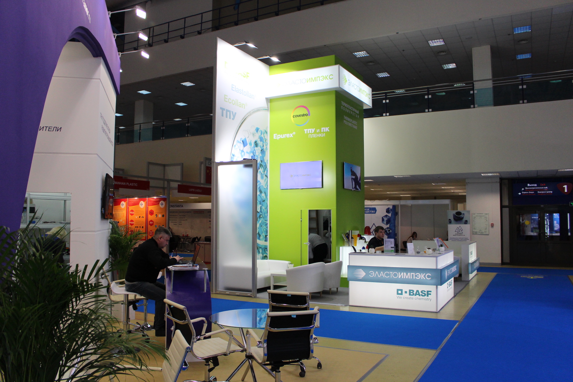

и ещё

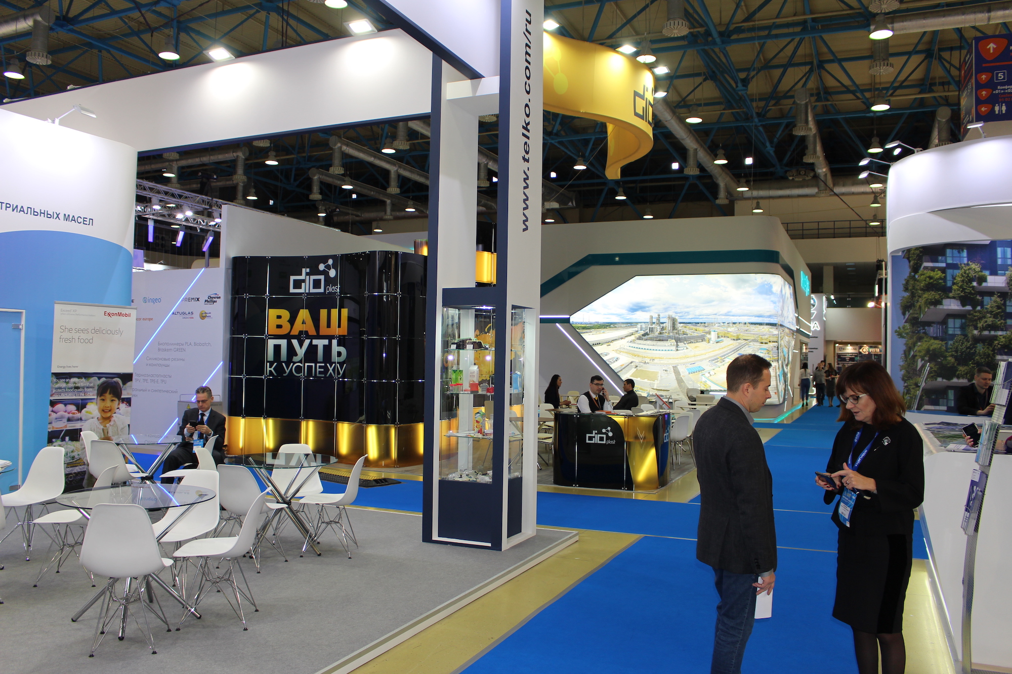

по пути моего следования

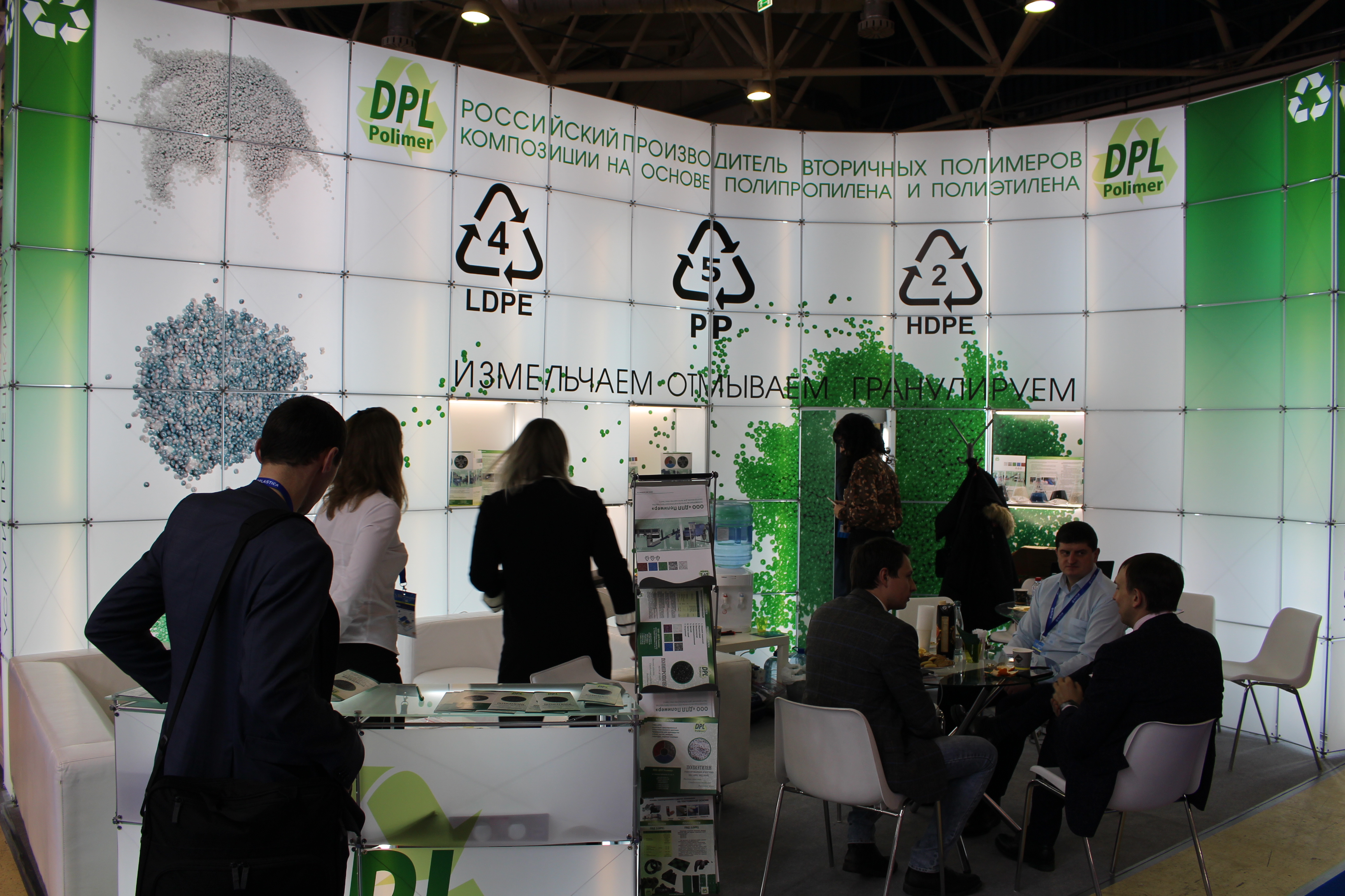

последняя партия "старушек"
