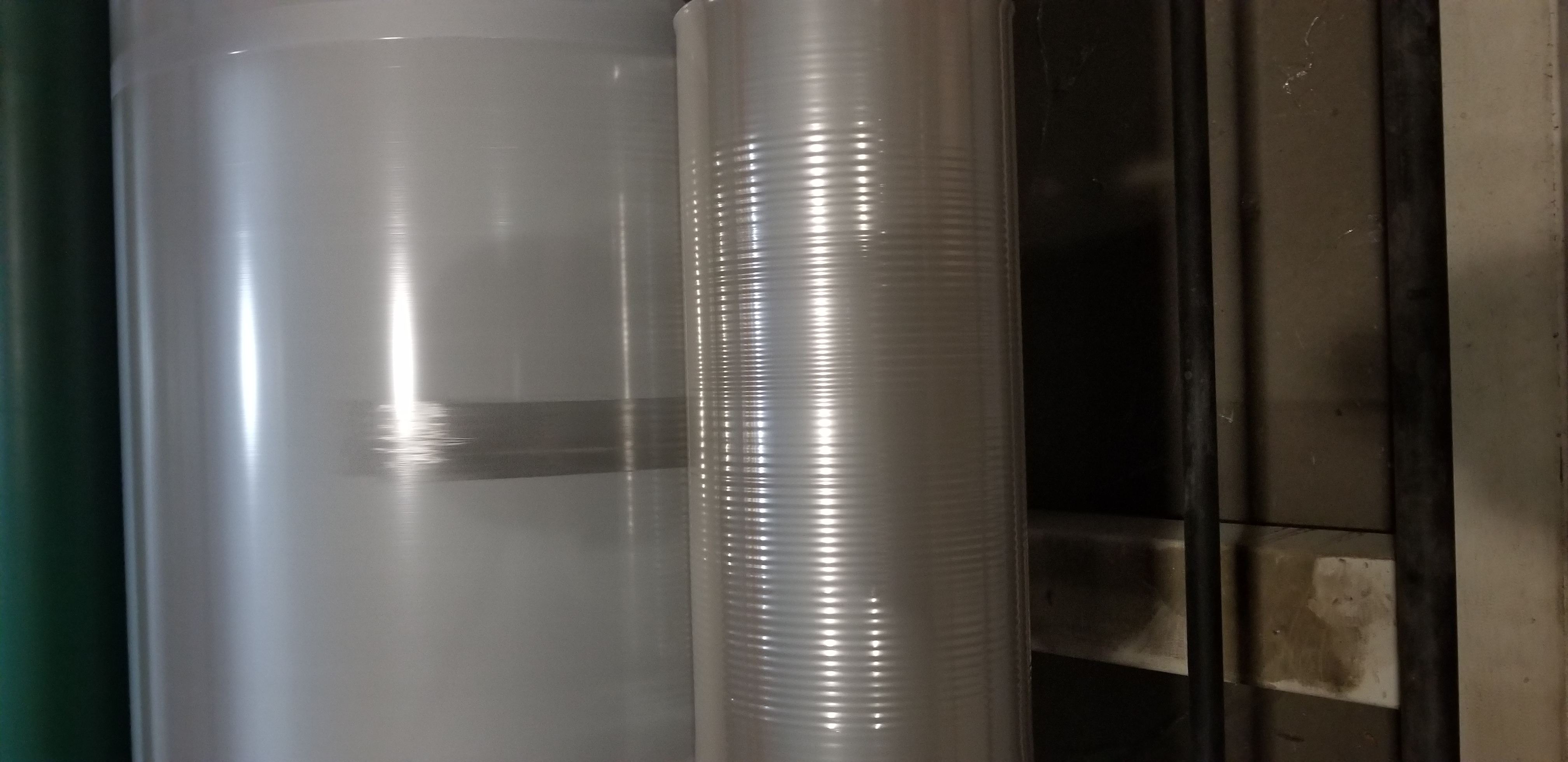

Коллеги. Помогите пожалуйста советом. Не могу победить морщины на 2ух рулонах. 2 идут отлично , а 2 так себе. Все полотно идет идеально , до линии обрезки. А после нее нее начинается беда(

#1554 Сообщение made in Russia » 15 авг 2018, 18:20
Но это точно не разнотолщинность...сделал сейчас съем- эта морщинность перешла на соседней рулон...А тот что был с морщинами- сейчас идеально гладкий... Ну как такое может быть ?

#1555 Сообщение Vital123 » 15 авг 2018, 19:15
Мне кажется разница в вращение валов! разница основного и вторичного примерно 0,5 должна!

#1556 Сообщение RAMH » 16 авг 2018, 06:12
made in Russia писал(а):
15 авг 2018, 18:20
т.е. это после перемотки так получается?
Если да, то попробуйте добавить прижим на намотке экструдера, там внизу рамы есть регулятор давления. Проверить, равномерно ли прижимают цилиндры штангу на намотке экструдера. Ну и режим охлаждения проверить. Так же посмотреть настройки давления на перемотчике.
Стояла 1...поменял на 0.5...особых изменений не произошло , но вроде получше стало...однако проблема не решилась(

Re: экструзия стрейч пленки
#1558 Сообщение made in Russia » 16 авг 2018, 18:55
RAMH писал(а):
16 авг 2018, 06:12
У меня вот как получается : с валов охлаждения пленка поднимается вверх на зону шагрирования без каких либо изъянов. После зоны разглаживания опускается вниз к ножам. И вот на этом промежутке , появляются незначительные морщины на всем полотне, которые меняют свое направление в зависимости от движения узла разглаживания. Потом проходит узел ножей - там эта волнистость по прежнему остается. После ножей пленка попадает под прижимной резиновый вал и выходит на узел намотки. Тут начинается мистика: после каждого съема все меняется : второй джамб с левой стороны матает как на фото выше, а джамб рядом - матает просто идеаодно. Иногда получается наоборот. А иногда вообще на края уходит.... уже всю голову себе сломал(
Прижим наматывающего вала увеличивал- не помогает (
#1559 Сообщение технолог54 » 16 авг 2018, 20:10
Ну если все, что советовали коллеги не дало эффекта, то попробуйте проверить валы уровнем на соосность, это может быть одной из причин.
#1560 Сообщение made in Russia » 16 авг 2018, 21:07
Тоже слышал не раз о проверке на соосность...но по правде говоря не совсем понимаю как это правильно делать....поделитесь опытгм) может ссылочку какую нибудь дадите?)
