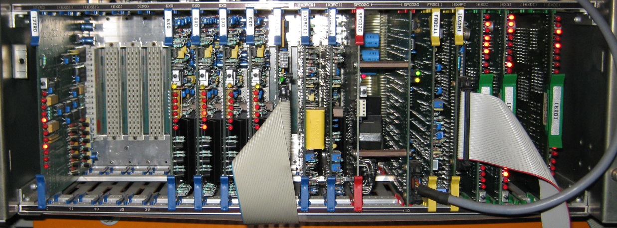

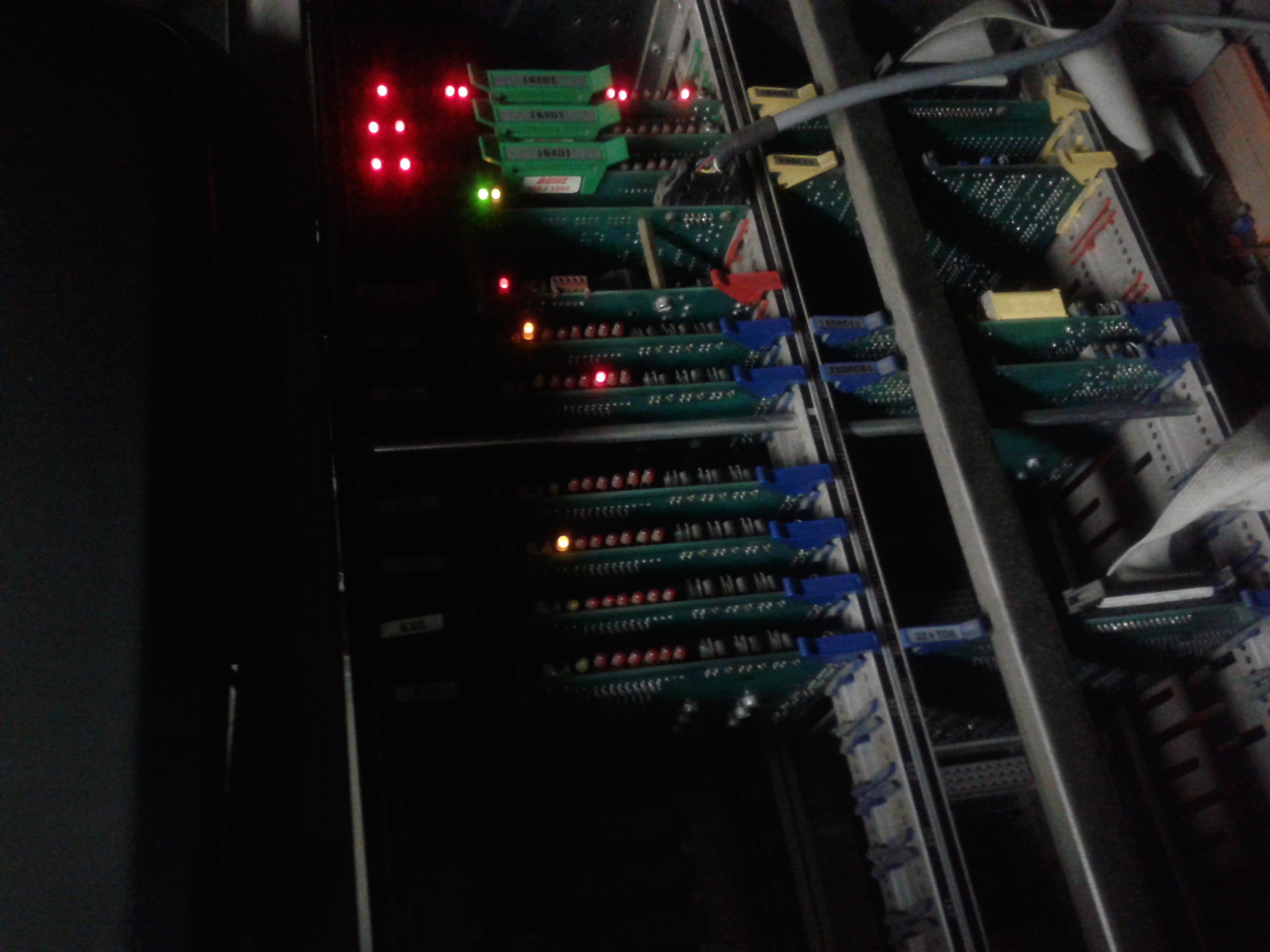

evgeniialex писал(а):Здравствуйте!
На 50 хаймштате вылез вот такой трабдл...
Температура и другие параметры "уехали"
1. Проверьте плату питания на консоли (она сдвоенная) и все ли индикаторы питания горят на шасси сзади.
2. Поправьте шлейфы, идущие к платам консоли спереди. Вообще, можно передернуть платы.
У Вас не проходит начальная инициализация консоли. Дайте фото при включении. Это узкий отсек с платами. Хоть какая-нибудь индикация там светит?
(ЦПУ в порядке и его трогать не надо).

#122 Сообщение evgeniialex » 10 фев 2014, 20:30
Вот фотки,после нажатия сброса
Они живые. Живые!

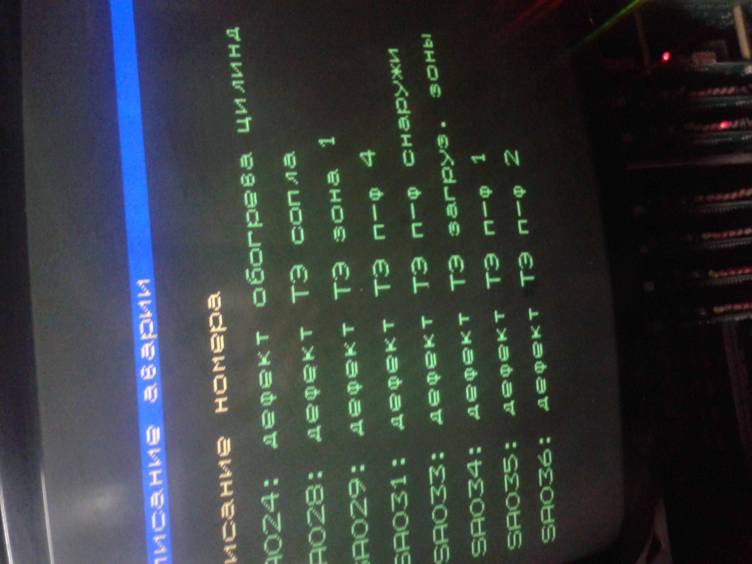

Re: Литьевые машины фирмы Hemscheidt
#123 Сообщение evgeniialex » 10 фев 2014, 20:45
Вот такие ошибки

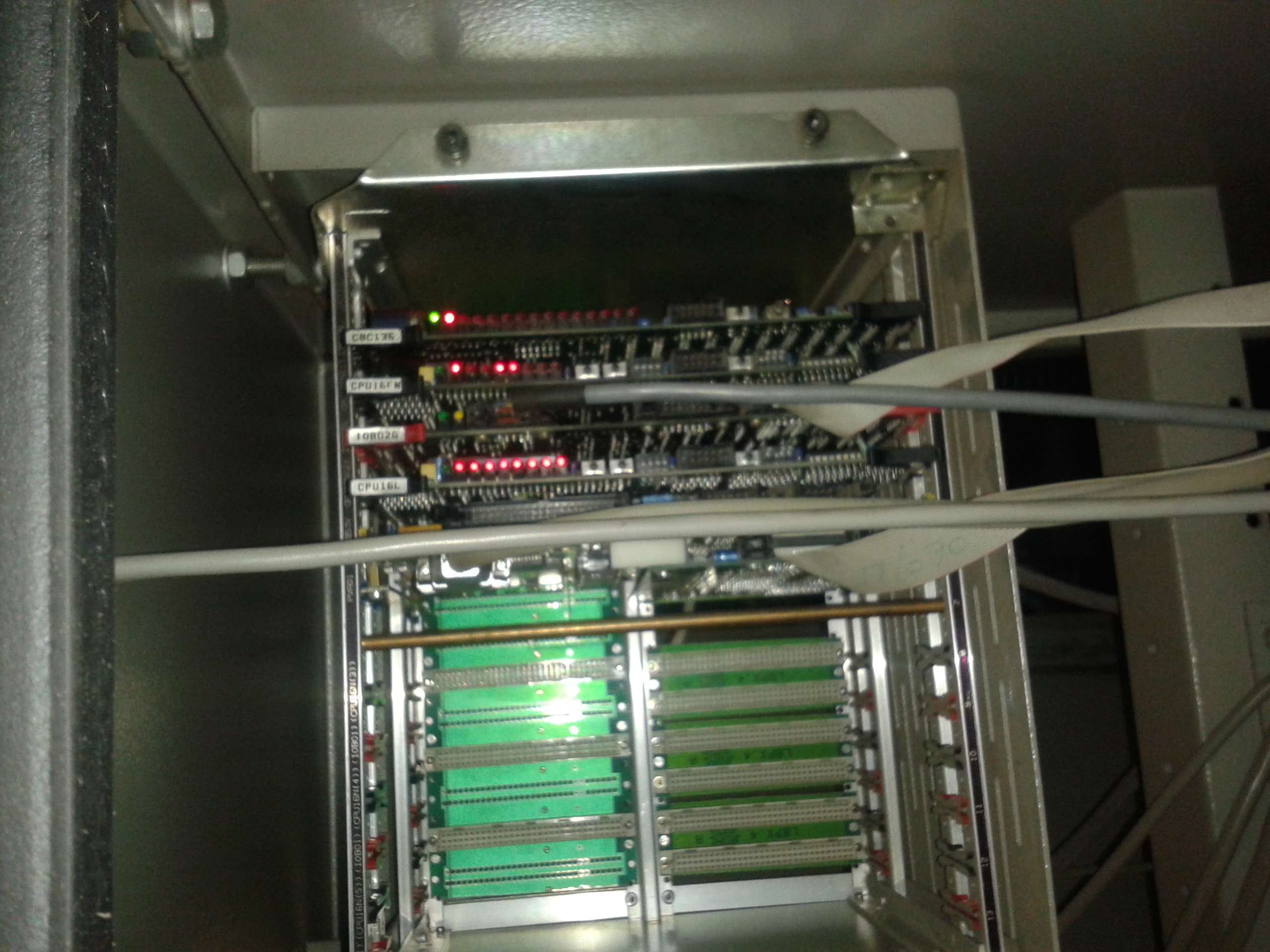

#124 Сообщение evgeniialex » 10 фев 2014, 21:08
С зади три индикатора,горят.
Платы подергал,разъемы проверил
Машина долго стояла,ее не смогли завести,их
наладчик снимал вставные микросхемы на сбс
плате(та,что с аккумуляторами)
Они живые. Живые!

#125 Сообщение dedaborja » 10 фев 2014, 21:35
evgeniialex писал(а):Машина долго стояла,ее не смогли завести,их
плате(та,что с
Тогда на выключенной машине нажимаем на плате сбс кнопку над тумблером и врубаем главный выключатель. Держим кнопку секунд 10 и отпускаем- должна пойти инициализация. Если с первого раза не получилось, то выключаем главный выключатель и включаем его, как обычно.
Если микросхемы местами не попутали и не повредили статикой, должно пойти.
Сейчас на плате входов-выходов интерфейса (IOB02G) зеленый светодиод не горит. А должен.

#133 Сообщение evgeniialex » 11 фев 2014, 21:14

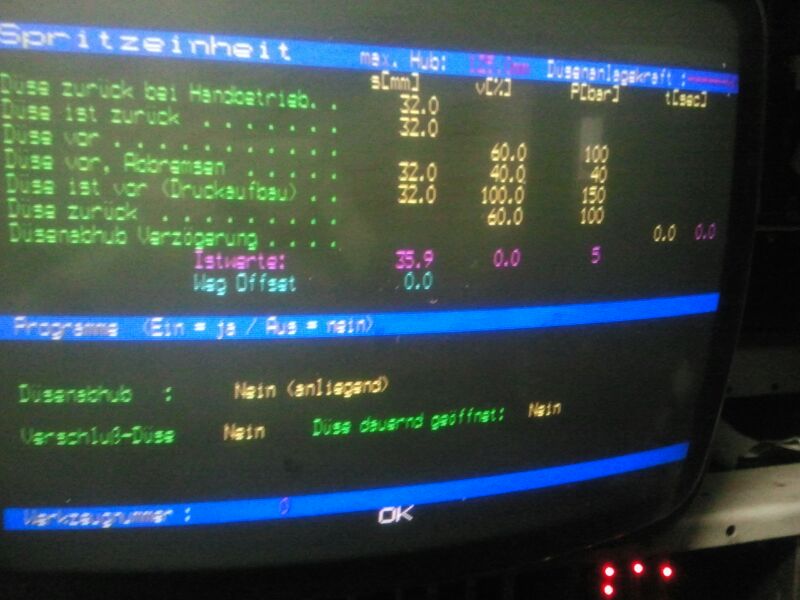

Вбил параметры. Ура,появилось одно движение(толкатели работают) температура стала в норме. Но больше ничего не шевелится...
Вот такие ошибки показывает
Они живые. Живые!

#134 Сообщение dedaborja » 11 фев 2014, 22:47
Женя, Вы просто виртуоз - я 2 смены пульт терзал. Процесс то, ведь, творческий. Обратите внимание на разницу параметров машины 265Н и 400Н (на последнюю там или карандашиком, или красным цветом дописаны цифры). Ранее боле-мене прошло на 160-ку. Но у Вас 50Н!
1. Если Вы скачали инструкцию на машину, что я выкладывал неделю-две назад, то зайдите на менюшку с "рецептами", т.е. программами и загрузите из любой сохранившейся программы раздел Maschine (ещё можно Complect, а Prozess -это уже чистая технология). Хотя бы одна такая программа должна быть в ROM по условиям поставки.
2. Если есть машина ближе по параметрам, чем моя 265-ка, смело берете параметры оттуда. Через тот же 1403.
Последний раз редактировалось dedaborja 11 фев 2014, 22:59, всего редактировалось 1 раз.

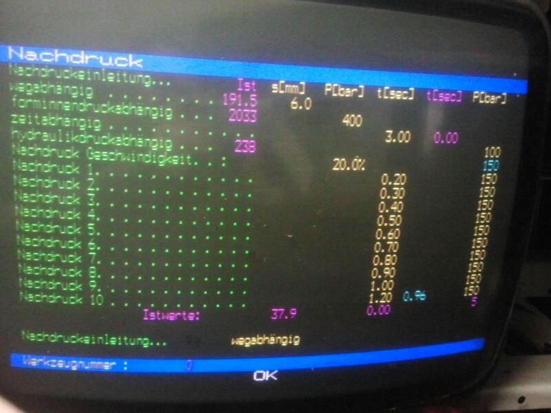

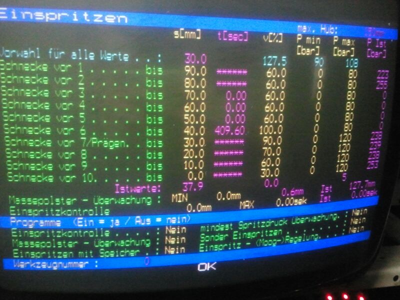

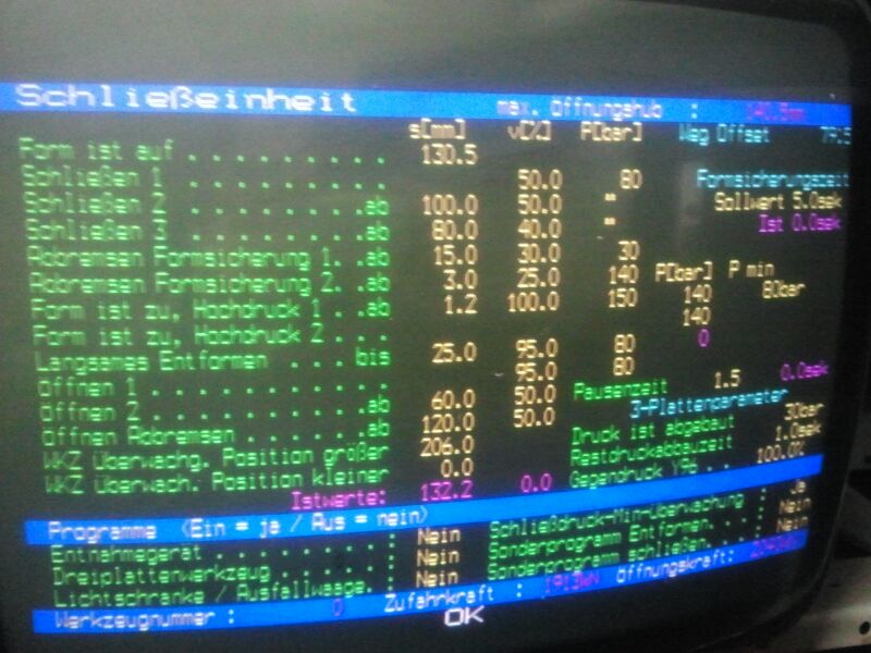

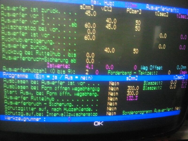

#138 Сообщение dedaborja » 12 фев 2014, 10:15
evgeniialex писал(а):Вбил параметры. Ура,появилось одно движение(толкатели работают) температура стала в норме. Но больше ничего не шевелится...
Сейчас на основных технологических экранах цифры случайные, возможно с параметрами порядок, но в настройках технологии бессмыслица. Дайте, пожалуйста, фото следующих экранов: Смыкание, выталкиватель, впрыск, пластификация, температуры. Надо посмотреть - может там оффсетами выправить можно и непротиворечивыми настройками.
Фото расположите - типа альбом, а то у меня шея больше 30 градусов уже не гнется.

#141 Сообщение dedaborja » 12 фев 2014, 17:02
evgeniialex писал(а):А есть еще какие сервис коды? Просто интересно,для общего развития!
У меня нет. Для общего развития нет ничего лучше, чем изучение инструкций и прочей документации на машину. Ну, и наш форум, естественно...
Когда будете фотографировать экраны - перейдите на немецкий (кнопка с отрезанным языком).

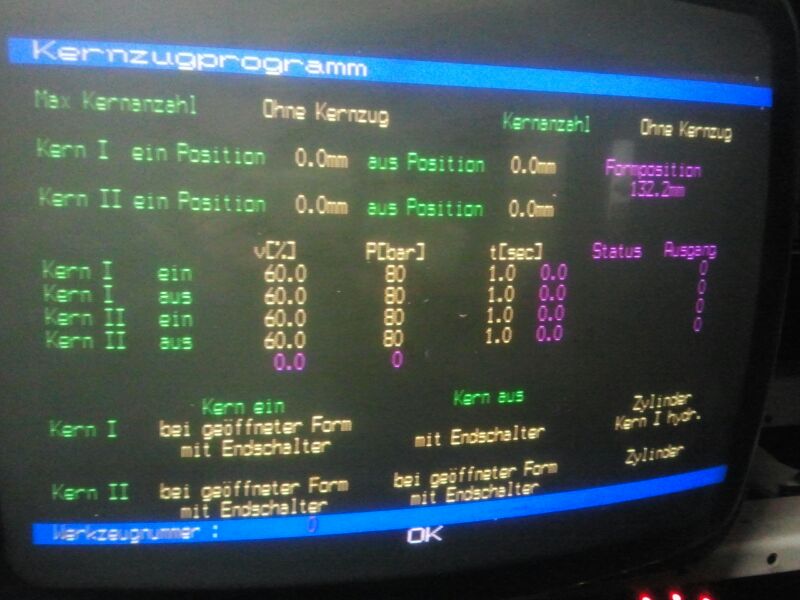

Город: Казань
#143 Сообщение evgeniialex » 17 фев 2014, 12:42
Они живые. Живые!
evgeniialex
Сообщения: 553
Город: Казань
#144 Сообщение evgeniialex » 17 фев 2014, 13:09

dedaborja
Сообщения: 920
Город: Воронеж
Откуда: Колыма
Благодарил (а): 27 раз
Поблагодарили: 122 раза
#145 Сообщение dedaborja » 17 фев 2014, 22:00

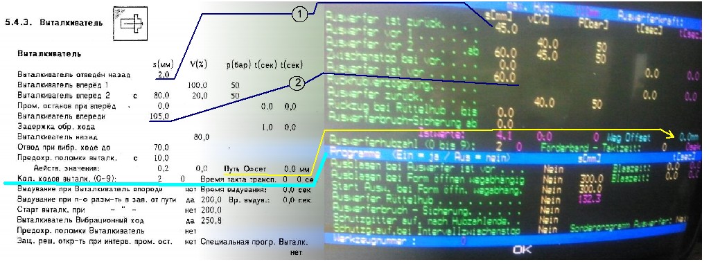

#146 Сообщение dedaborja » 18 фев 2014, 18:58
Прежде всего скачайте инструкцию от пункта 5-4-2. Выложена выше. Если двигатель насоса включается, то нажмите кнопки: полуавтомат, нагрев масла и цилиндра. На нагреватели заведите по 200 градусов, масло 40. Введите отклонения. Это на экране Температуры. Должны загореться красные индикаторы Y40, Y42, Y90.
Исправьте значения на выталкивателе согласно инструкции.
Когда масло прогреется и индикация красными лампами отключится, уведите толкатель до конца влево. Оффсетом скорректируйте истинное значение 0,8-1,2 мм. При этом должна загореться зеленая лампа из шести.
Наша задача засветить их все шесть.
Сообщите, как получилось и пойдем дальше. Не забывайте контролировать ошибки - кнопка Alarm. 1, next.

#147 Сообщение evgeniialex » 18 фев 2014, 19:09
dedaborja писал(а):Прежде всего скачайте инструкцию от пункта 5-4-2. Выложена выше. Если двигатель насоса включается, то нажмите кнопки: полуавтомат, нагрев масла и цилиндра. На нагреватели заведите по 200 градусов, масло 40. Введите отклонения. Это на экране Температуры. Должны загореться красные индикаторы Y40, Y42, Y90.
Понял,с насосом закончу,в пятницу займусь.

#148 Сообщение evgeniialex » 26 фев 2014, 18:33
Вложение выталк для фор.JPG больше недоступно
Загорелся не один,а два светодиода

#149 Сообщение dedaborja » 27 фев 2014, 17:13
Ну, и что? Выталкиватель слушается? Можно продолжать?
Даю рабочую консоль - проверьте.

#150 Сообщение evgeniialex » 27 фев 2014, 21:25
Движения есть все,но на платах горит только 2 светодиода. Все вижения визуально в норме,кРоме подвода отвода плиты.слишком медленно...
