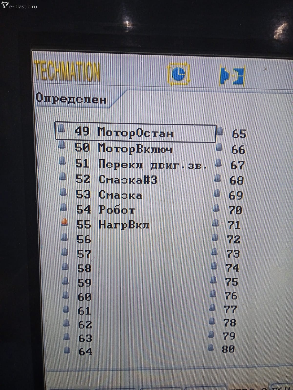

Здравствуйте уважаемые форумчане. Помогите пожалуйста.
Имеем следующую комбинацию:
ТПА Боле с контроллером Техмейшен.
Робот-пикер, пневмо Hilectro.
Включили в настройках ТПА робота. Проверили все необходимые сигналы на ТПА для работы с роботом (21 - Дверь, 23 - разрешение смыкания для ТПа, 54 - ПФ открыта).
Все работало штатно, сигнал 54 выдавался при полном открытии, ПФ не смыкалась без наличия сигнала на 23 входе.
Установили и подключили роббота. Сигнал для "Дверь открыта" пустили через реле на робота, "Разрешение смыкания" - пустили 0 через робот, и обратно на ТПА (23 вход), "ПФ открыта" - пустили 0 от робота через 54 и 54А и обратно на робота).
Настроили робота, запустили в автоцикл совместно с ТПА. Все работало без замечаний (циклов 20).
Далее заметили что не корректно работает реле на сигнал "Дверь открыта". Заменили реле, ничего более не трогали.
Пропал сигнал на ТПА о полном открытии ПФ (выход 54 и 54А не замыкался). Сигнал не выдавался программно, на страниц выходов не подсвечивался.
Перезагружали ТПА, отцепляли все провода (как стандартно было) - не помогает.
Проверили наличие сигнала на рядом стоящих двух аналогичных ТПА - на них также при включении в настройках робота и при полном открытии ПФ сигнала на 54 выход не выдавалось.....
Что может быть такое? Может какого-то еще условия не достаточно для появления этого сигнала (54 выход, Сигнал на робот об открытии ПФ).

Дело то в том, что ТПА этот сигнал перестал выдавать (сигнал об открытии подвижной плиты до заданной позиции). Этот сигнал далее отправляется на робота. Эта команда для него разрешающая "заныривать" вниз за отливкой в открытую ПФ.
Не получив "сигнал открытия ПФ" от ТПА, робот, соответственно, ожидает в верхнем положении, цикл не идет.
Сначала этот сигнал был, даже при "холостых" проверках - без подключенного робота. Далее 10-20 циклов ТПА и робот отработали в автоматическом режиме совместно. А потом.... этот сигнал от ТПА пропал.
Перезагружали, робота полностью отключали от ТПА, приводили состояние ТПА в первоначальное состояние - не помогает.
Что самое интересное (как выше писал), на рядом стоящих двух аналогичных ТПА с такими же контроллерами, при проверке обнаружили, вернее не обнаружили наличия сигнала об открытии ПФ, при соблюдении двух условий: робот включен в настройках ТПА, и ПФ открыта до заданного в настройках ТПА положения (чуть больше на пару мм).
Вопрос, какое условие еще необходимо выполнить для того, чтобы сигнал об открытии ПФ появлялся на необходимом выходе контроллера ТПА ?

Товарищи, а у кого-то есть похожие контроллеры Techmation, других серий. Как у нас серия Tech2 (см. фото), немного отличается от АК668, A62. По крайней мере в правом нижнем месте на плате (где управление мотором, нагревом, смазкой и др) эти платы должны быть похожи.
Так вот, попробуйте пожалуйста включить в настройках контроллера робота (обычно где-то в разделах настройки толкателей) и проверить наличие сигнала на 54 выходе (посмотрев его активацию на странице F5 PC 2 контроллера (см фото выше), или немного др).
Конечно при этом подвижная плита должна быть открыта до заданного положения.

Я так до конца и не понял, как Вы убедились, что сигнала нет из программы?
Случай из жизни такой же платы. На контакт AC IN приходит 220V и далее, через предохранитель на плате, идёт шлейфом на все реле этой части платы. Пропали выходы управления нагревом. Предохранитель целый.
Оказалось, прогорело переходное отверстие под одним из реле.

Видимо, ТС нужно снять видео вкладки "Выходы" - F5(PC2) в течение одного-двух циклов.

Спасибо. Остановка цикла из за того, что отсутствует сигнал от робота на входе (PB 23) контроллера ТПА.
А вы смотрели на наличие сигнала на выходе 54 (на странице F5 PC2 - фото выше), при открытии до заданной позиции, при включённом роботе на подстранице толкателей F4 (фото выше).

Вот видео работы в ручном режиме. Выход 54 не активируется при открытии ПФ.
https://dropmefiles.com/n53kQ

Не активируется выход 54, при включенном роботе в настройках ТПА, и открытии ПФ. Сначала этот выход работал, при тех же действиях как на видео.

В итоге, не добились от ТПА срабатывания выходов 54 и 54А при полном открытии ПФ. Взяли сигнал с пневмоклапана, настроив его срабатывание после открытия ПФ, поколдовав с задержками.
