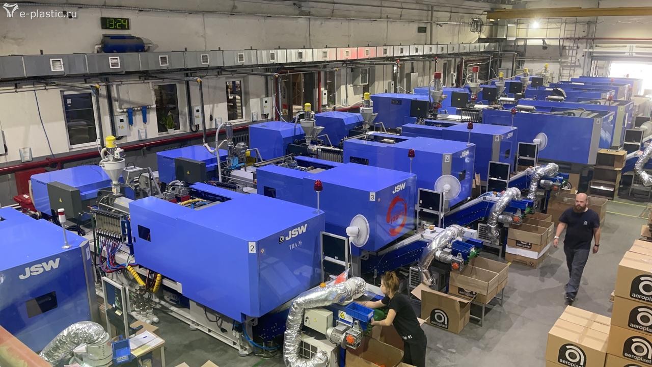

В июне 2021 года в истории компании «Японские литьевые машины» произошло эпохальное событие. Впервые заказчик целенаправленно переоснастил весь свой завод (парк оборудования более 8 ТПА — такие компании мы относим к крупным), перейдя с гидравлических машин на электрические. За неполные 6 лет компания «АЭРОПЛАСТ» полностью заменила 10 гидравлических литьевых станков швейцарского производства на 10 электрических термопластавтоматов JSW.
Компания «АЭРОПЛАСТ», производящая колпачки и комплектующие для аэрозольных баллонов, любезно поделилась с нами данными статистики, которые на предприятии скрупулёзно собирают с середины процесса переоснащения — с 2018 года. Сайт компании можно найти по адресу https://aeroplast.net/. Благодаря наличию статистики можно на примере конкретных цифр оценить прямую выгоду эксплуатации электрических ТПА JSW в сравнении с гидравлическими машинами.
На заводе «АЭРОПЛАСТ» всегда было установлено 10 ТПА. Как только приезжала новая машина JSW, швейцарская уступала ей своё место. В 2018 году заказчик ввел в эксплуатацию уже 4-й ТПА JSW (соответственно, на тот момент оставалось 6 швейцарских машин), в 2019 работало 5 JSW и 5 швейцарских, в августе 2020 прибыло ещё три станка JSW, и их общее количество составило 8. Оставшиеся два швейцарских станка включались уже только в период высокой загрузки, когда не хватало восьми японских ТПА. В июне 2021 прибыли ещё два термопластавтомата JSW, и теперь парк полностью сформирован из японских электрических машин. Ниже представлены уровни производства колпачков и потребления электроэнергии по годам.
