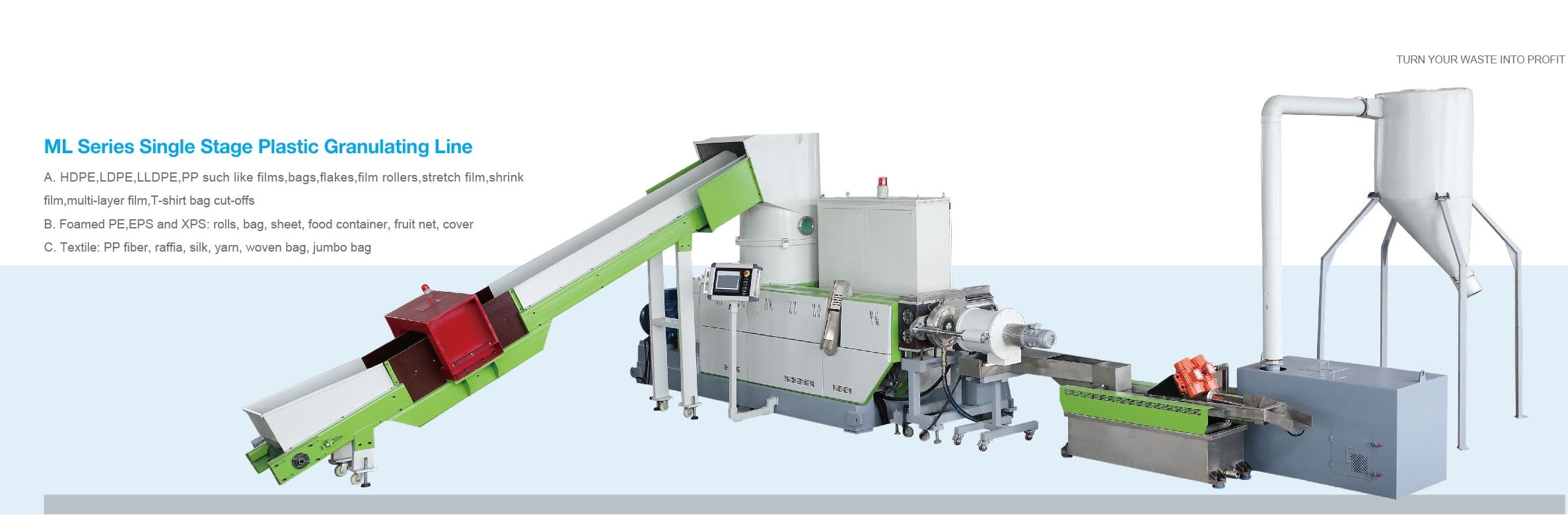

Уважаемые форумчане, ищу бюджетный способ вернуть вырубку, брак пленки в гранулу. Сейчас агломерируем и гранулируем 5тн в месяц. Хочется снизить затраты по эл.энергии и з/п. Кто чем пользуется?

При бережном отношении к вырубке/браку и хорошем агломераторщике гранулятор не нужен.

zhdanoff888
Сгранулировать сразу в гранулятор. Исключить этап агломерации.

Lyka+
Замечено что по мере притупления ножей на агломераторе, крупнее агломерат. Потом на пленочнике эта плотность сказывается. Уходим от этого вертикальными смесителями большого объема и грануляцией.

Lyka+
А можно ссылку на гранулятор, который берет пачки вырубки и не требует их предварительно распотрошить?

zhdanoff888
Lyka+ писал(а): 28 янв 2019, 14:11 А можно ссылку на гранулятор, который берет пачки вырубки и не требует их предварительно распотрошить?
Раздербанивать пачку вырубки всё равно нужно. Иначе электродвигатель привода шнека гранулятора не выдюжит.
Ссылку отправлю в личку.

zhdanoff888
Не требует потрошения гранулятор с термокомпактором.
Это второе предложение.В первом случае, вверху,загрузка материала вручную в зону загрузки гранулятора.

zhdanoff888
В Нижнем Новгороде выпускают грануляторы с компактором ЛГП. Маленькая производительность и горячий срез. Самое то для Вашей задачи.
