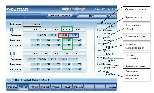

Добрый день. Тпа Haitian. Научите настраивать дельту и защиту пресс формы, пожалуйста.

Для защиты формы устанавливают от 10 до 30 бар при скоростях от 10 до 20 %.
Включается эта функция В положении подвижной плиты перед касанием частей формы друг друга (колонки во втулки, ползуны и т.д.).
Переключается на давление сжатие (высокое давление) в позиции подвижной плиты, когда почти нет просвета между неподвижной частью и подвижной частью пресс-формы.

У меня завлялось фото настроек. Не уверен, что это то что надо, но, наверное, не помешает. (у самого хатиана нет)
Re: Тпа Haitian. Настройка защиты ПФ
Добавлено: 06 сен 2018, 13:37
dedaborja писал(а): 06 сен 2018, 10:30 У меня завлялось фото настроек. Не уверен, что это то что надо, но, наверное, не помешает. (у самого хатиана нет)hatian.JPG
Однако интересные настройки - с 20 мм форму хлопать ...

Мулланур, я примерно так и делал. Подсовываю кусочек пластика - раздавливает
Добавлено: 06 сен 2018, 20:15
Skhegai писал(а): 06 сен 2018, 19:38 Мулланур, я примерно так и делал. Подсовываю кусочек пластика - раздавливает
Не известен ваш ТПА, может инерция или высокая погрешность (нет обратной связи на пропорциональном клапане давления) гидроаппаратуры.
Несколько вариантов попробовал:
1) Снижать давление защиты (Low pre.- Н. дав.), даже может 0 бар.
2) Увеличивать значения позиции включения зашиты формы download/file.php?id=20307&mode=view ( красное окошко), то есть более ранние включения защиты и погасить завышенное давление предыдущей ступени.

Вы бы привели свои настройки смыкания ПФ и толщину подсовываемого кусочка пластика.
Иначе это гадание на кофейной гуще...

Модель pl1600. Спасибо всем большое. На днях выложу фото своих настроек. Сейчас не до того

да ребята все не так просто у шайтанов .
последние 10 мм движения формы , выталкивателя и соплового аппарата задаются в сервисных параметрах "машина2" именно там и нужно настраивать защиты.
сервисные параметры защищены кодом.
